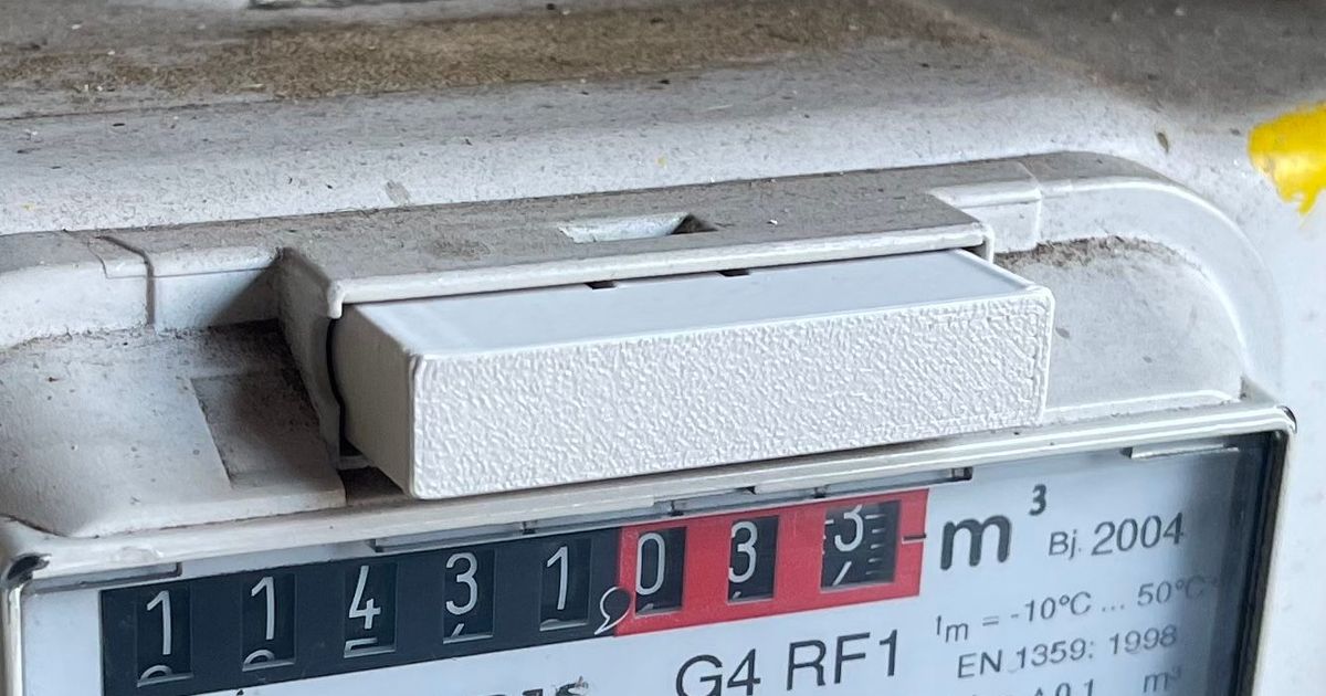

Je suis tombé par hasard sur ce fichier d’impression 3d:
Cela permettrait de comptabilisé les impulsion d’un compteur gaz itron g4 rf1( belgique).
J’ai imprimer le fichier,paramètré le capteur d’ouverture Sonoff mais il ne comptabilise pas les impulsions du compteur.
L’un d’entre vous a t’il déjà tester/reussi?
si ça marche pour une dizaine d’€ se serai génial
Merci de votre retour

Essaies sans ton boitier en plaçant ton capteur au dessus de la roue possédant le petit aimant, apparemment il serait sur le 6 de la dernière roue: GitHub - francescovannini/espmeter: IoT smart gas meter gets your home gas consumption nicely charted on a web page. Build your own for less than 10€
Lorsque tu testes, proche de ton compteur, avec un aimant cela décompte bien ? C’est juste pour savoir si ce n’est pas un problème de distance ou de paramétrage de ton compteur
