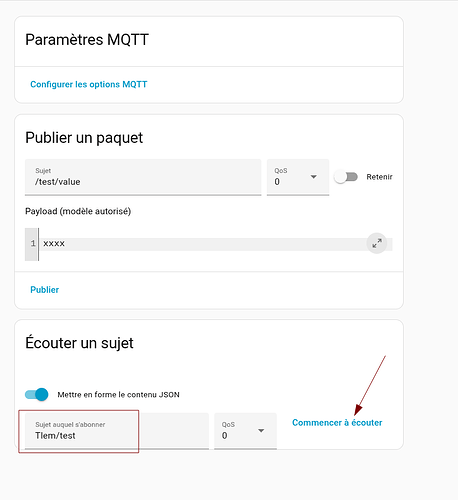

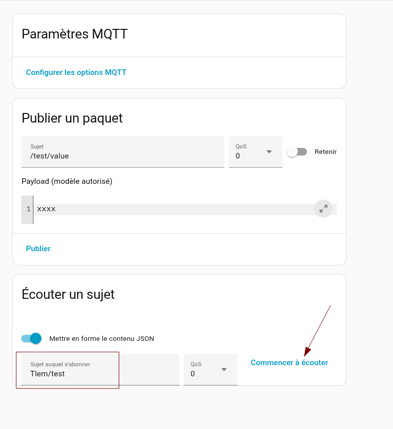

ok,
va la dans HA
eet publie le test
tu devrait voir arriver

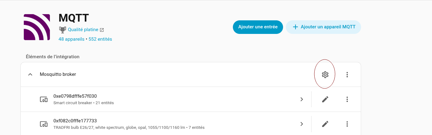

Pour MQTTExplorer
Il fait l’ajouter aux sources
Si vous souhaitez ajouter le référentiel manuellement, veuillez suivre la procédure décrite sur le site Home Assistant. Utilisez l’URL suivante pour ajouter ce référentiel : GitHub - GollumDom/addon-repository

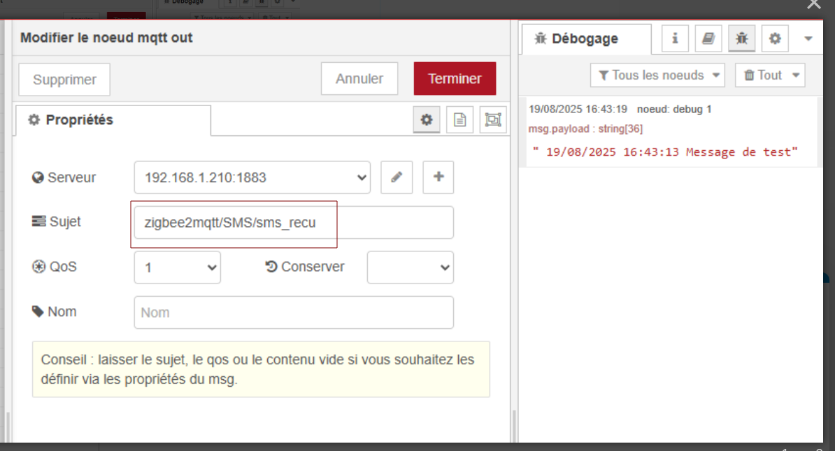

Oui, comme ca j’e l’ai vu passer. ^^
donc ta publication fonctionne
Regarde de la même façon ton TOPIC SMS

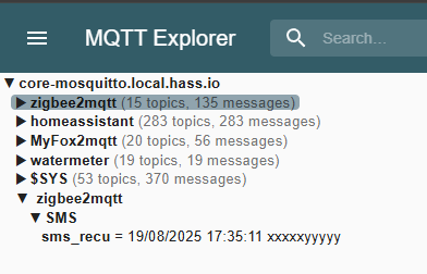

En fait, comme un maze, je regardais dans les logs Zigbee2MQTT au lieu de MQTT. :man_shrugging:

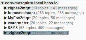

Par contre je suis étonné de retrouver ton topic sous $SYS et non pas dans le topic Racine zigbee2mqtt
Tu n’aurait pas fait une erreur de frappe pour ta publication ?
Pour moi, ton TOPIC SMS devrait se retrouver dans zigbee2mqtt déjà existant
Il n’est pas sous $SYS mais dans un “deuxième” topic zigbee2mqtt qui apparait à la fin… :man_shrugging:
l’orthographe semblait être la même, mais à bien y regarder, il y avait un espace parasite au début.
:crazy_face:

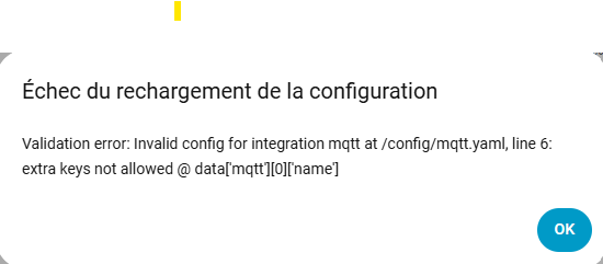

J’ai créé le fichier mqtt.yaml et copié le code dedans.
après avoir résolu un problème d’identation (surement lié au format de copie sur le forum), j’ai bien la coche verte dans l’éditeur de fichier qui me valide le code.
J’ai rajouté le Include dans le configuration.yaml (tout les deux à la racine) et formatage validé par File Editor.
Message de HA au redémarrage :
Désolé, mais là encore je séche.
J’ai vérifié l’écriture, j’ai même laissé que les lignes
state_topic: “zigbee2mqtt/SMS/sms_recu”
J’ai essayé sans la cédille, mais systèmatiquement j’ai le message d’erreur. :smiling_face_with_tear:
je pense qu’il te manque un truc comme ca en début de fichier
surtout sensor:
#   SENSORS
sensor:
  #   ESP32 Piscine
  - name: "Temperature Nat"
    state_topic: "ESP_DHT22_N/DHT22/Temperature"
    unit_of_measurement: "°C"
Effectivement, ca fonctionne beaucoup mieux. :grin:

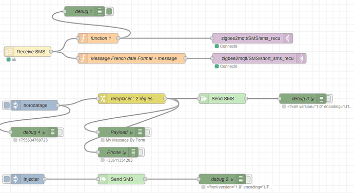

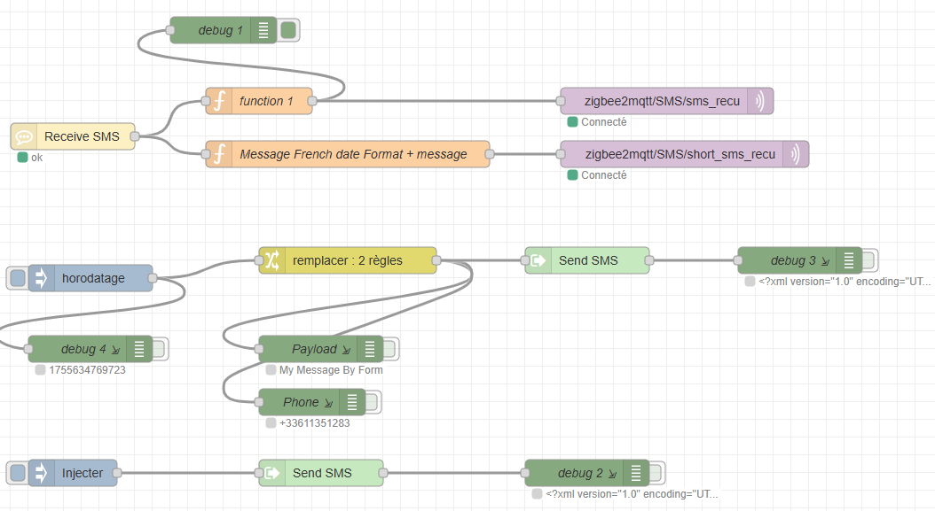

Bon, sinon, à partir de votre flux Node Red j’ai réussi à faire fonctionner ces éléments …
C’est un “bon début”. ^^
