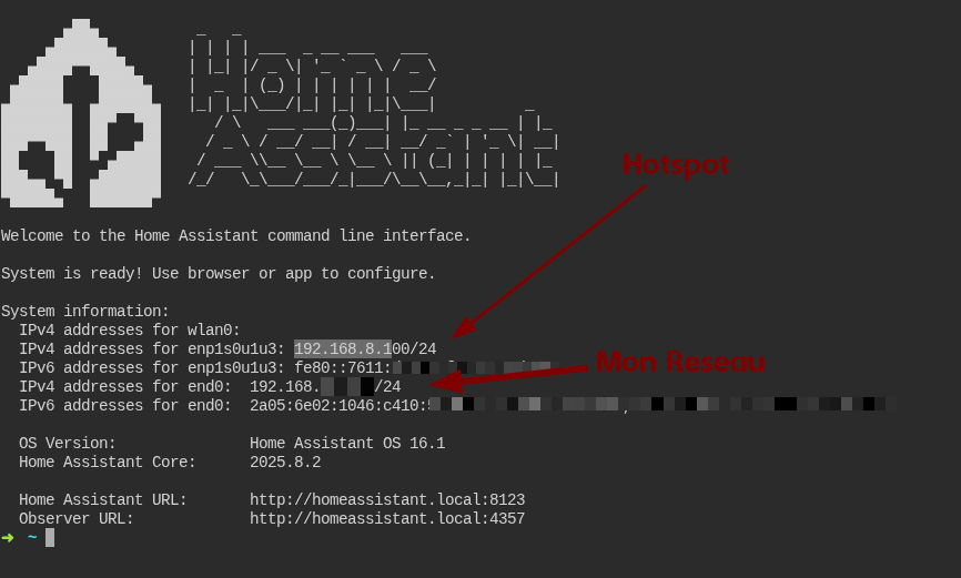

Le HUAWEI Dongle Wi-Fi mobile USB débloqué E8372h-820 LTE/4G est physiquement branché sur mon système
Et mon système vois mon dongle comme un hotspot en 192.168.8.1 et j’ai une adresse IP supplémentaire en 192.168.8.100 en tant que client de mon hotspot.
Avoir son compte admin du dongle.

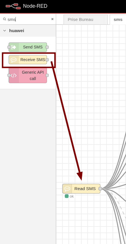

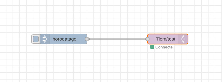

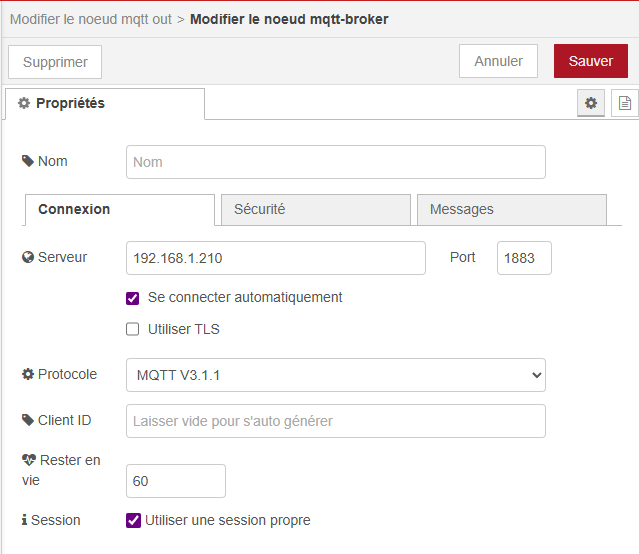

Sous Node RED
Lecture des SMS a leur arrivé

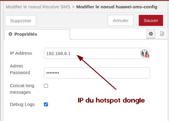

Installer le node via les palettes
Créer un Flow et ajouoter ce node
Et le configurer

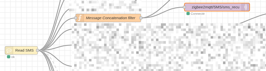

Traitement des messages qui arrivent avec cette branche
Fonction : Message Concatenation filter
var indexsms = msg.payload.index;
var content = msg.payload.content;
var date = msg.payload.date.toLocaleString("fr-FR");
var phone = msg.payload.phone;
msg.payload = " " + date + " " + content;
return msg;

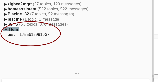

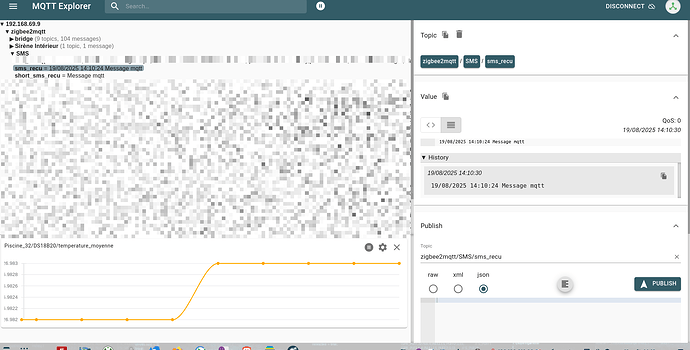

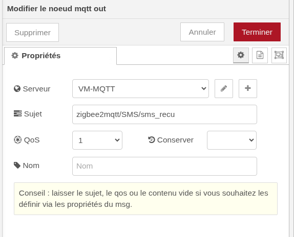

Publication MQTT : zigbee2mqtt/SMS/sms_recu
Puis tu retrouve dans ton broker dans : zigbee2mqtt/SMS/sms_recu
ton message : 19/08/2025 14:10:24 Message mqtt
Donc la nous avons fini avec récupération du SMS et la publication dans le Broker MQTT

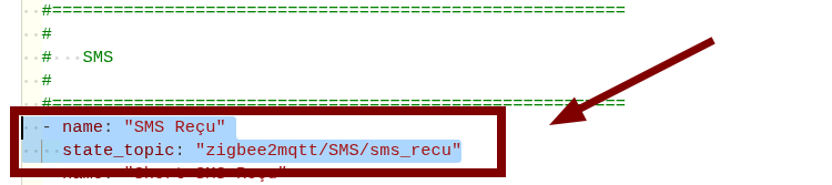

Ta seconde question pourquoi mqtt.yaml ?
Comme beaucoup, pour un facilité de lecteur de mes fichiers de configuration sous HA, j’ai séparé suivant les catégories

Donc maintenant je déclare mon topic mqtt pour en faire une entité
  #   SMS
  - name: "SMS Reçu"
    state_topic: "zigbee2mqtt/SMS/sms_recu"

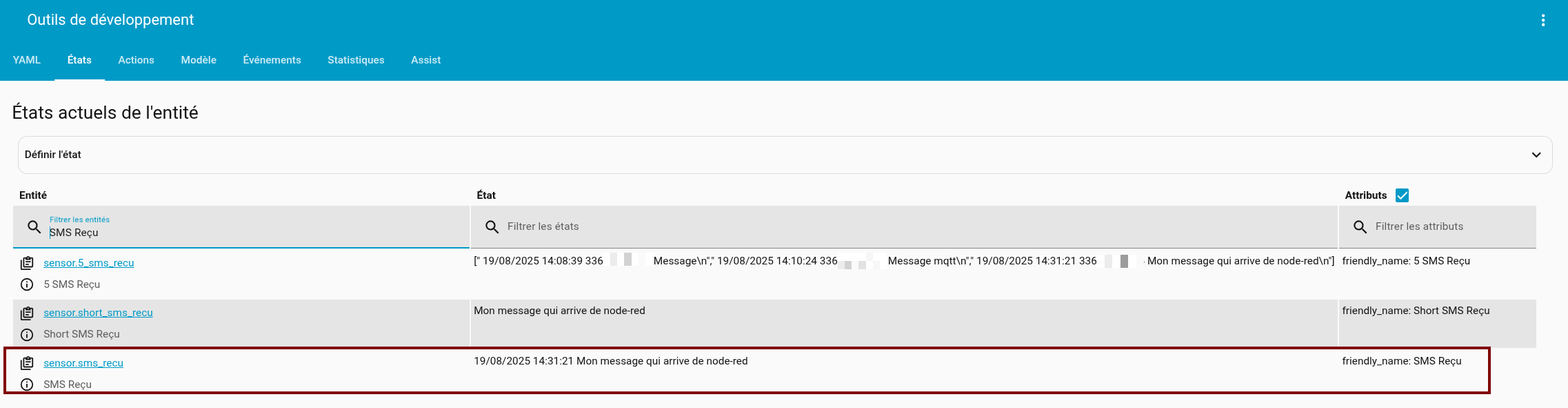

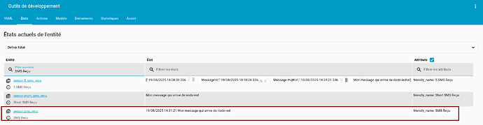

Tu restart ton HA après modification de ta configuration
Et au prochain SMS tu retrouve dans l’entité « SMS Reçu » ton message
Entité que tu peux exploiter maintenant dans HA

J’ai réussi à faire fonctionner la première partie, mais je suis bloqué sur l’envois des messages à MQTT. Tout semble identique (sauf que mon serveur MQTT est dans HA).
Le debug 1 est ok, la connexion au serveur MQTT est indiquée comme Ok, mais dans les log je ne vois rien passer …
Cette partie n’est pas indiquée dans votre tuto. Est-ce que j’aurais omis quelque chose ?

Voila mon Broquer avant
Mon MQTT Out
Mon Flow test

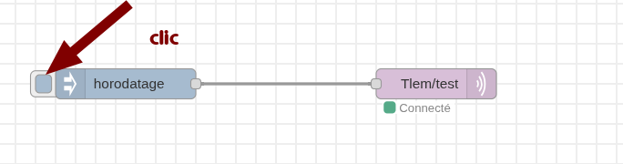

Voila, je viens d’envoyer un timestamps dans un topic Tlem/test
Arrive tu déjà a faire ça ?

J’ai testé le flow de test, mais je ne vois rien dans les logs MQTT …
tu regarde comment dans ton broker ?
Avec quoi ?
