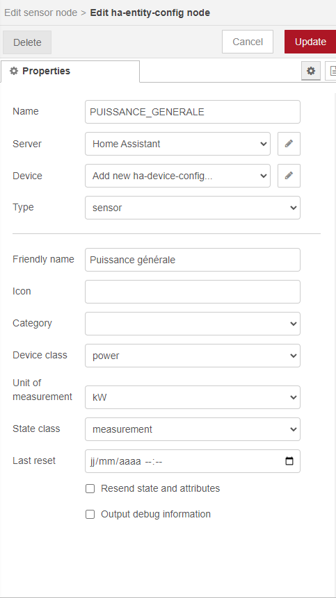

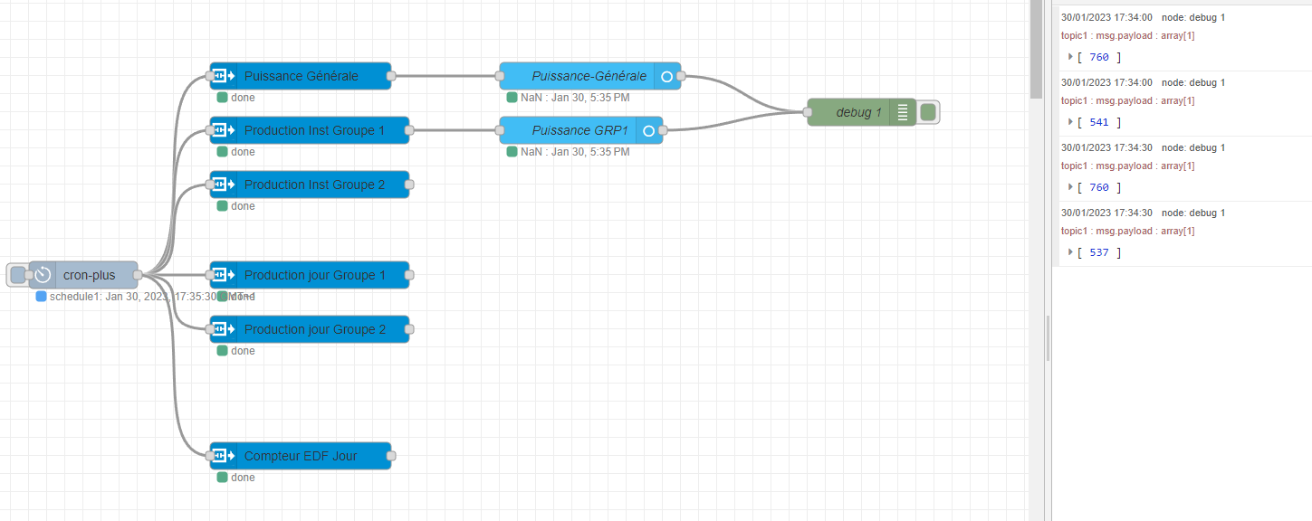

Bonjour a tous, je débute dans Node Red et je souhaiterais lire ma production de Panneau Photo via mon automate, je récupère bien les valeurs mais lorsque je créer le sensor, je ne remonte rien dans HA. je tourne en rond :
ha
si une bonne âme aurait une piste.
Merci d’avance

Le soucis est que je lis bien les données FINS de l’automate mais je suppose que HA ne peux les interprétées dans le format qui sont lues.
Dans la première image, tu envoies payload (presque une chaine de caractère, il manque les " dans un champ qui attend un nombre.
Ca ne peut pas le faire.
Pour tester que le HA <-> NR est correct, met un vrai nombre, 12 par exemple pour voir que tu récupères 12 du côté HA.
Une fois que ça c’est bon, étape suivante, payload dans le bon format.
