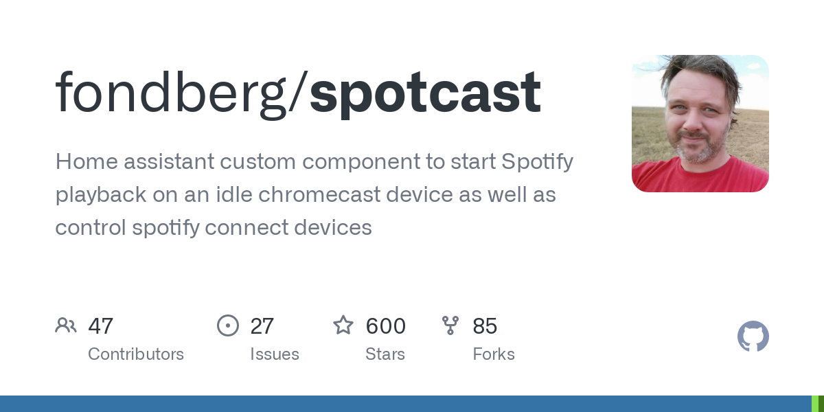

tu as vu ce paragraphe sur spotcast ?

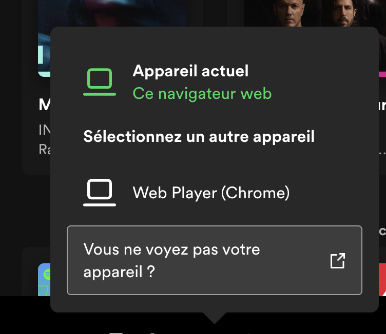

Mon soucis est que depuis un navigateur Web, je ne vois pas mes enceintes Sonos dans la fenêtre de connexion.
En revanche je les vois bien depuis mon appli sur iPhone… :face_with_raised_eyebrow: :woman_shrugging:
J’ai donc essayé de mettre le nom que je vois dans la liste depuis l’appli mobile, mais c’est un échec…

J’ai tenté depuis cette URL mais j’ai le même soucis, mes enceintes Sonos n’apparaissent pas :frowning:
Et sur l’aide de Spotify ils disent :
[Lecteur web] Sur le lecteur web, vous ne pouvez utiliser que les appareils auxquels vous vous êtes déjà connecté·e ou les appareils Google Cast sur votre réseau actuel (si vous utilisez Chrome). Si votre appareil n’apparaît pas, essayez plutôt d’utiliser l’appli Spotify.
Ce qui du coup ne m’aide pas pour récupérer le device_id :expressionless:
