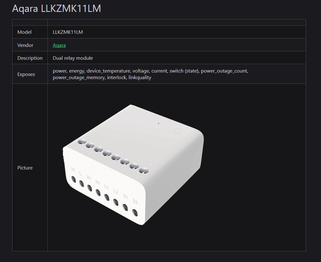

il faut une arrivée de 220V un module, bon moi c’est un double
n’importe quel voyant 220V
après ici j’ai une automation dessus SI mvt OU SI inter ALORS allume la lampe ET le module
en tout j’ai tiré 1m de câble disons.
