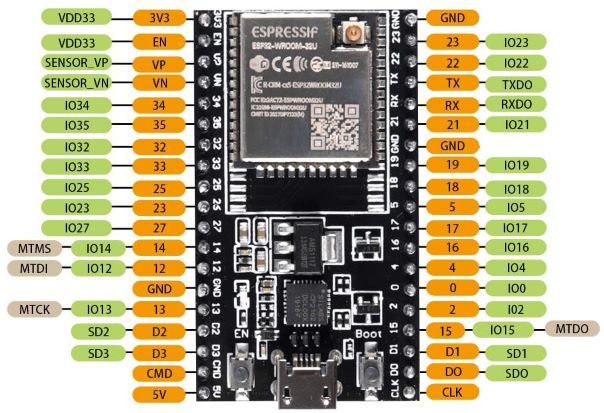

est de cela dont vous parlez en tant que shema pour que la boule de crystal s’allume ??
Non parce que c’est pas le schéma du module, c’est juste son brochage externe.
Il faut savoir comment s’est cablé dedans.

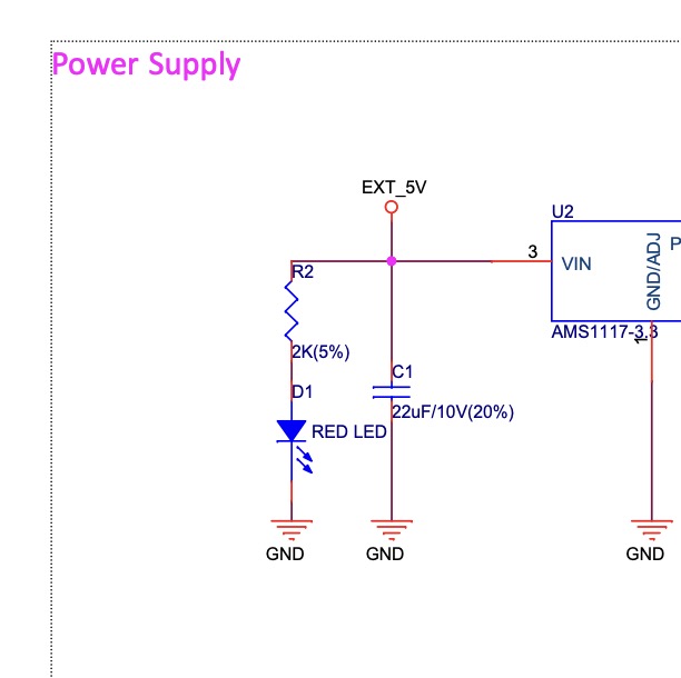

généralement La LED rouge n’est pas reliée à un GPIO, elle est simplement alimentée par le 5V permanent.

Et malheureusement la led est alimenter directement après le 5V en effet, donc pas de GPIO de controle :roll_eyes:
En revanche elle n’est pas relier au 3.3V, Si tu peux alimenter ta board directement en 3.3V par le PIN alors elle devrait ne pas s’allumer j’imagine :wink:
