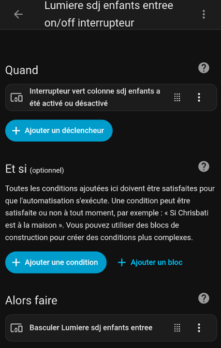

merci pour ta réponse.
Ce module intervient dans une automatisation, mais qui est indépendante du démarrage ou d’une récurrence.
Il intervient dans une automatisation qui active/désactive la lampe quand on appuye sur un bouton (voir ci-dessous).
Ca peut être lié ?
Bien possible. Montre ton code de l’automatisation en YAML. Comme tu mets en action toggle la lumière
, ton interrupteur au redémarrage passe d’indisponible a un état désactivé et qui doit lancer ton automatisation.
Le mieux, serait de faire deux déclencheurs (activer et désactiver) avec des ID et utiliser dans alors faire, l’action choisir avec un qui éteint et l’autre qui allume.
Voici l’automatisation :
alias: Lumiere sdj enfants fenetre on/off interrupteur
description: ""
triggers:
  - type: changed_states
    device_id: 585396aca520b65f78c2fb4ac0fd8b0d
    entity_id: 4003203a989a0bc80831686a39c505b0
    domain: switch
    trigger: device
conditions: []
actions:
  - type: toggle
    device_id: cab21706026b38c1b5ef6c45293dfe8c
    entity_id: a593bfb4c985f0e862aa1bc6e3476e18
    domain: light
C’est simple a vérifier.
Tu redemarres ton ha et tu regardes l’historique d’exécution de l’automatisation
@WarC0zes a vraiment un sacré flair.
C’est clairement ça le soucis, ton automatisation se déclenche même quand le state passe en unavailable ou unknown. Ce qui du coup allume ou éteint tes lumières.
Voilà c’est réglé c’était bien l’automatisation et la condition partagée par @WarC0zes a réglé le soucis!
Merci !!!
