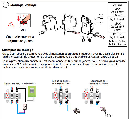

Hello. Pour être certain de l’installation, tu n’as pas mis de disjoncteur 2A en amont ?
Si, il y a un disjoncteur de 2A en amont.
Car j’ai remplacé un contacteur legrand non connecté par celui-ci, sans rien changer d’autre.
Est-ce que ce serait le problème ?
Là je viens de voir, j’étais en auto, et le chauffe eau a fonctionné entre 20h environ et 23h30, rien à voir avec les heures creuses qui chez moi sont entre 12h30 te 14h30 et la nuit entre 1h et 7h.
Je commencerai par respecter la notice personnellement, ça réduit les pistes comme ça. Même si je n’ai pas d’explication technique, mais le Linky à ses raisons…que la raison ignore :grinning_face_with_smiling_eyes:

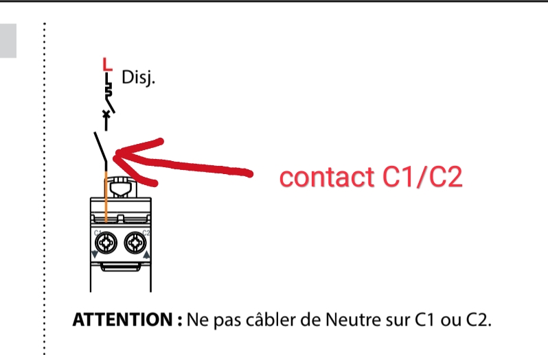

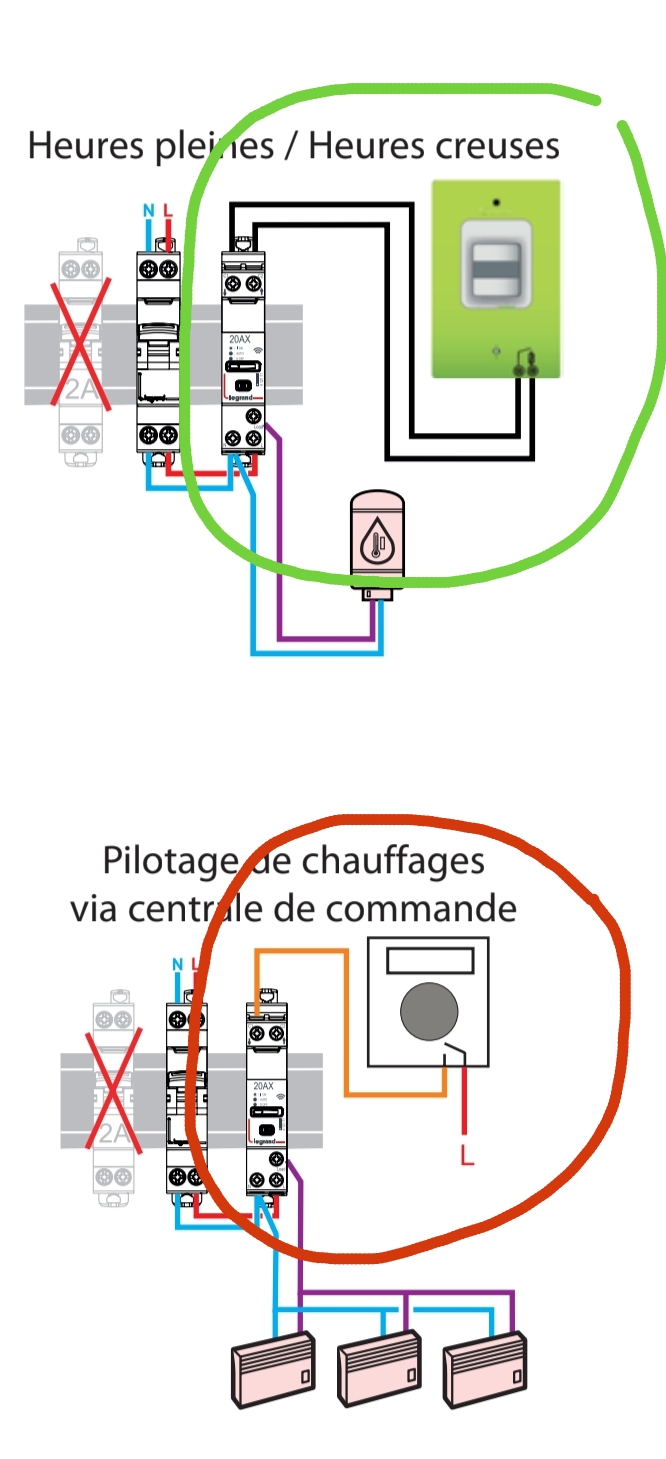

Tu as fait ton cablage du C1/C2 comment
Tu as respecté le cablage entouré en vert ou celui entouré en rouge.
Si tu as conservé la protection 2A, tu dois respecter le cablage entouré en rouge.

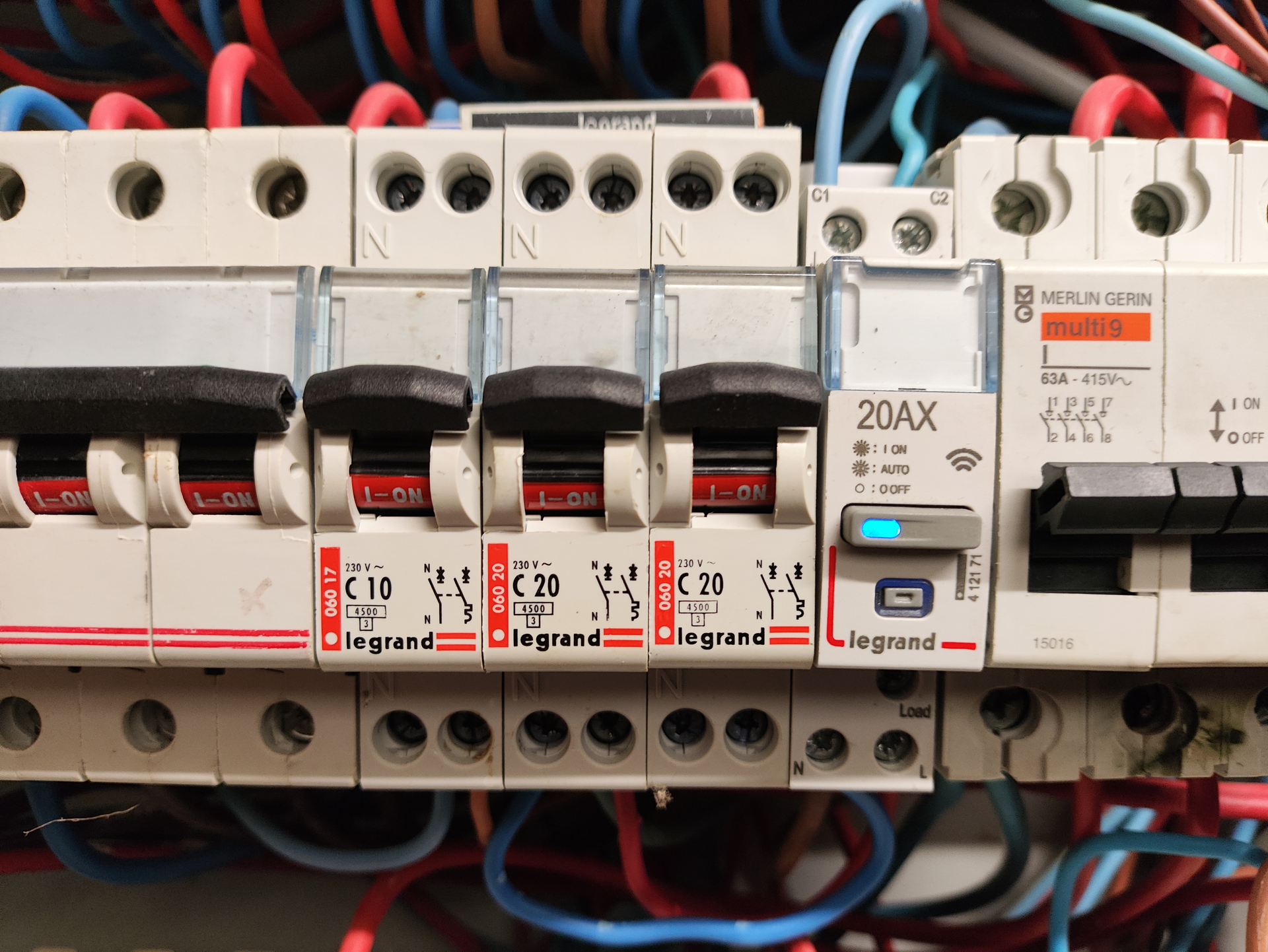

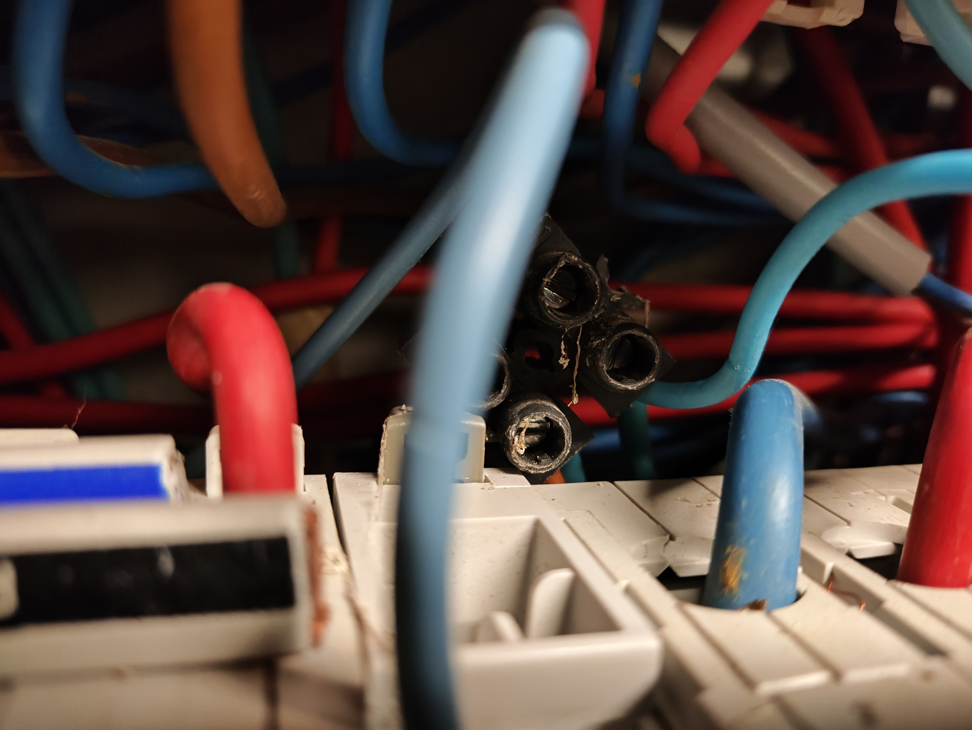

Il est possible que ton cablage ne soit pas bon. Si tu peux faire une photo de ton cablage.
Voici deux photos, ce n’est pas très facile car c’est dense dans ce tableau électrique

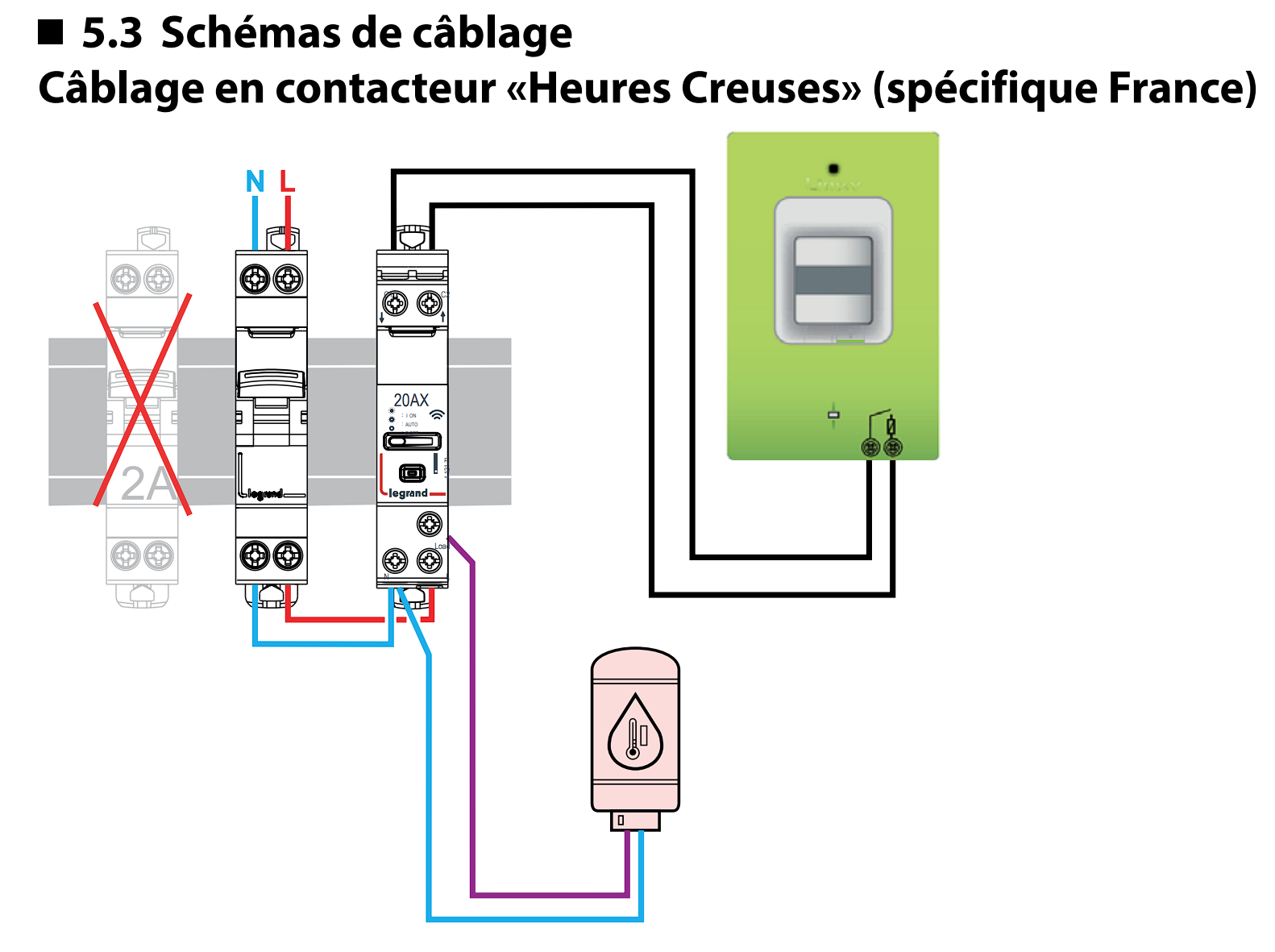

Regarde si tes deux fils connectés en C1 et C2 vont bien à ton Linky sur les broches des fils pilotes, comme illustré:
et que le reste va bien aussi, tes deux fils qui partent au cumulus, la Phase va sur LOAD et Neutre au Neutre.
