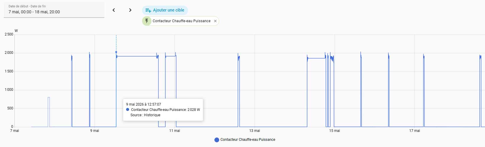

Je viens de remplacer mon contacteur de chauffe-eau par un contacteur connecté Legrand 412171. Le précédent contacteur « mécanique » ne déclenchait bien le chauffe-eau qu’en heure creuse (pic quotidien de conso à 22h vu via mon Lixee).
Le Legrand se déclenche de manière erratique.

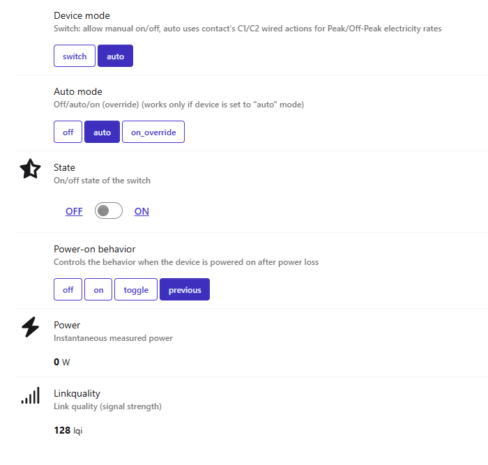

Voici la config du contacteur dans Z2M
Le contacteur clignote bleu dans le tableau électrique.
Est-ce que j’ai loupé quelque chose ? Comment débugger ?
Dans la doc s’il clignote en bleu il est en auto off. Tu as bien respecté les branchements ?
As-tu réessayé de l’appareiller ?
auto_off, de ma compréhension, veut dire qu’il s’est arrêté après le passage d’HC à HP.
Si je le mets en auto_on, il ne déclenche pas plus en HC.
Et pour les branchements, c’est bien ce que j’ai fait.
