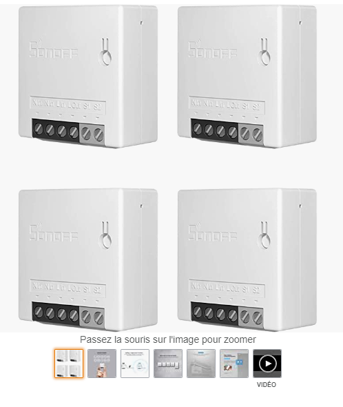

Ceux là ne fonctionne pas avec un Inter dit Poussoir !
Il faut passer par les Mini R2 prix intéressant sur Ama….
40.79€ les 4 !

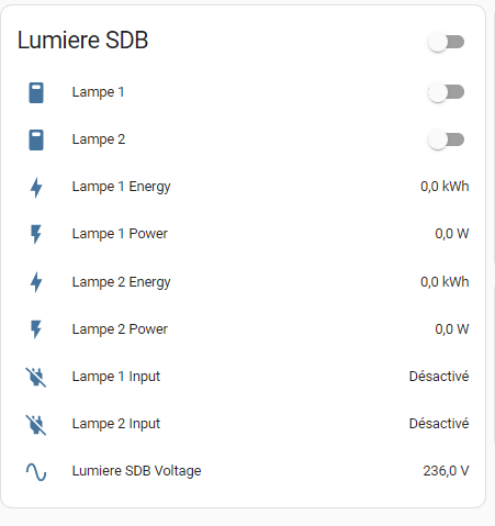

Sinon voir les Shelly 2.5 qui en plus on la mesure de puissance, permet de voir si allumer effectivement ! 2 Entrées et sorties sur le même.(programmable en extinction si oublie)
Exemple dans salle de bain 2 point lumineux sur inter double, remontée dans HA :

Merci! Je vais partir sur le miniR2 car le cablage semble bien correspondre a ce que j’ai et je peux placer les boitiers facilement derriere le boitier du tableau et l’enlever tres rapidement si besoin
