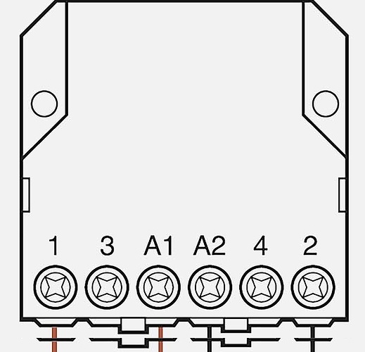

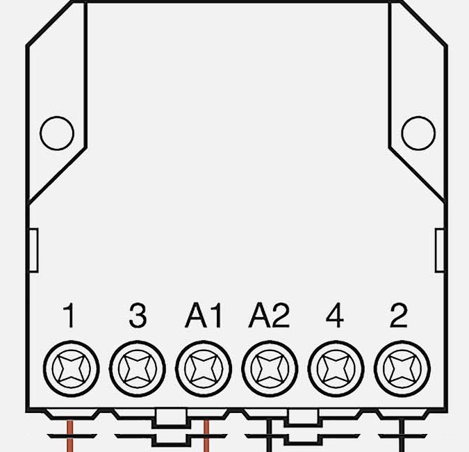

J’ai donc démonté le tableau pour voir les telerupteurs et c’est bien cela, chaque bloc de lumières possèdent un TR finder type 26.01 comme celui ci :
1455193-40
Sur le montage j’ai ca :
1 : phase du tableau
A1 : neutre du tableau avec domino qui part vers les lumieres je pense
A2 : S1 de chaque interrupteur
2 : phase de chaque interrupteur
Je me demande du coup si je devrais pas remplacer ces telerupteurs par un sonoff ZBmini avec neutre ? ca reviendrait au meme non ?
oui ça simplifie une partie du montage, mais dans ce cas, le son-off mini n’est pas forcement le mieux. Il existe des équivalents qui prennent placent dans un tableau rail din
Je pense au nodon par exemple qui s’insère dans un support spécial
Après il existe des modèles wifi un peu moins cher.
L’avantage c’est que ça fait un câblage et ET un tableau propre
