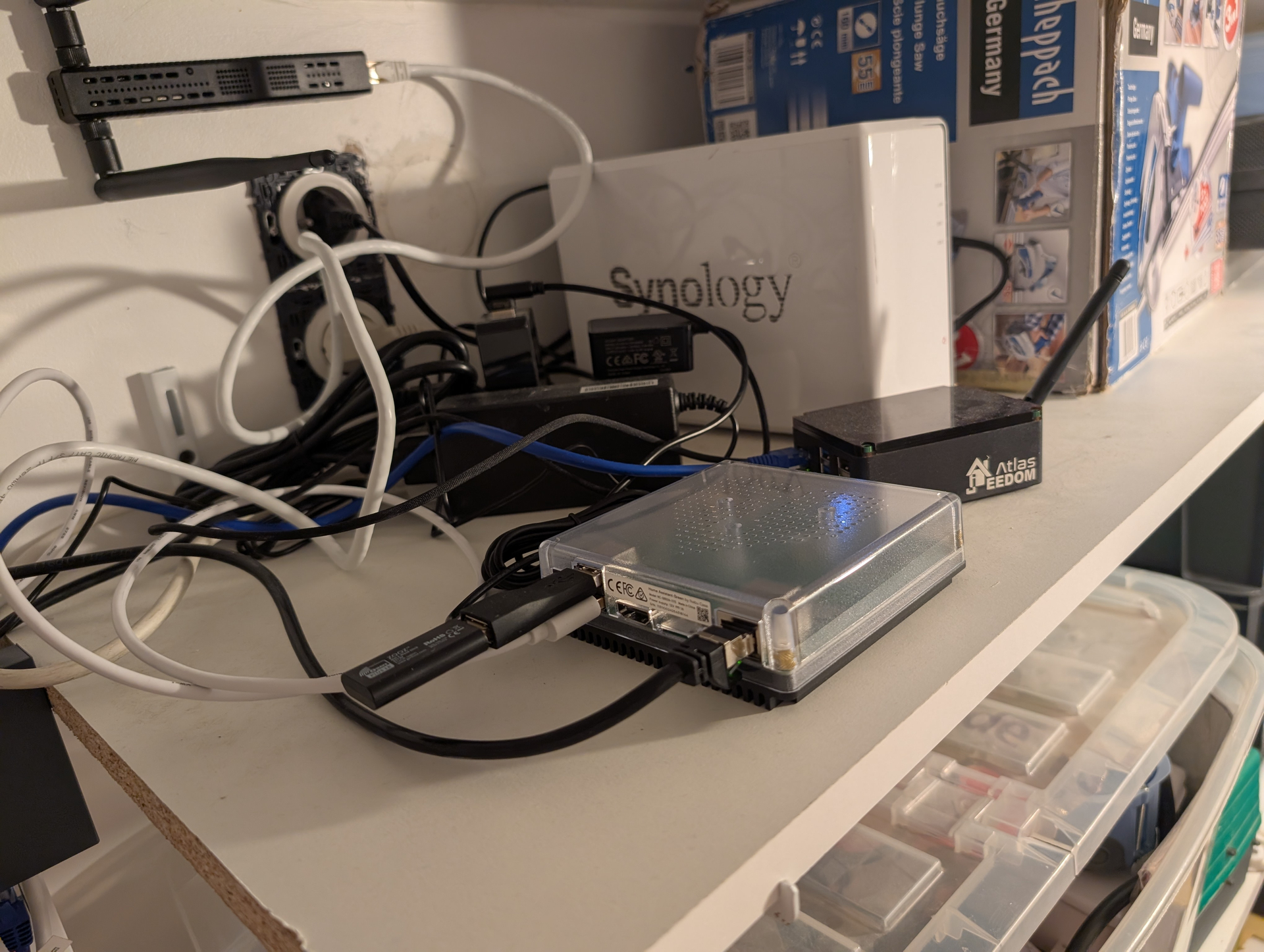

Tu écartes l'alimentation du port mais tu as essayé sur un hub usb autoalimenté ?
Tu peux faire une photo de ton installation pour voir comment elle est organisée ?

Voici mon installation .

La rallonge règle les perturbations venant de ta machine pas du reste. Tu as regardé comment évoluent les entitées que je t'avais montrés dans le précédent poste ?
Tu as une jeedom atlas pas loin qui contient une puce zwave, tu as aussi une clef enocean, un transformateur...
Tu as essayé sans l'adapteur, la clef zwave directement sur le port ?

Je ne suis pas d'avoir essayé sans l'adaptateur. C'était pour pouvoir brancher le d'ongle car les ports USB sont trop proches et empêche le branchement de deux clefs.
