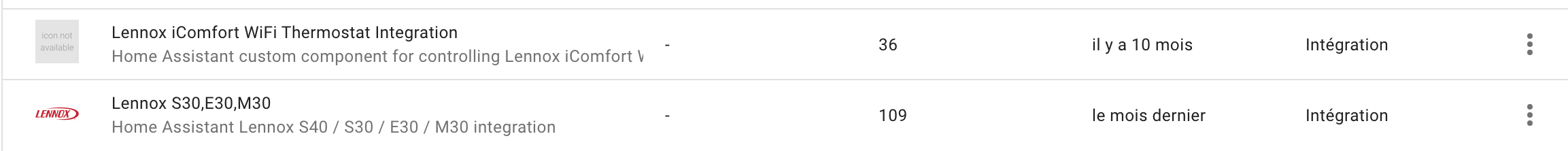

oui en passant par HACS, mais la fonction cloud se connect mais ne fonction pas et la version local avec le IP adress ou le host name ne fonctionne pas (aucune connexion.
je ne suis pas programmeur donc j’ai quelque difficultés a l’occasion avec la configuration des paramètres.
merci de votre aide.
J ai finalement ete en mesure de l intégrer a HA, mon problème venais de l adresse IP. Si vous prenez celui qui est sur le controleur S40, alors ca fonctionnera.
