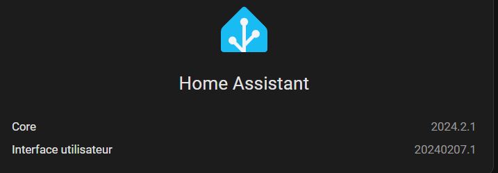

Bonjour, après avoir upgradé HA et l’OS, mon HA a du mal a s’ouvrir, il est très lent.
Que dois-je faire ? Merci

version core-2024.2.1
python_version 3.12.1
os_version 6.1.63-haos-raspi
Installed Version 1.32.1
Available Repositories 1461
Downloaded Repositories 21
host_os Home Assistant OS 11.5
supervisor_version supervisor-2024.01.1
agent_version 1.6.0
docker_version 24.0.7
disk_total 57.8 GB
disk_used 9.0 GB
board rpi3-64
installed_addons File editor (5.8.0), Duck DNS (1.15.0), Samba share (12.3.0), Terminal & SSH (9.9.0), Node-RED (17.0.6), ESPHome (2023.12.9)
dashboards 2
resources 6
views 10
oldest_recorder_run 2 février 2024 à 13:20
current_recorder_run 12 février 2024 à 08:59
estimated_db_size 597.60 MiB
database_version 3.44.2
