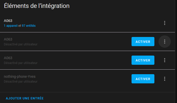

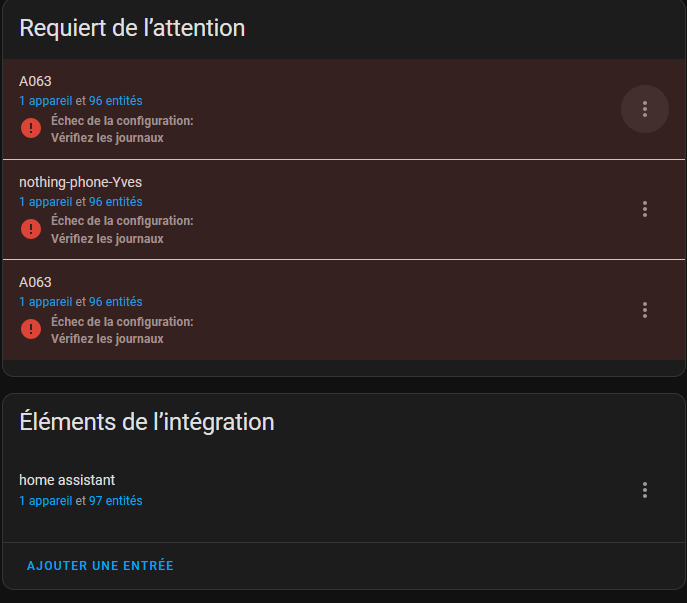

De retour sur le PC, voilà ce que j’ai sur l’intégration mobile après avoir supprimé les 3 entrées…
Pourquoi ça ne les fait pas disparaitre ?
Les 3 points à droite de la liste et choisir supprimer
C’est bien ce que j’ai fait ! mais ça ne supprime PAS le visuel sur le tableau.
Il faut, peut-être, relancer HA (?)
Oui, il faut redémarrer HA.

je viens de suivre ton avis… et voilà !
il semble que ça ne soit pas tout à fait « effacé » ! :worried:

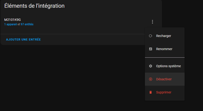

Par contre, j’ai toujours ça:
J’ai beau avoir essayé de cliquer dessus et de tout effacer (les 3 point à droite !),

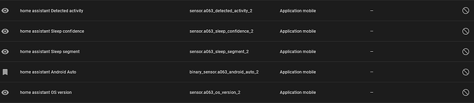

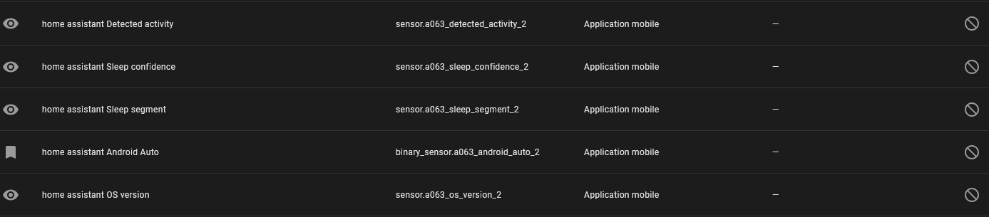

ça reste là. je n’ai rien dans les journaux qui me choque, mais quand je clique sur les 96 entités de la première, j’ai ça :

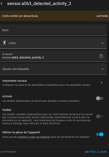

et quand on en choisit une :
Il est impossible de la supprimer puisque le bouton en bas à gauche est grisé !
De plus, il semble que, même désactivées, les entités remontent des valeurs (j’ai vérifié pour la charge de mon tel…) ce qui veut dire que HA « scrute », dans mon cas, 300 entités qui ne servent plus !
Quand tu fais un clic sur les 3 points, tu as Désactiver ou activer ?

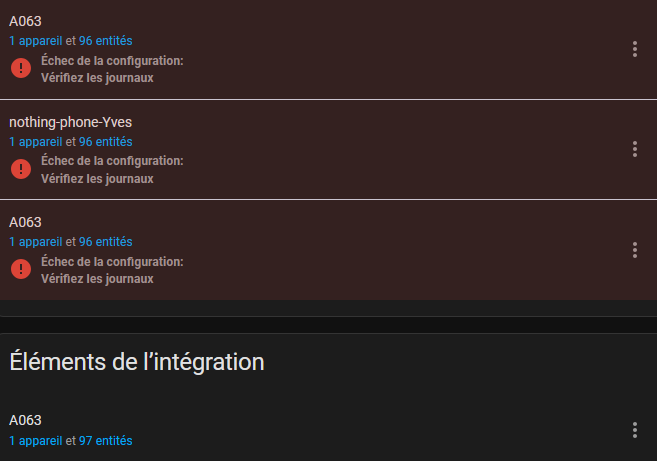

je supprimerai l’intégration qui marche, puis activer une intégration qui en est cours de configuration. Puis la supprimer et passer a la suivante. Faire pour les 3 et redémarrer, vérifier que les 3 y sont plus et réintégrer le mobile.

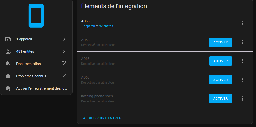

J’ai fait comme tu as dit, et j’obtiens ça :
Tu remarqueras que j’ai toujours autant d’entités (481 !)
Mais, je vais redémarrer…
—> ça n’a rien changé : la même image qu’au-dessus ! Mais j’ai fait un « supprimer » et maintenant, je n’ai plus le A063 avec les _4 mais les autres sont toujours là…:face_with_symbols_over_mouth:
J’ai au moins gagné de n’avoir plus que 385 entités :grin::+1:
