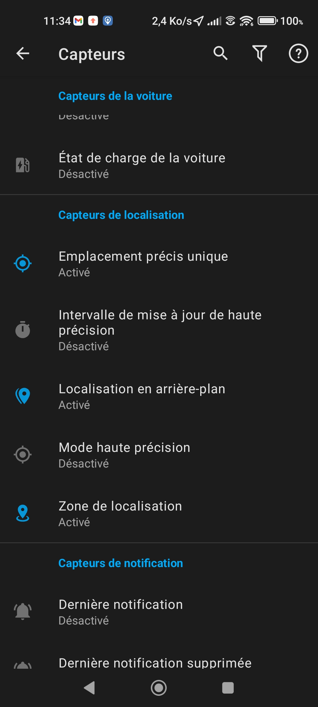

as-tu activé les capteurs gps sur l’application et mis l’application qui tourne en arrière-plan ?
Il faut desactiver l’optimisation de la batterie pour l’application aussi.

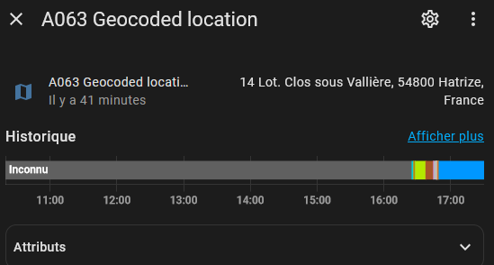

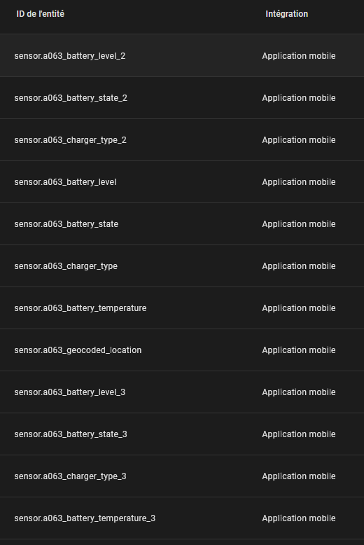

J’ai depuis cet après-midi un sensor.A063_geocoded_location_3 qui m’a suivi parfaitement pendant mon dernier essai en bagnole (c’est flippant, d’ailleurs…)
→ les bandes colorées correspondent exactement à ma balade et à la fin je suis bien à mon adresse physique.
  Le problème, c'est que je ne trouve pas de 'device tracker' pour ce A062 !! ( qui est le nom d'origine de mon smartphone..)
  ..... et pourquoi je me retrouve avec tout un tas de sensors A062...._2 et  A062....._3 ?
Oui, tu as un capteur avec les lieux indiqué. Mais tu dois avoir les informations du GPS dans le device tracker aussi.
regarde dans l’application , le capteur géocalisation et ceux du GPS, si t’a toutes les options cocher.
3 tentatives, et 2 réinitialisations de l’appli… 1 et 2 sont les reliquats de tes essais, 3 la conf actuelle. Comme les entités précédentes existent toujours et que ça se base sur le nom de l’appareil, HA les numérote (la prochaine sera 4, sauf à nettoyer)

Je me doutais d’un coup comme ça, mais il faudra que tu m’expliques comment virer les `_1 et _2 dans HA (ou dans Companion)… plus tard.

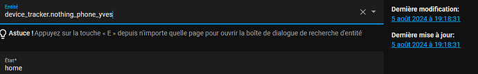

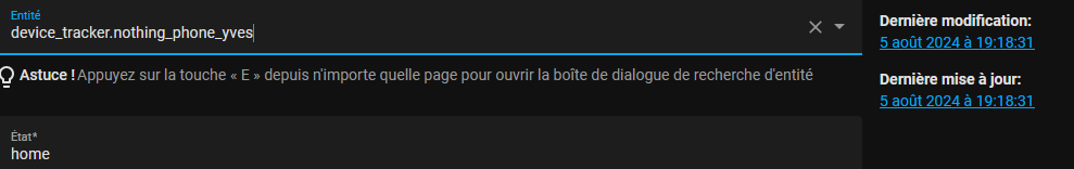

Dans outils de développement et état, ca te dit quoi pour l’entité nothing_phone_yves ?
Montre une capture.

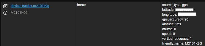

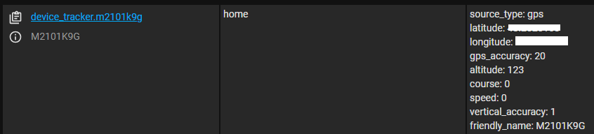

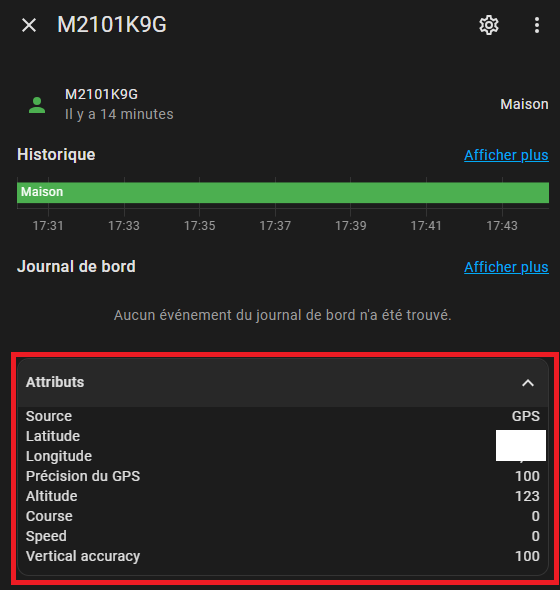

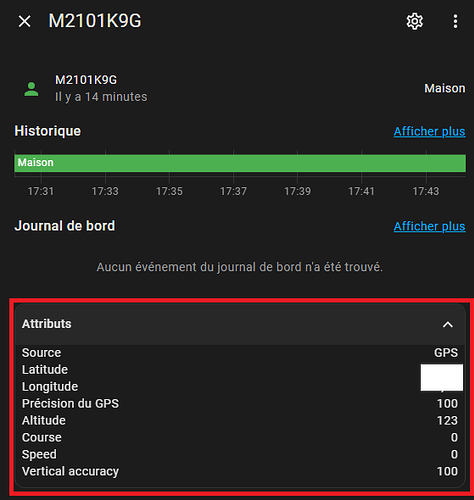

J’ai bien toutes les coordonnées (de la maison)
mais pourquoi je ne sors pas de cette zone ?

Tiens, pour indication, je viens de m’apercevoir que le device tracker n’a rien remonté depuis le 5 Aout…
Edit 1: GRRRRR ! J’y perds le peu de latin qu’il me reste : je viens de me rendre compte que mon Android s’appelle bien A063… alors pourquoi j’ai un device_tracker_nothing_phone_yves, et pas un device_tracker_A063_3 ? et dans quelle partie des paramètres de HA ça se trouve ?
