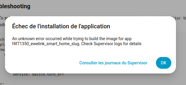

J'ai un problème : j'avais déjà installé eWelink sur mon HA par le passé mais cette fois j'ai cette erreur :
Du coup je passe par l'intégration custom.

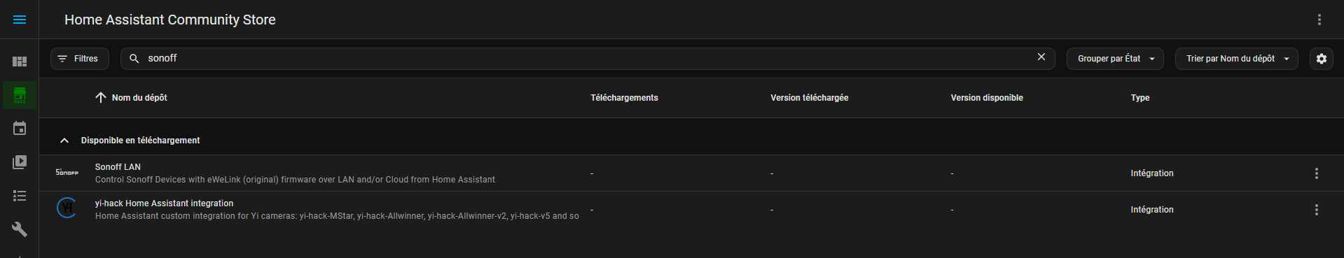

J'ai installé HACS mais je ne comprends pas comment ajouter l'intégration ensuite.
Tu recherches l'intégration dans HACS :

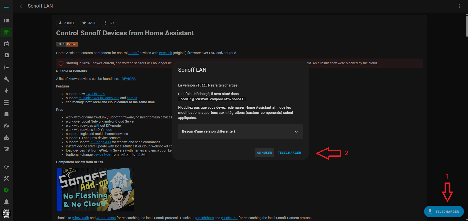

Puis tu cliques sur Sonoff Lan et fais Télécharger pour l'installer.
Un redémarrage de HA, puis tu vas dans paramètres/appareils et services et Ajouter une intégration et recherche Sonoff.
