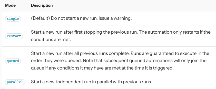

restart ne veut pas dire qu’il faut la relancer manuellement.
Single veut dire qu’une automatisation ne peux qu’etre active 1 fois, et si elle tourne alors qu’un déclencheur s’active, il est simplement ignoré.
Restart veut dire que si un déclencheur arrive alors que l’automatisation est déjà en cours, celle-ci s’arrète net et reprend du début…
Explications officielles:
