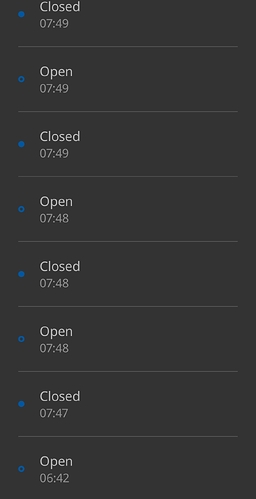

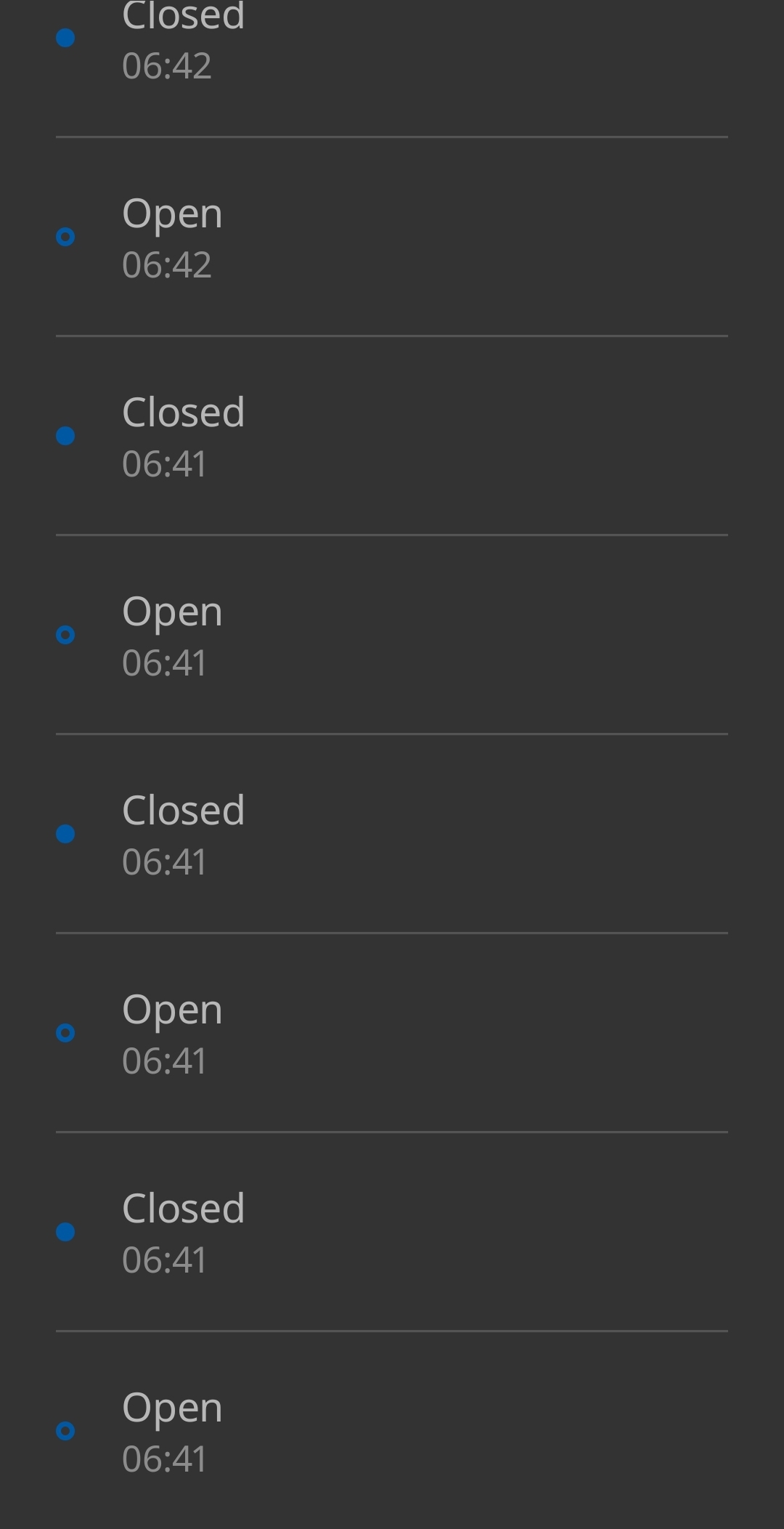

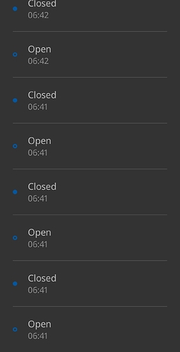

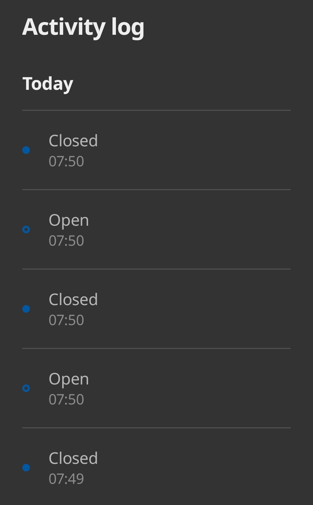

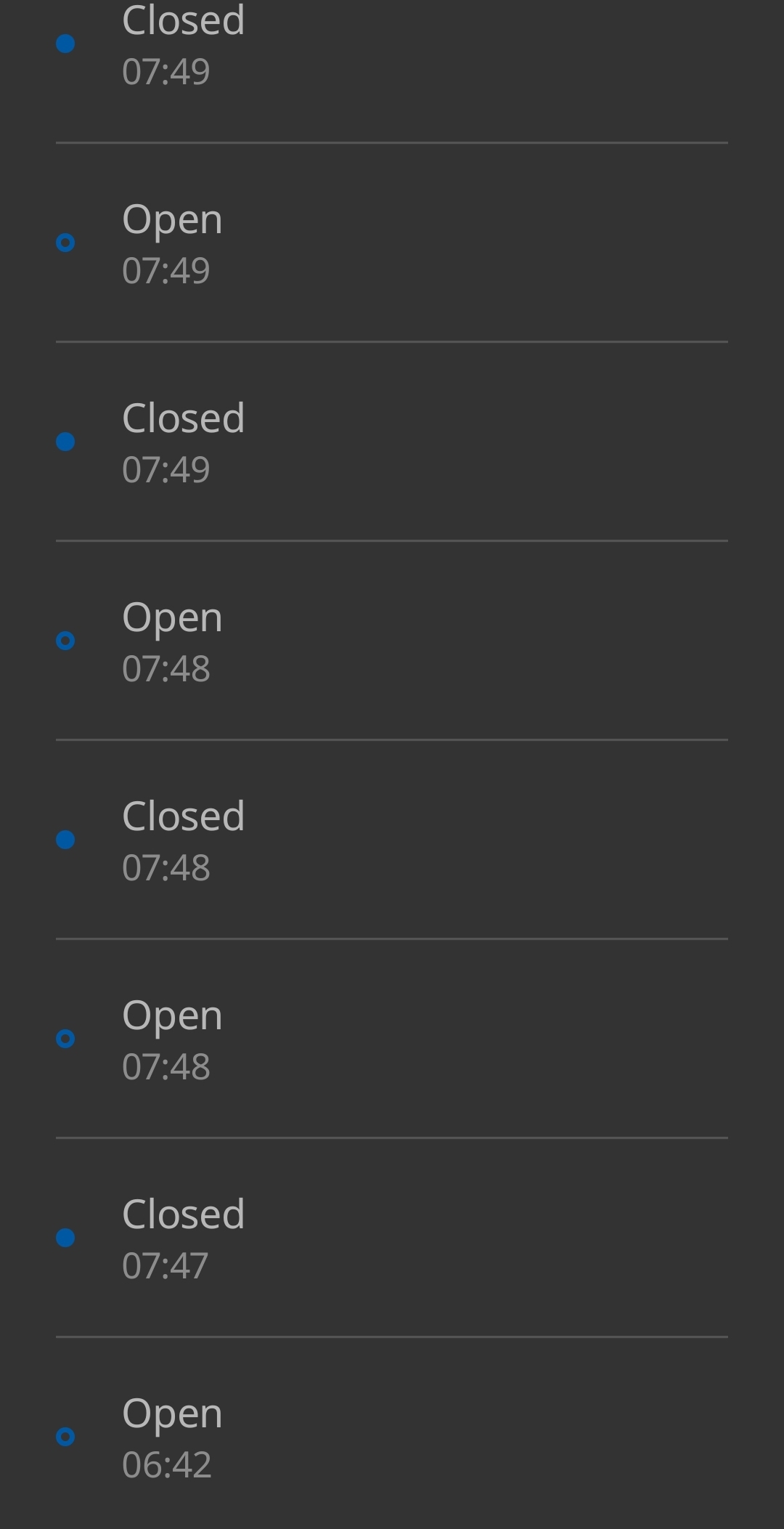

Voici l’historique comparatif Home smart vs. HomeAssistant:
Ouvertures / fermetures sur l’appli Home Smart Ikea:
