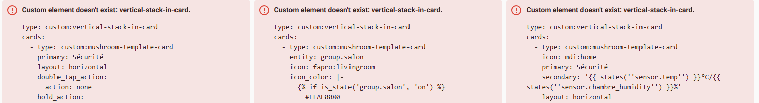

tout fonctionnait très bien sur mon HA, avec plusieurs dashboard et j’ai voulu faire la mise à jour vers 2025.4.4
après redémarrage, je n’ai plus mes cartes qui s’affichent.
j’ai l’impression qu’il me manque mes repos : mushroom, button-card, decluttering etc…
j’ai bien réinstallé une à une via hacs mais rien n’y fait

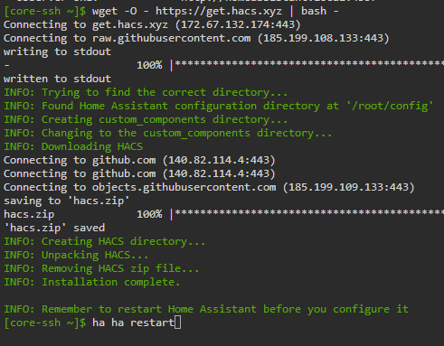

on dirait un souci de HACS. Refais une installation par-dessus :
wget -O - https://get.hacs.xyz | bash -
Ça devrait corriger ton souci.

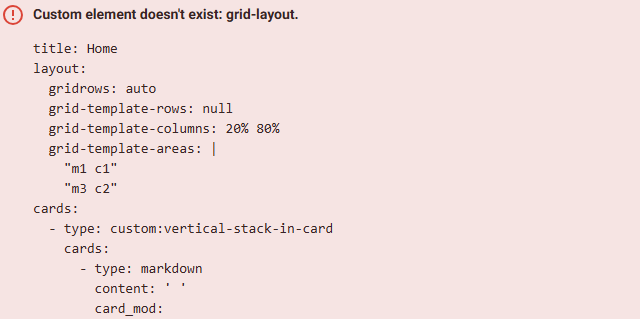

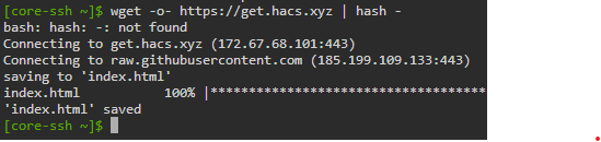

voici l’erreur que j’ai
et si je supprime complètement ?
Tu as écrit | hash -, alors que c’est | bash - :sweat_smile:
oui oups !
mais toujours rien !
les cartes ne sont pas proposées lors d’un ajout de carte

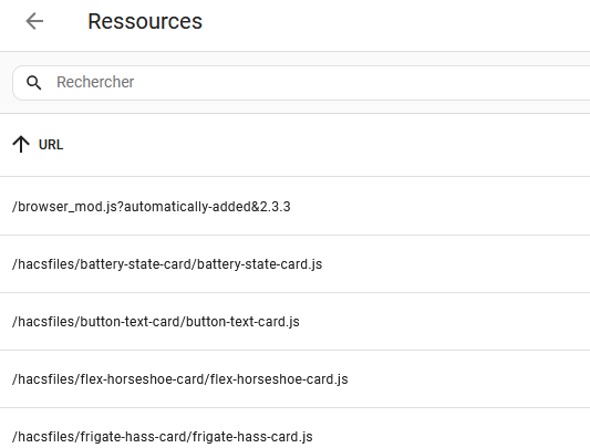

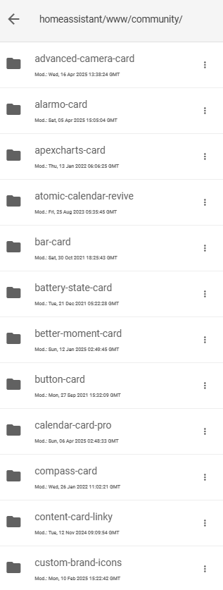

j’ai bien dans tableau de bord / ressources :

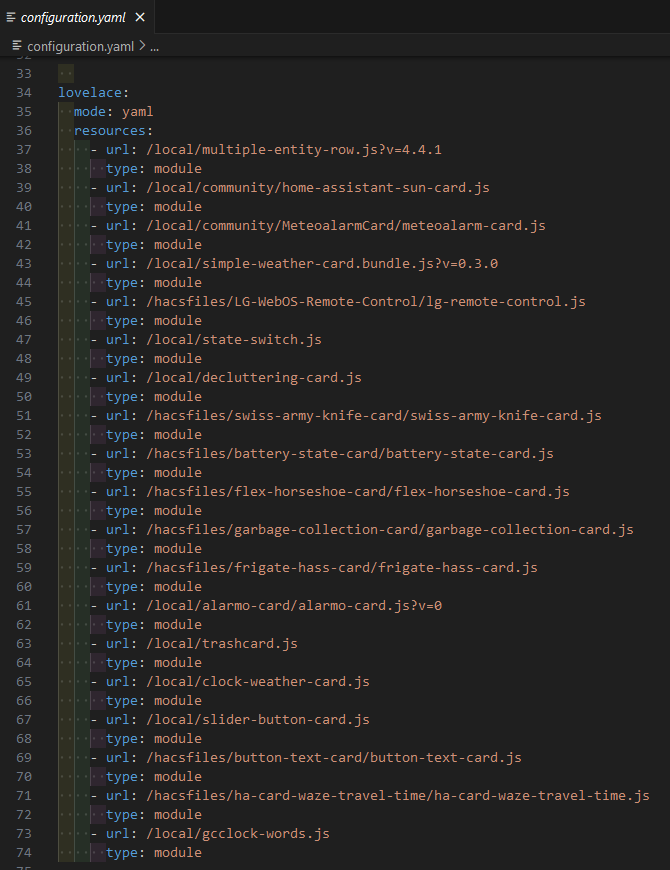

et voici mon fichier config
Ah , mais tu es en dashboard mode YAML!
Mais ce n’est pas plutôt /local/community/... le chemin vers les cartes ?
Au lieu de /local/.. ou /hacsfiles/....
Pour des extra_module j’utilise ce chemin.

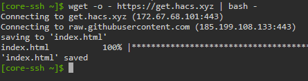

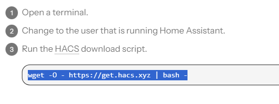

Le wget non plus n’est pas bon je pense.
wget -O a utiliser au lieu de wget -o
Bien vu !
je ne sais pas comment on peut se tromper avec un copier/coller.
De toute façon, je pense que désormais le wget ne sert plus à rien avec la méthode intégrée depuis la v2
