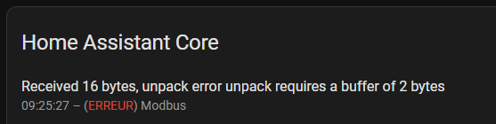

J’ai ce message d’erreur lorsque je vérifie la configuration:

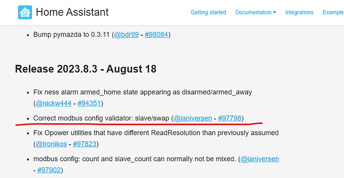

As-tu regardé le changelog de la version 2023.8.3 ?

Meme probleme pour moi.
Cela semble venir du fait de lire plusieurs registres sur une seul lecture (avec count: XX)
Mais je n’ai pas compris le principe avec slave_count et count. Pour ma part, je lisais plusieurs registres en une foi et je splitais la réponse dans un template sensor pour eviter les surcharges de lecture de registre mais cela ne fonctionne plus.
Si vous avez des pistes, je suis preneur

Mais, le problème persiste:
