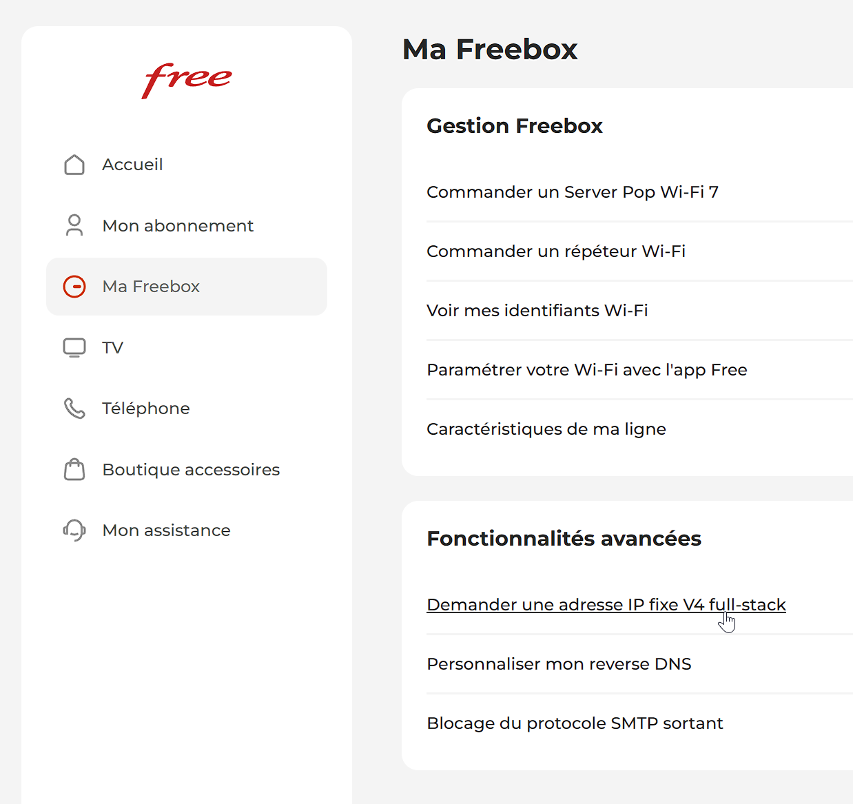

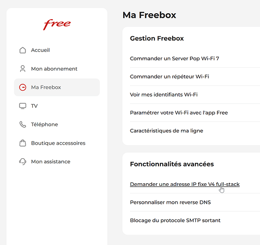

Tu as la possibilité de demander une IP full Stack chez Free, comme ça tu seras tranquille… :wink:
Une IP rien que pour toi avec tous les ports disponibles. Ca se fait depuis l’interface client Free.
Ma Freebox et Demander une adresse IP fixe V4 full-stack :
Comme indiqué par @DavidFromRouen il te faut une IPv4 native impérativement ! Tu ne peux pas changer le port de validation car cela doit être obligatoirement le port standard du web soit 80 pour valider le certificat !
