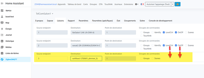

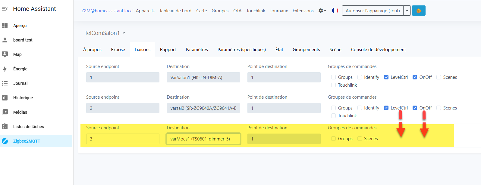

je veux lié un bouton de ma télécommande avec le nouveau variateur Moes que je veux tester. et je n’ai pas la possibilité de choisir les ‹ fonctions › level-ctrl et on/off
quelqu’un pourrait-il me dire ce que j’ai loupé

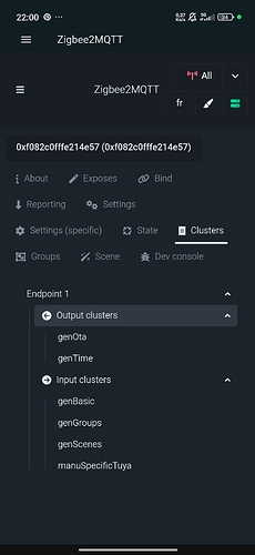

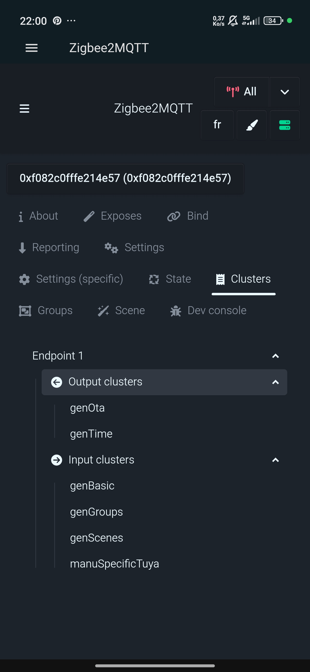

C’est parce que variateur n’a pas les cluster d’entrée levelctrl et onoff. Donc impossible de créer un lien direct. Dans z2m tu peux vérifier les clusters d’entrée et de sortie de chaque appareil.

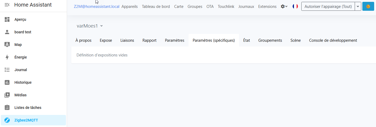

Je n’ai pas vérifier au niveau des cluster car zigbzz2mstt c’est planté et je ne trouve pas l’erreur (j’ouvre un niveau ticket avec ce problème.

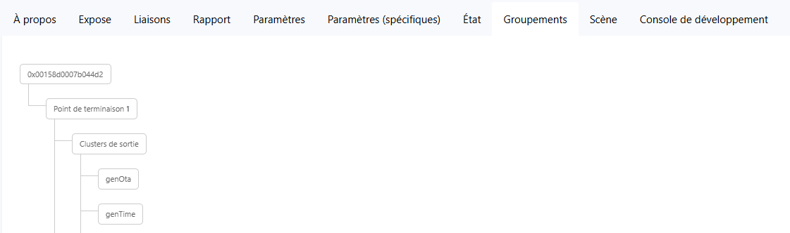

bizare mais je n’ai pas cluster
c’est dans groupements ( il la son menu en anglais ).
