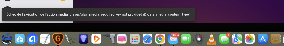

par contre quand je pese sur une radio je recois un message d’erreur
Pas sur que ca puisse lire une URL , mini-media-player. Tu avais pas essayer avant de modifier les images ?

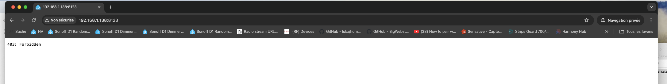

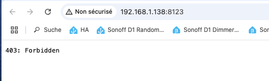

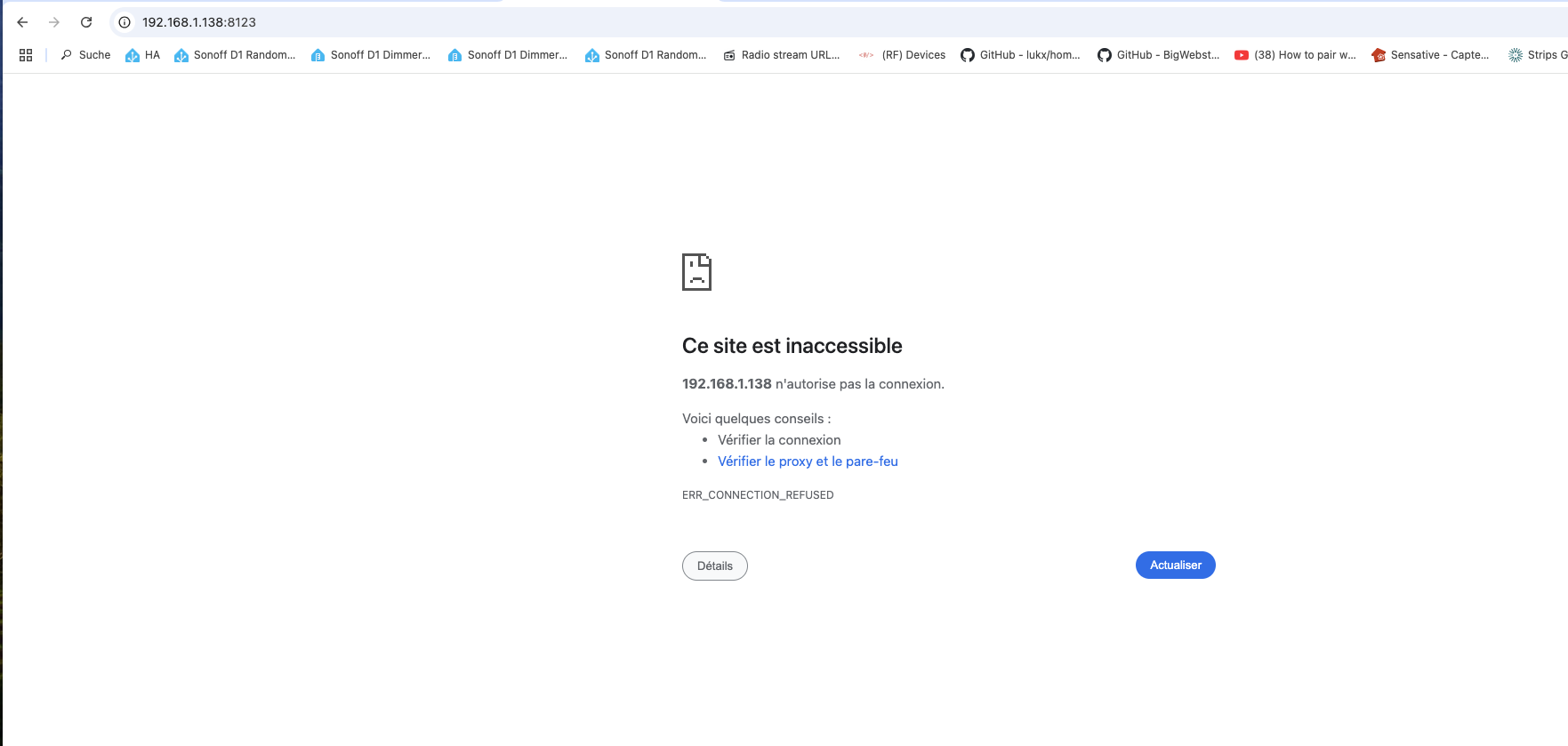

http://192.168.1.138:8123/
et puis rien que je tape la commande je recois
et sur mon réseau ma box est bien là !!
Capture d’écran 2024-11-04 à 19.12.03
que faire ??

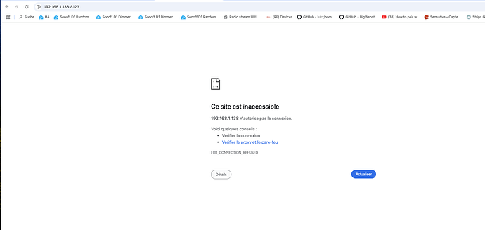

si je fait actualisé je recois cela
Capture d’écran 2024-11-04 à 19.14.25
dois je connecté ma box directement à un pc et pas la laisser sur le réseau ?

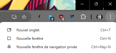

Essaye en navigation privée.
comment on fait cela ?
ca change rien …
