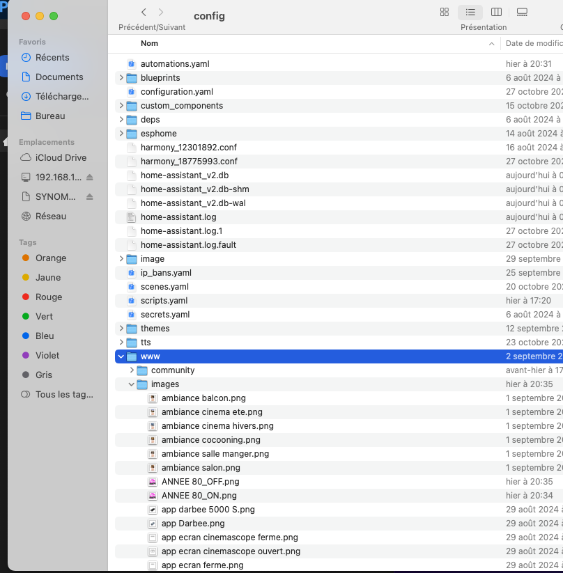

mais je galère à trouver comment mettre dans la synthaxe le lien vers mes images de mes radios depuis les images qui sont sur mon HA
192.168.1.138/config/www/images/Sud radio.png

tu n’utilises pas le bon chemin.
exemple :
image: /local/images/eska.png
/config/www/images/Sud radio.png = /local/images/Sud radio.png dans les cartes.
ca marche top il me semblait avoir testé ton chemin sans résultat mais maintenant c’est ok comme cela

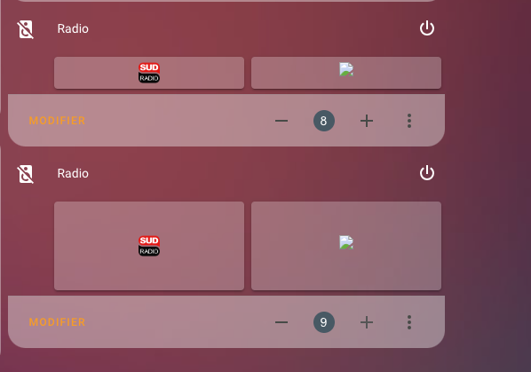

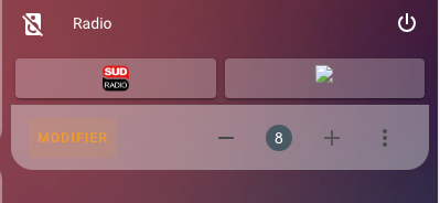

Par contre l’icone est vraiment toute petite peut on essayé de la doubler voir la tripler
car là c’est trop petit

exemple comme cela c’est bien

Merci mais le nom j’ai pas besoin car le logo parle de lui même j’ai juste envie d’agrandir l’icone de la radio
Tu peux tester en changeant la hauteur des boutons ( column_height:), si tes images son grande elle devait être plus grande en changent la hauteur du bouton.

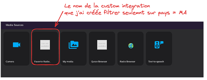

Je ne sais pas si c’est utile pour vous ou pas, mais pour éviter de chercher à chaque fois dans le Radio Browser de home assistant, j’avais copié l’intégration officiel de Radio Browser pour en créer une custom qui m’affiche juste les radios du pays qui m’intéresse.
Perso, je trouvais le fait d’ajouter des boutons dans le mini média player contrainte.
Etant que la custom intégration génère un MediaSource, elle fonctionne comme le radio browser avec toutes les card média players (custom ou officiel)

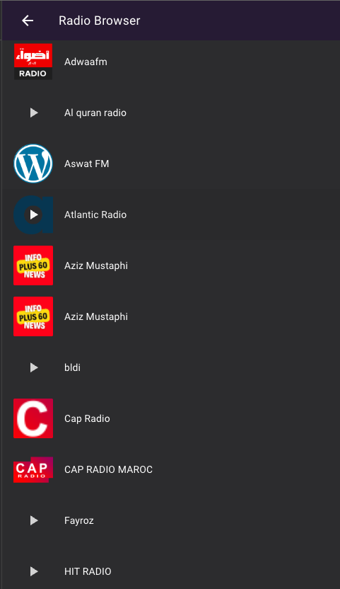

bonjour
j’ai essayé le browser j’habite en suisse et quand je selectionne une radio mais si dans mon pays les gens nous trouvent lent quand on clic sur une radio il faut attendre environs 15 secondes pour que la radio démarre donc j’ai abandonné ce browser …
sorry ok le bouton augmente mais pas l’icone

Capture d’écran 2024-11-01 à 20.26.03
Si tu augmentes ta taille des images ( la résolution, avec paint par exemple )?

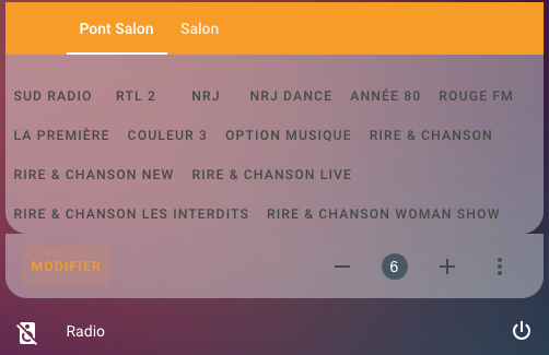

Bonjour j’ai trouvé une autre carte radio
Capture d’écran 2024-11-02 à 06.55.55
et avec le code ci dessous est il possible de remplacer les textes par les logos des radios
un peu plus gros que sur l’autre carte ?
type: custom:jukebox-card
links:
  - url: http://start-sud.ice.infomaniak.ch/start-sud-high.mp3
  - url: http://radiochatel2.ice.infomaniak.ch/radiochatel.aac
  - url: http://ns308882.ovh.net:8000/nrj.mp3
  - url: https://scdn.nrjaudio.fm/adwz1/fr/30013/mp3_128.mp3
  - url: https://mfmwr-010.ice.infomaniak.ch/mfmwr-010.mp3
  - url: http://rougefm.ice.infomaniak.ch/rougefm-high.mp3
  - url: http://stream.srg-ssr.ch/la-1ere/mp3_128.m3u
  - url: http://stream.srg-ssr.ch/couleur3/mp3_128.m3u
  - url: http://stream.srg-ssr.ch/option-musique/mp3_128.m3u
  - url: https://scdn.nrjaudio.fm/adwz2/fr/30401/mp3_128.mp3
    name: Rire & Chanson
  - url: https://scdn.nrjaudio.fm/adwz1/fr/55818/mp3_128.mp3
    name: Rire & Chanson new
  - url: https://scdn.nrjaudio.fm/adwz1/fr/30409/mp3_128.mp3
    name: Rire & Chanson Live
  - url: https://scdn.nrjaudio.fm/adwz1/fr/58981/mp3_128.mp3
    name: Rire & Chanson les interdits
  - url: https://scdn.nrjaudio.fm/adwz1/fr/55576/mp3_128.mp3
    name: Rire & Chanson woman show
  - media_player.pont_salon
  - media_player.salon
merci pour votre aide
Mike

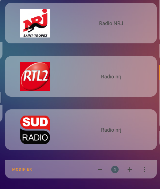

j’ai aussi faire un autre essai comme cela
le problème j’avais repris un bouton lumière et j’ai essayé de l’adapter voici le code
mais j’ai pas compris comment supprimer le rectangle et garder uniquement mon logo
de radio, de plus je peu comme cela la lancer et l’arrêter l’icone change mais je ne peux pas
régler le volume de sortie mais ca c’est moins grave mais ennuyeux

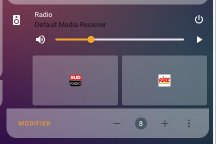

situation de départ un player avec des icones de radio trop petite
Capture d’écran 2024-11-03 à 11.42.06
artwork: full-cover
entity: media_player.salon
idle_view: when_idle
info: scroll
max_volume: 100
shortcuts:
  align_text: center
  columns: 4
  column_height: 100
  buttons:
    - id: http://live.sudradio.fr/sudradio-mp3-128
      image: /local/images/Sud_Radio.png
      type: channel
    - id: https://scdn.nrjaudio.fm/adwz2/fr/30401/mp3_128.mp3
      image: /local/images/Rire et chanson_1.png
      type: channel
sound_mode: full
type: custom:mini-media-player
volume_stateless: false
group: true
toggle_power: true
J’ai presque réussi à faire un bouton input boolean plus gros
mais je n’arrive pas à enlever le texte dessous l’icone !!!
Capture d’écran 2024-11-03 à 11.47.48
la seul chose que je peux faire c’est mettre un point .

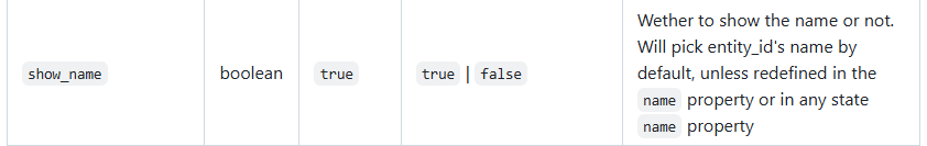

il faut lire la doc de button-card:
ajoute show_name: false
C’est pas possible de mettre un button-card dans la carte mini-media-player
ca marche c’est super donc c’est impossible de lier mes icones avec un player dans la même carte ?

Bon, j’ai regarder avec card_mod et voila le résultat
voici le code pour ta carte
artwork: full-cover
info: scroll
max_volume: 100
shortcuts:
  align_text: center
  columns: 4
  buttons:
      type: channel
      type: channel
sound_mode: full
volume_stateless: true
group: true
card_mod:
  style:
    mmp-shortcuts $: |
      .mmp-shortcuts__button > div > img {
        height: 50px !important;
pour choisir la taille, modifie c’est ligne height: 50px !important; dans card_mod. Par defaut la taille de l’image est a 26px.
Il te faut installer card-mod , à partir de HACS ( si tu ne la pas déja installer ).
