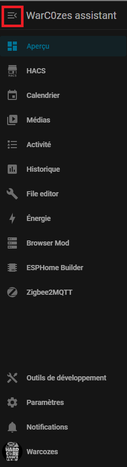

sinon avec custom sidebar, tu peux faire des liens custom dans le sidebar de HA :
c’est une solution aussi, que j’utilise. Plusieurs onglets ouverts :grin:

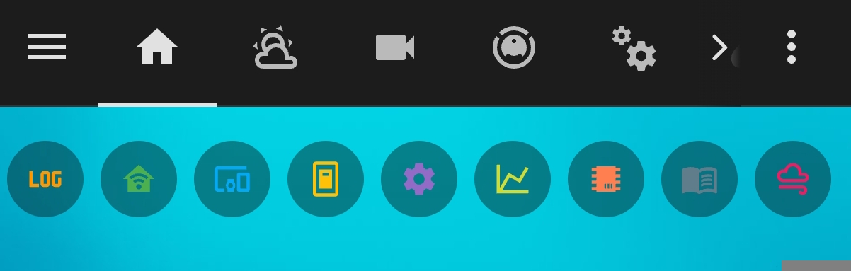

Pareil que toi, depuis longtemps j’ai fait le choix d’une barre de chips card mushroom que je conditionne sur des emplacements différents sur mon dashboard selon si je suis sur mon smartphone, tablette ou PC
type: vertical-stack
  - type: custom:mushroom-chips-card
    chips:
      - type: action
        tap_action:
          action: navigate
          navigation_path: /config/logs
        icon: mdi:math-log
        icon_color: orange
      - type: action
        tap_action:
          action: navigate
          navigation_path: /config/automation/dashboard
        icon: mdi:home-automation
        icon_color: green
      - type: action
        tap_action:
          action: navigate
          navigation_path: /config/integrations/dashboard
        icon: mdi:devices
        icon_color: light-blue
      - type: action
        tap_action:
          action: navigate
          navigation_path: /config/entities
        icon: mdi:light-switch
        icon_color: amber
      - type: action
        tap_action:
          action: navigate
          navigation_path: /config/dashboard
        icon: mdi:cog
        icon_color: purple
      - type: action
        tap_action:
          action: navigate
          navigation_path: /history
        icon: mdi:chart-line
        icon_color: lime
      - type: action
        tap_action:
          action: navigate
          navigation_path: /config/integrations/integration/esphome
        icon: mdi:chip
        icon_color: "#FF7F50"
      - type: action
        tap_action:
          action: navigate
          navigation_path: /logbook
        icon: mdi:book-open-variant
        icon_color: blue-grey
      - type: action
        tap_action:
          action: navigate
          navigation_path: /config/devices/device/bf03c49d803e88cbef4e231601c36f8c
        icon_color: pink
        icon: mdi:weather-windy-variant
    grid_options:
      columns: 12
      rows: 1
    alignment: center
grid_options:
  columns: 12
  rows: 1
visibility:
  - condition: screen
    media_query: "(min-width: 0px) and (max-width: 767px)"

Je vais tenter la Custom sidebar, car d’après la capture d’écran de WarC0zes, en plus de pouvoir ajouter des liens directs vers les entités, entrées(?), et automatisations, il semble que la Custom sidebar va peut-être me permettre d’épurer l’affichage, en masquant au contraire les liens que je n’utilise pas.

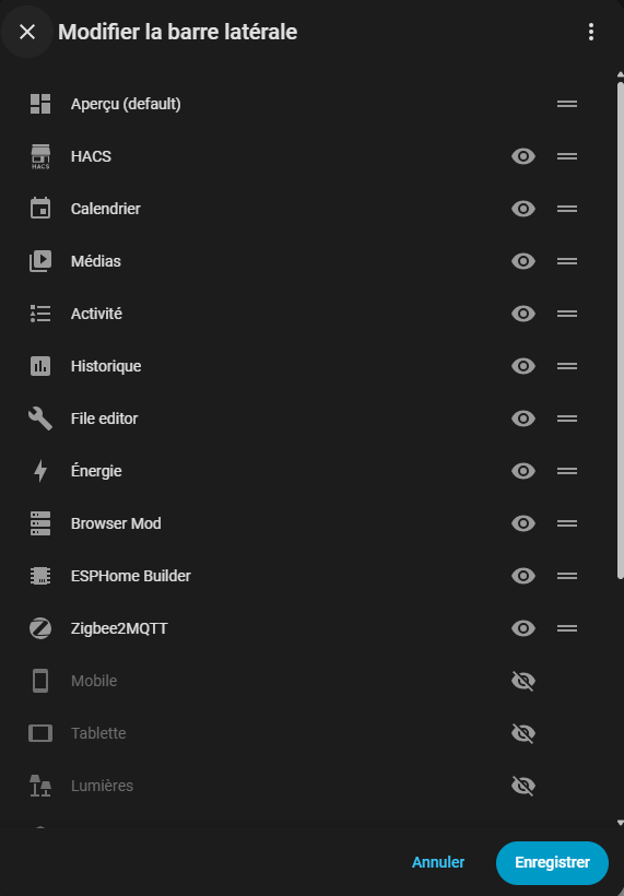

un appui prolongé là peut probablement résoudre ton problème :
Pas besoin de custom sidebar pour cacher des icônes de la sidebar.
Tu fais un clic long sur les 3 traits dans la barre latérale :
puis modifie ce que tu ne veux plus afficher

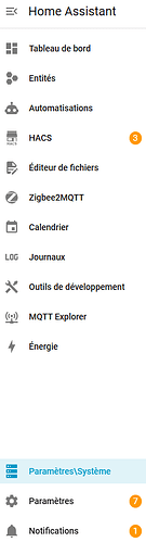

Finalement j’ai fait un cumul de :
  • Suppressions de liens grâce à l’appui long en haut du panneau latéral
  • Et ajout de nouveaux liens avec Custom Sidebar

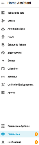

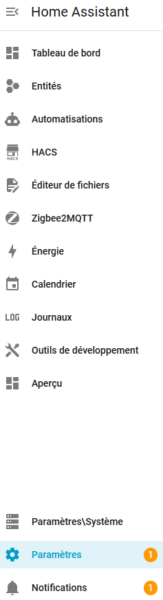

Seule imperfection : je tiens à ce que le tableau de bord soit le premier lien du panneau latéral (et accessoirement à le renommer « Tableau de bord »).
Comme on ne peut pas supprimer l’affichage de « Aperçu » avec l’appui long, je me retrouve avec ça :
Avec donc « Aperçu » en bas de liste, inutile et moche puisqu’il y a déjà « Tableau de bord » en haut.
Pas très grave mais dommage…
Dans Paramètres, Tableau de bord, tu choisis le tableau de bord par défaut. tu pourras mettre le dashboard défaut en caché après.

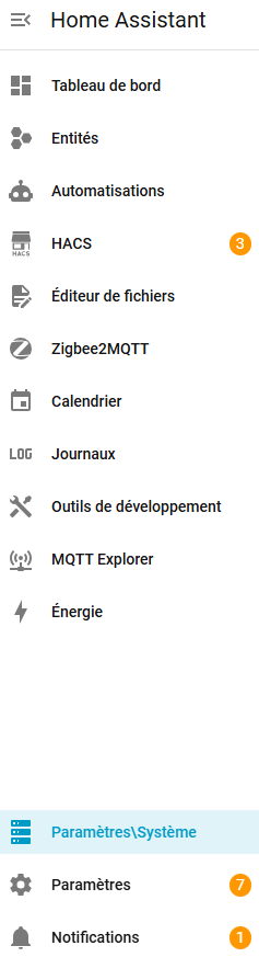

Puis « Énergie » en tableau de bord par défaut (merci WarCozes), et ça donne :
Petit inconvénient : du coup ça s’ouvre sur la page « Énergie » quand j’ouvre HA. Je préfèrerais que ça s’ouvre sur mon TdB…
