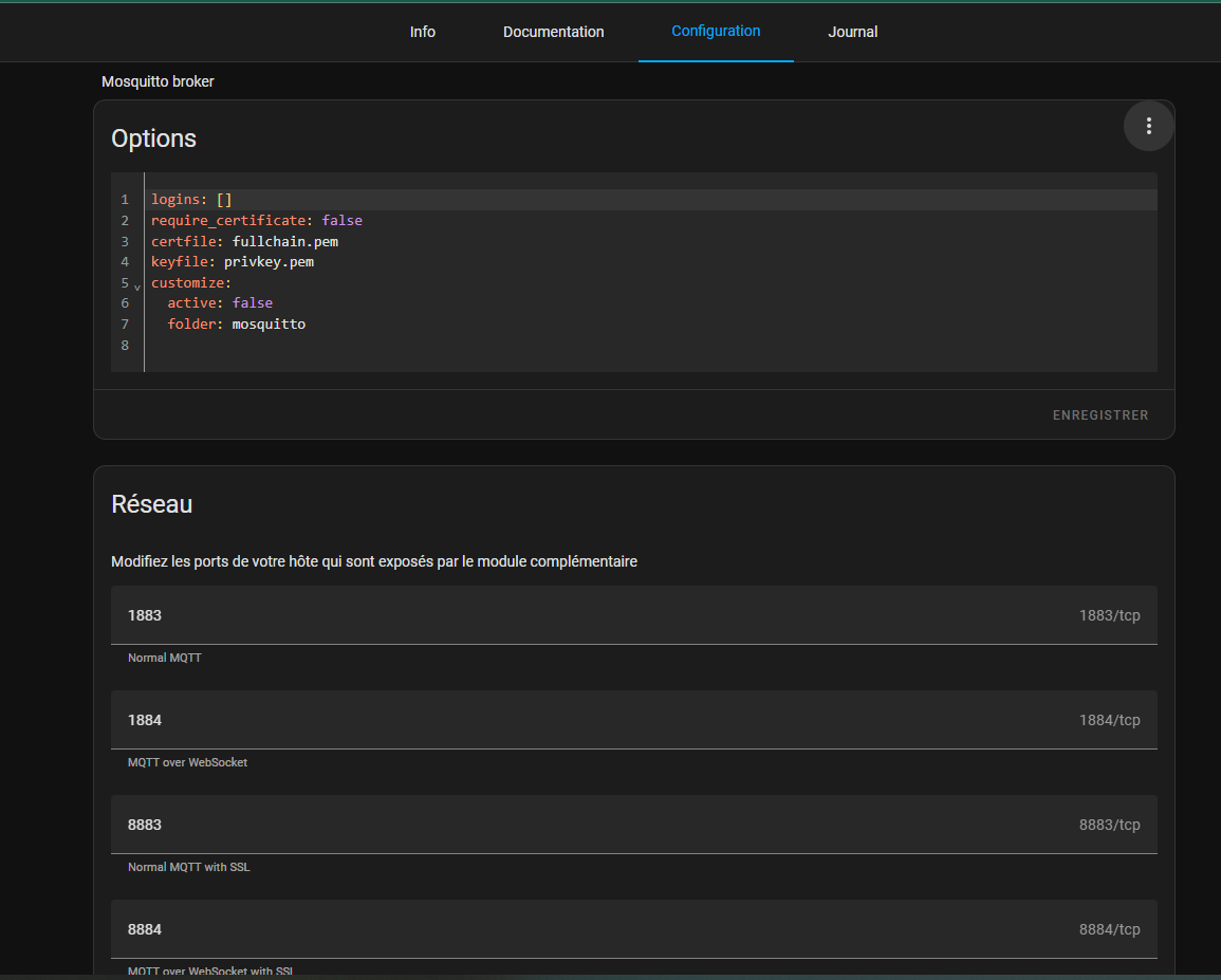

Lien perdu entre MQTT et Z2M
Et voila qu’un nouveau problème apparait.
Depuis la MaJ du système et de Z2M et mosquito, j’ai perdu le lien entre Z2M et HA.

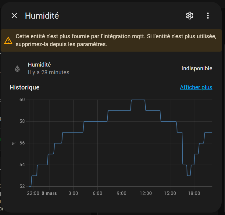

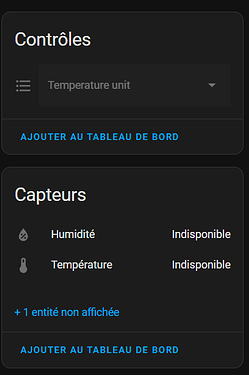

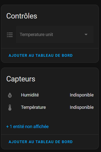

J’ai des capteurs de température et prise zigbee, je vois que les valeurs sont a jour dans Z2M.
Mais quand je regarde dans les intégration MQTT, les valeurs son indisponible.
C’est la MaJ qui a fait n’importe quoi ? j’ai aussi changé de Ip fixe a ip automatique, mais je vois pas pourquoi ca changerait.
Comment je peux faire pour re faire le lien etre Z2M et HA ?
Je suis désolé j’ai l’impression d’enchainer les problèmes sur problèmes. Et j’avoue que j’y connais pas grand chose. J’ai peur de bidouiller n’importe comment et de finir par aggraver la situation.

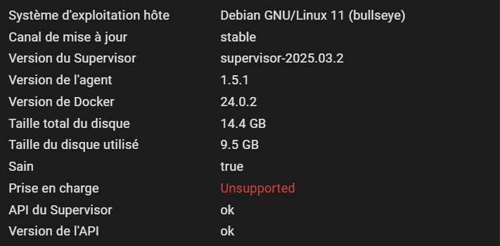

Je vois que dans ma configuration le système semble ne pas être supporté.
Ca pourrait venir de la ?
Mais la encore j’ai rien fait de spécial alors pourquoi ca fonctionne plus du jour au lendemain…

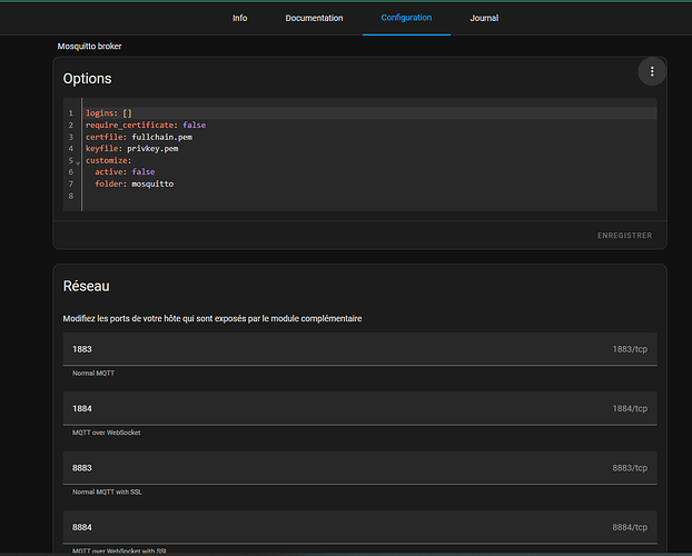

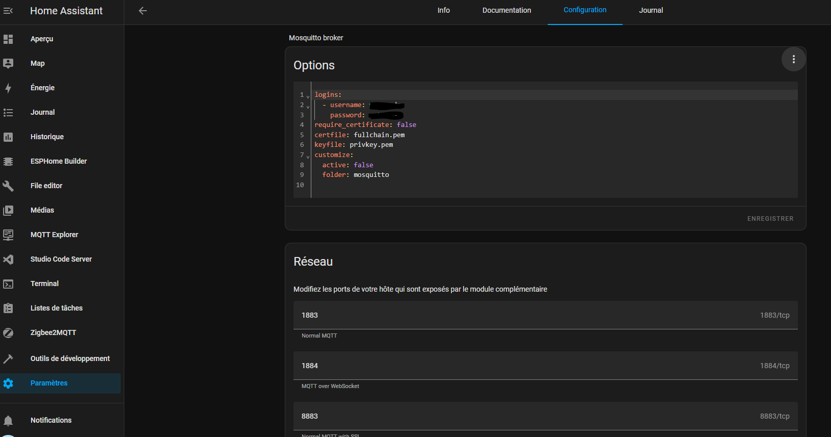

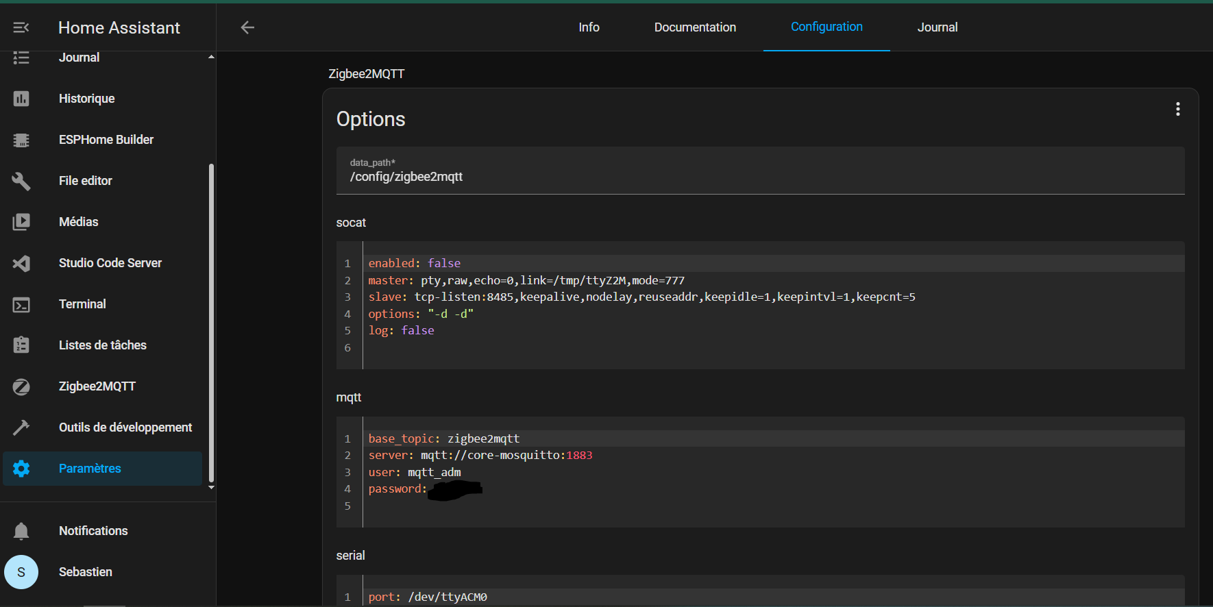

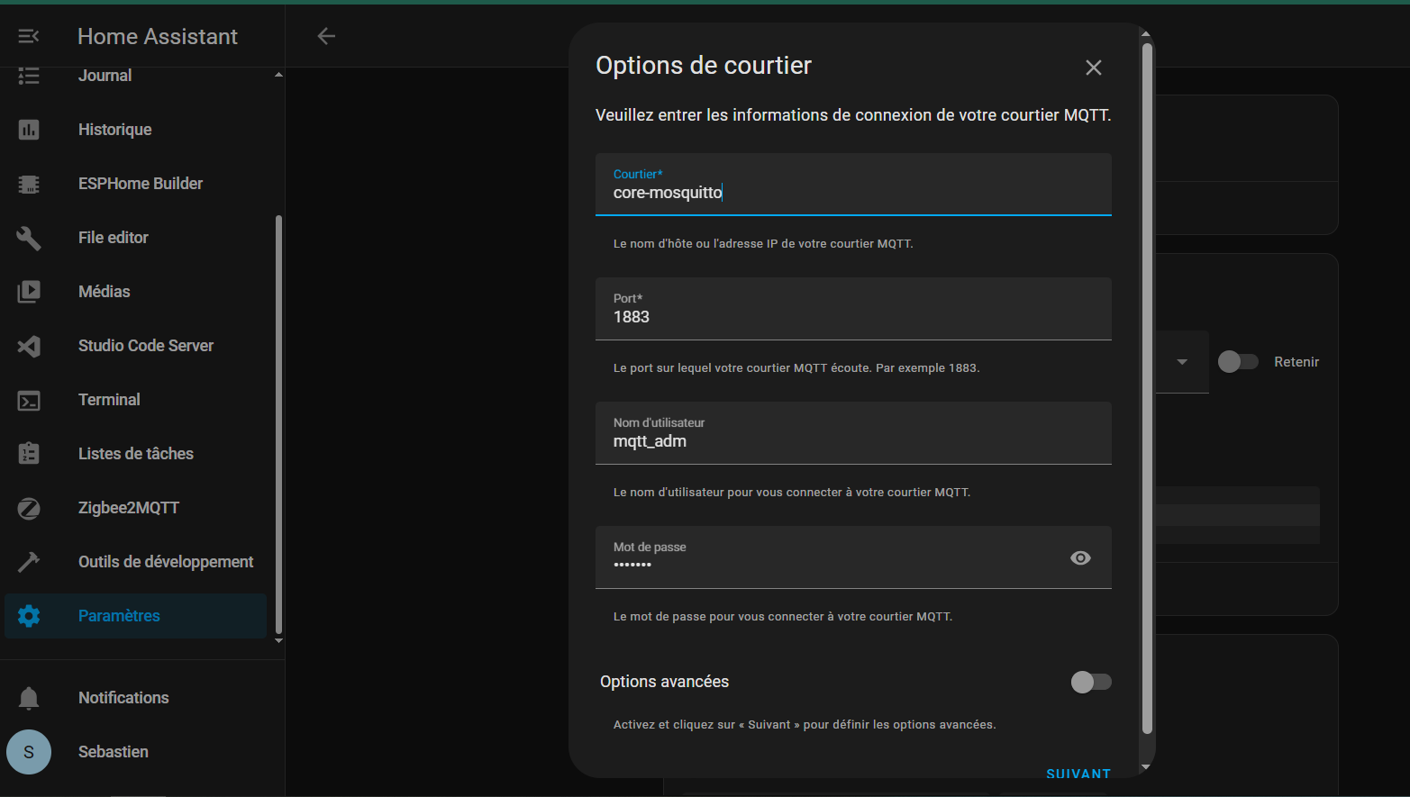

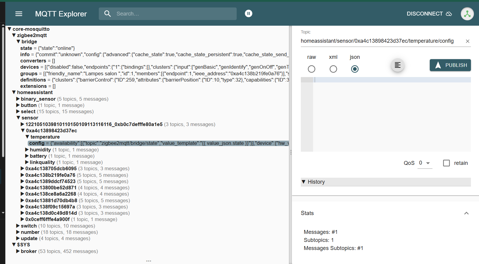

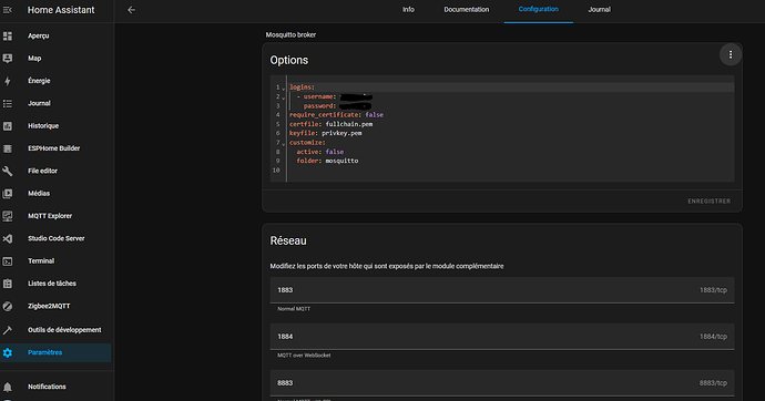

As tu regarde si ton lien mqtt ↔ HA est bien fonctionnel , ton intégration mqtt est bien ok ?
Que se passe-t-il dans les logs de zigbee2mqtt il faut les poster

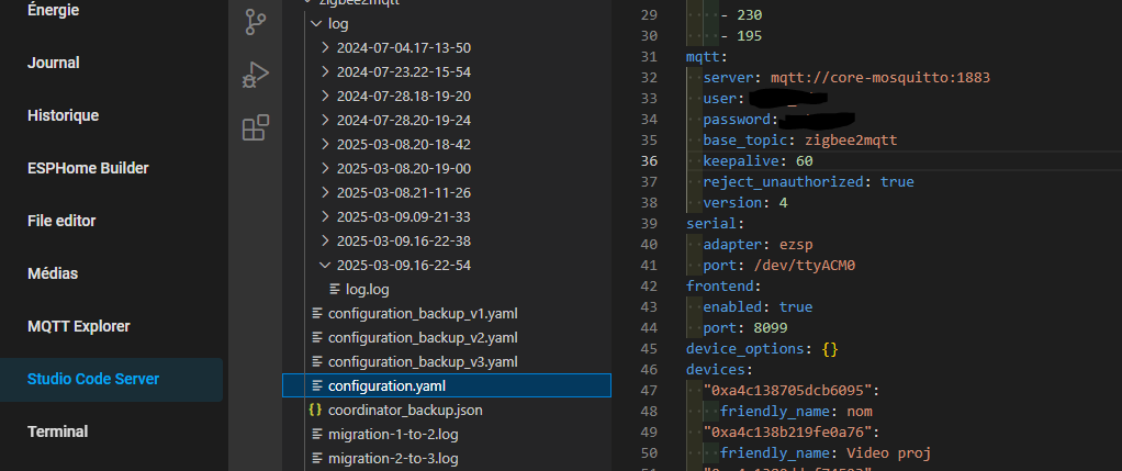

[2025-03-08 21:11:32] info: 	z2m: Connecting to MQTT server at mqtt://core-mosquitto:1883
[2025-03-08 21:11:33] info: 	z2m: Connected to MQTT server

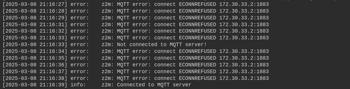

[2025-03-08 21:16:27] error: 	z2m: MQTT error: connect ECONNREFUSED 172.30.33.2:1883
[2025-03-08 21:16:28] error: 	z2m: MQTT error: connect ECONNREFUSED 172.30.33.2:1883
[2025-03-08 21:16:29] error: 	z2m: MQTT error: connect ECONNREFUSED 172.30.33.2:1883
[2025-03-08 21:16:31] error: 	z2m: MQTT error: connect ECONNREFUSED 172.30.33.2:1883
[2025-03-08 21:16:32] error: 	z2m: MQTT error: connect ECONNREFUSED 172.30.33.2:1883
[2025-03-08 21:16:33] error: 	z2m: MQTT error: connect ECONNREFUSED 172.30.33.2:1883
[2025-03-08 21:16:33] error: 	z2m: Not connected to MQTT server!
[2025-03-08 21:16:34] error: 	z2m: MQTT error: connect ECONNREFUSED 172.30.33.2:1883
[2025-03-08 21:16:35] error: 	z2m: MQTT error: connect ECONNREFUSED 172.30.33.2:1883
[2025-03-08 21:16:36] error: 	z2m: MQTT error: connect ECONNREFUSED 172.30.33.2:1883
[2025-03-08 21:16:37] error: 	z2m: MQTT error: connect ECONNREFUSED 172.30.33.2:1883
[2025-03-08 21:16:38] error: 	z2m: MQTT error: connect ECONNREFUSED 172.30.33.2:1883
[2025-03-08 21:16:39] info: 	z2m: Connected to MQTT server

De ce que je comprend de cette ligne c’est que la connexion ne se fait pas entre Z2M et MQTT

Les config du broker (il ne devrait pas y avoir un truc dans login ? ) :
J’ai re installé MQQT pour voir, rien de nouveau.
J’ai bien vérifié que les config de MQQT
utilise le meme mdp que config Z2M
Mais rien de mieux.
Tu vois passer des messages sur ton brokers MQTT ?
Il y a toujours trois choses à vérifier :
1/ Tu vois tes entités mises à jour sur Z2M
2/ Tu vois tes messages passés sur ton broker MQTT
3/ Tu vois tes entités mises à jour sur HA
Cela permet d’identifier où se trouve le problème.

Du coup le problème est côté z2m. Tu as vérifié les informations de connections vers ton broker sur z2m ?
attetion toutes les modifications liées a Z2M doivent etre faite dans le fichier de configuration de Z2M et non pas dans la confiiguration de l’addon
tu peux sur ton PC utiliser un outil genre mqtt explorer pour voir ce qui passe dans mqtt et verifier aussi au passage tes identifants mqtt

les config de Z2M je les change dans le fichier config via studio code serveur, donc je pense que c’est bon par rapport a ce que tu dis.
Par contre je n’arrive pas trop a accéder a l’identifiant Mdp de Mosquito, je peux passer par ou ?
car studio code serveur ne m’affiche pas le cofig de MQQT. une idée ?

les mdp et user sont bien indiqué dans le fichier config:
dans mosquitot j’ai bien le meme mdp et user:
j’arrive bien a me connecter a mosquito avec MQTT explorer avec ce mdp et user.
Les logs de Z2M mindiquent toujours un pb de connexion:
[2025-03-09 16:25:34] error: 	z2m: MQTT error: connect ECONNREFUSED 172.30.33.2:1883
[2025-03-09 16:25:35] error: 	z2m: MQTT error: connect ECONNREFUSED 172.30.33.2:1883
[2025-03-09 16:25:36] error: 	z2m: MQTT error: connect ECONNREFUSED 172.30.33.2:1883
[2025-03-09 16:25:39] error: 	z2m: MQTT error: connect ECONNREFUSED 172.30.33.2:1883
[2025-03-09 16:25:39] error: 	z2m: Not connected to MQTT server!
[2025-03-09 16:25:39] error: 	z2m: Cannot send message: topic: 'zigbee2mqtt/Video proj', payload: '{"child_lock":"UNLOCK","countdown":0,"current":0.85,"energy":3.37,"indicator_mode":"off","linkquality":144,"power":183,"power_outage_memory":"on","state":"ON","update":{"installed_version":192,"latest_version":80,"state":"idle"},"voltage":233}
[2025-03-09 16:25:40] error: 	z2m: MQTT error: connect ECONNREFUSED 172.30.33.2:1883
[2025-03-09 16:25:40] error: 	z2m: Not connected to MQTT server!
[2025-03-09 16:25:41] error: 	z2m: MQTT error: connect ECONNREFUSED 172.30.33.2:1883
[2025-03-09 16:25:42] error: 	z2m: MQTT error: connect ECONNREFUSED 172.30.33.2:1883
[2025-03-09 16:25:43] error: 	z2m: MQTT error: connect ECONNREFUSED 172.30.33.2:1883
[2025-03-09 16:25:44] error: 	z2m: MQTT error: connect ECONNREFUSED 172.30.33.2:1883
[2025-03-09 16:25:45] error: 	z2m: MQTT error: connect ECONNREFUSED 172.30.33.2:1883
[2025-03-09 16:25:46] error: 	z2m: MQTT error: connect ECONNREFUSED 172.30.33.2:1883
[2025-03-09 16:25:47] error: 	z2m: MQTT error: connect ECONNREFUSED 172.30.33.2:1883
[2025-03-09 16:25:48] error: 	z2m: MQTT error: connect ECONNREFUSED 172.30.33.2:1883
