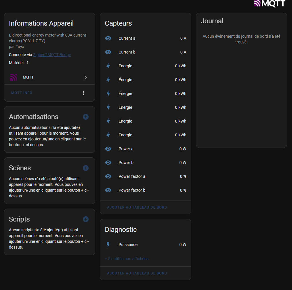

J’avais acheté il y a quelques temps une pince AERU Bidirectional energy meter with 80A current clamp (PC311-Z-TY).
Tuya PC311-Z-TY control via MQTT | Zigbee2MQTT
Je l’ai connectée a Z2M. Les entités ont été créées, mais je ne mesure rien sur aucune d’entre elles…
J’ai essayé de changer les précisions, la fréquence, le voltage etc… dans « paramètres (spécifiques) », mais je n’ai toujours rien.
Je l’ai supprimé puis réappairé.
Il est branché sur une multiprise sur laquelle il y a de branché un écran , et j ai mis une pince sur le fil de la multiprise et une sur le fil de l’écran, a priori dans le bon sens.
Une petite idée de ce qu’il faudrait faire?
Si tu as mis tout le câble dans ta pince c’est normal de ne rien voir. Il faut mettre juste le fil de phase.
AHHHHHHHH… OKKKKK…
