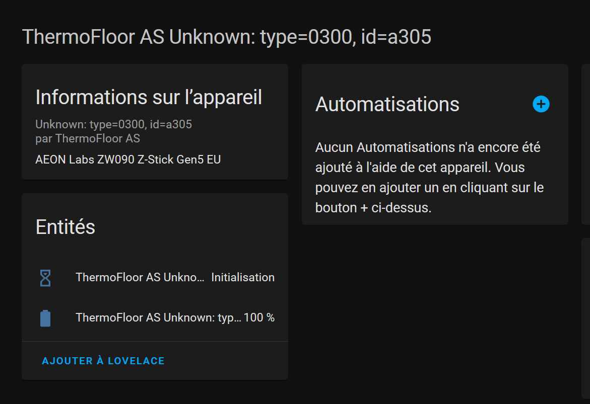

Apparemment mon HEATit Push 8 n’était pas associé (alors que je l’ai fait hier soir, et qu’il est toujours listé).
Ce matin, avant de le connecter à HA, j’ai d’abord suivi la manip pour désassocier, je ne reçois aucune validation.

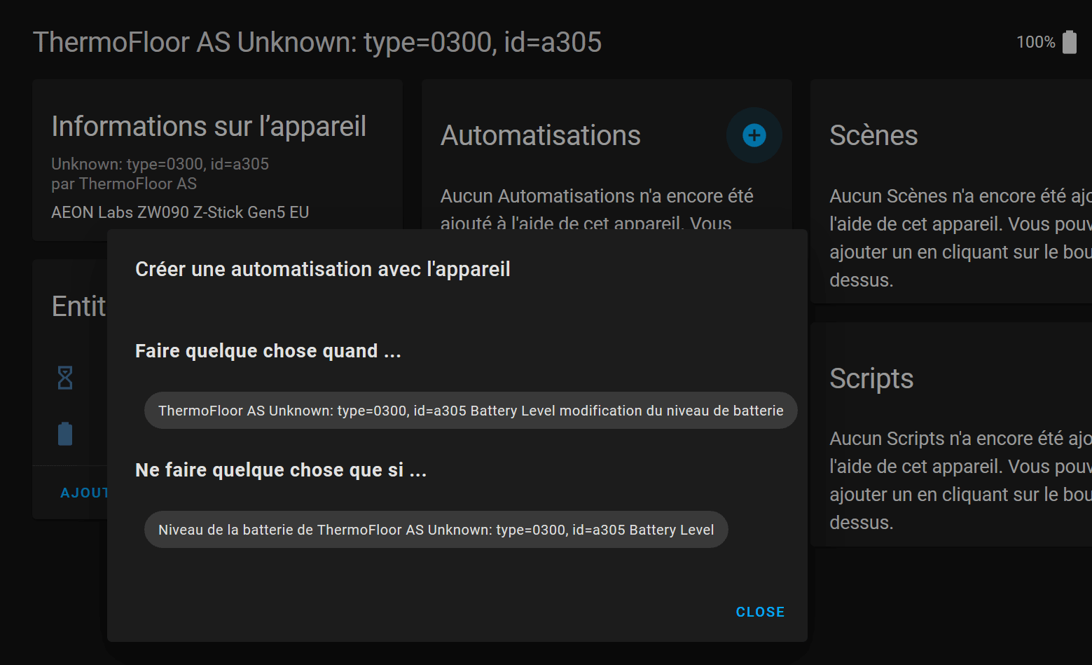

Je le connecte à HA et là ça passe. Sauf que je l’ai 2 fois dans HA, avec le nom que j’ai renommé hier soir (Inter salon) et le nom d’origine (ThermoFloor…).
Je viens de dé-associer l’inter d’HA, il ne me reste plus que l’association d’hier soir avec le nom modifié.
Mais qu’elle est la bonne manip pour le supprimer de HA ?
La semaine dernière j’ai eu des soucis avec un autre module, apparemment je ne m’y prenais pas comme il faut.
Etrange, l’interrupteur n’est plus connecté/associé, mais son association d’hier soir qui est toujours là/listée, indique « changed to initialisation - il y a 25 minutes » (le moment où j’ai du supprimer l’association de l’inter).
L’association d’hier soir a le NODE ID 12 et cette de ce matin NODE ID 13.
