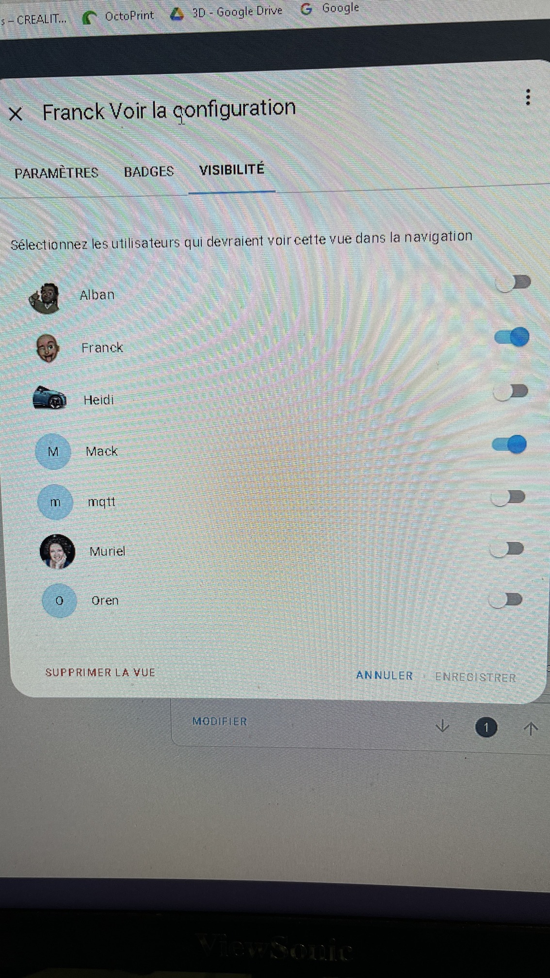

Bonjour ,
je souhait limiter/empêcher l accès de pages a certains utilisateurs. Dans les paramètres de la pages j’ai sélectionné qui avait l autorisation (moi l admin). Mais en fait ca ne limite rien ? tout le monde à accès a toutes les pages.
Je précise que je suis le seul admin
J ai du louper un réglage , si quelqu’un pouvais m’aider
merci

de mémoire tu ne peut pas
tu peut limiter un dashboard a un utilisateur par rappoart a un autre mais dans le dashboard lui même tu ne peut pas
il faut jouer avec des reverses proxie

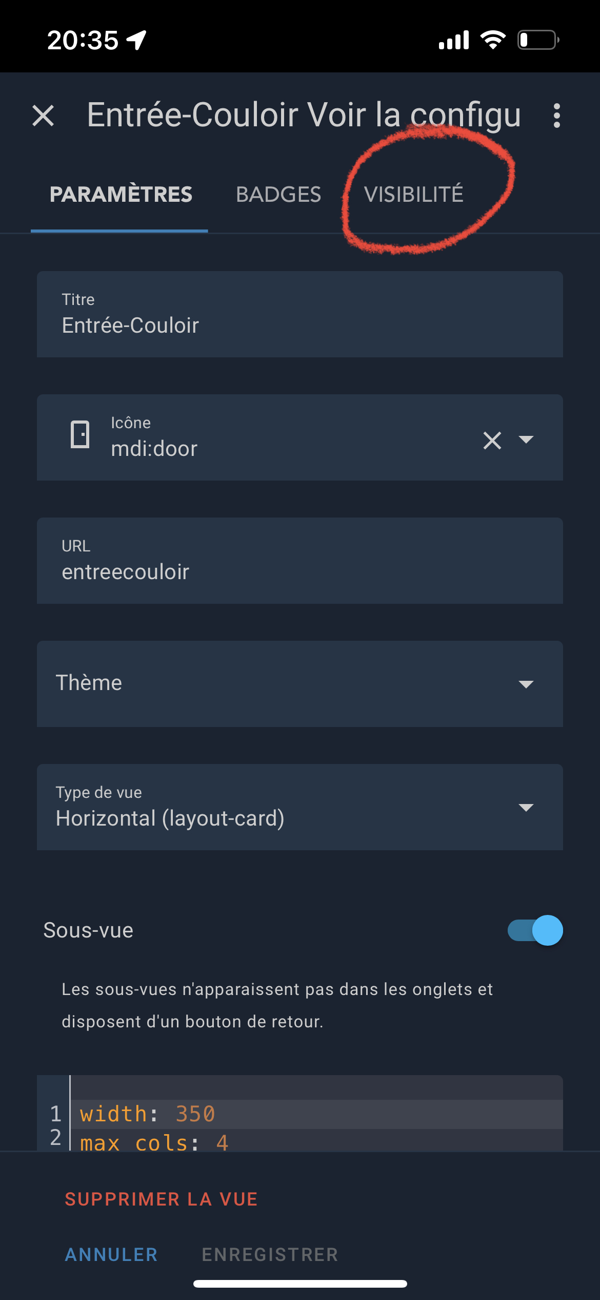

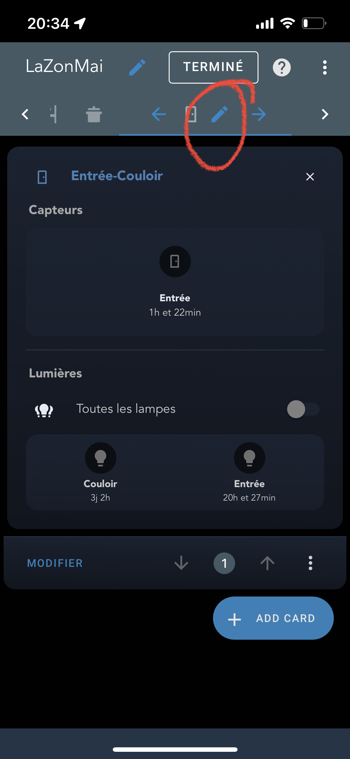

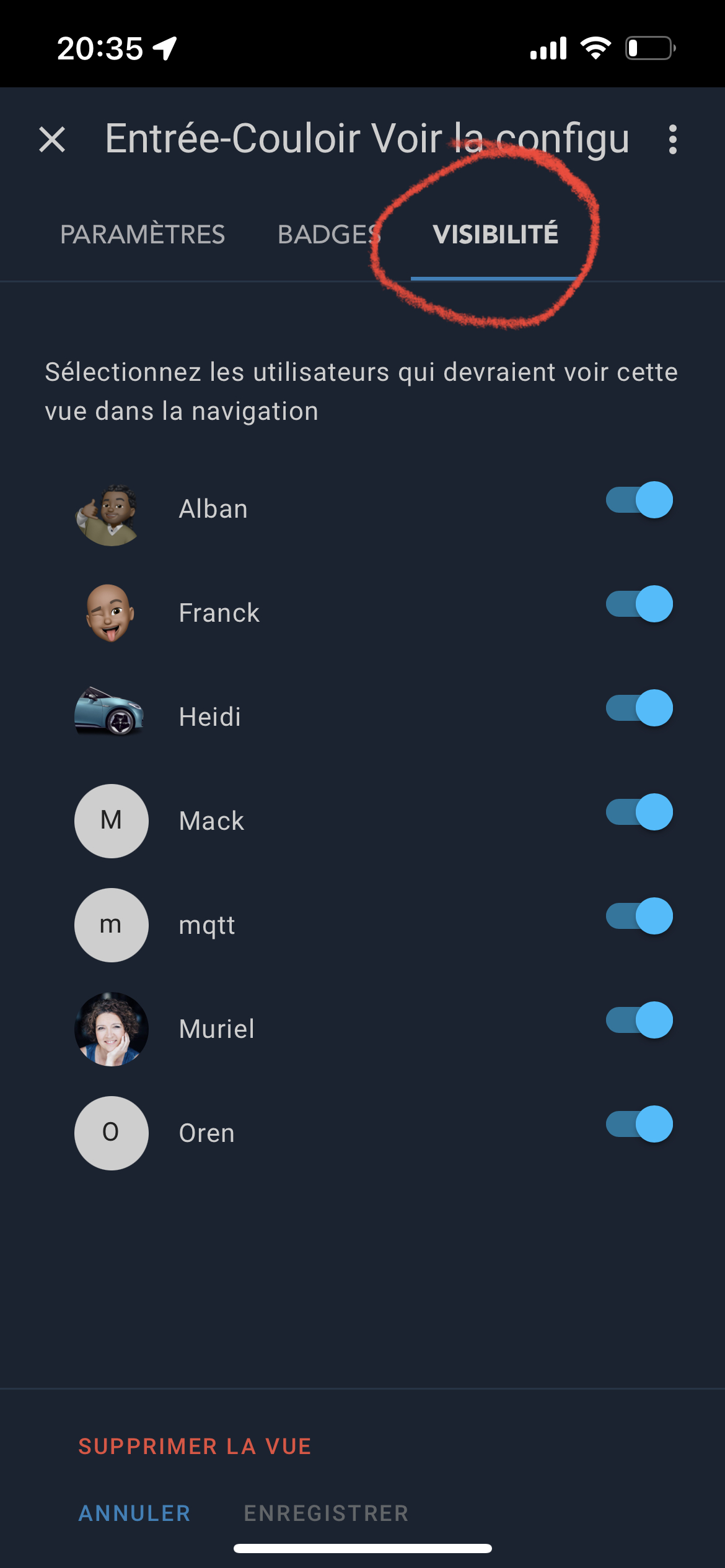

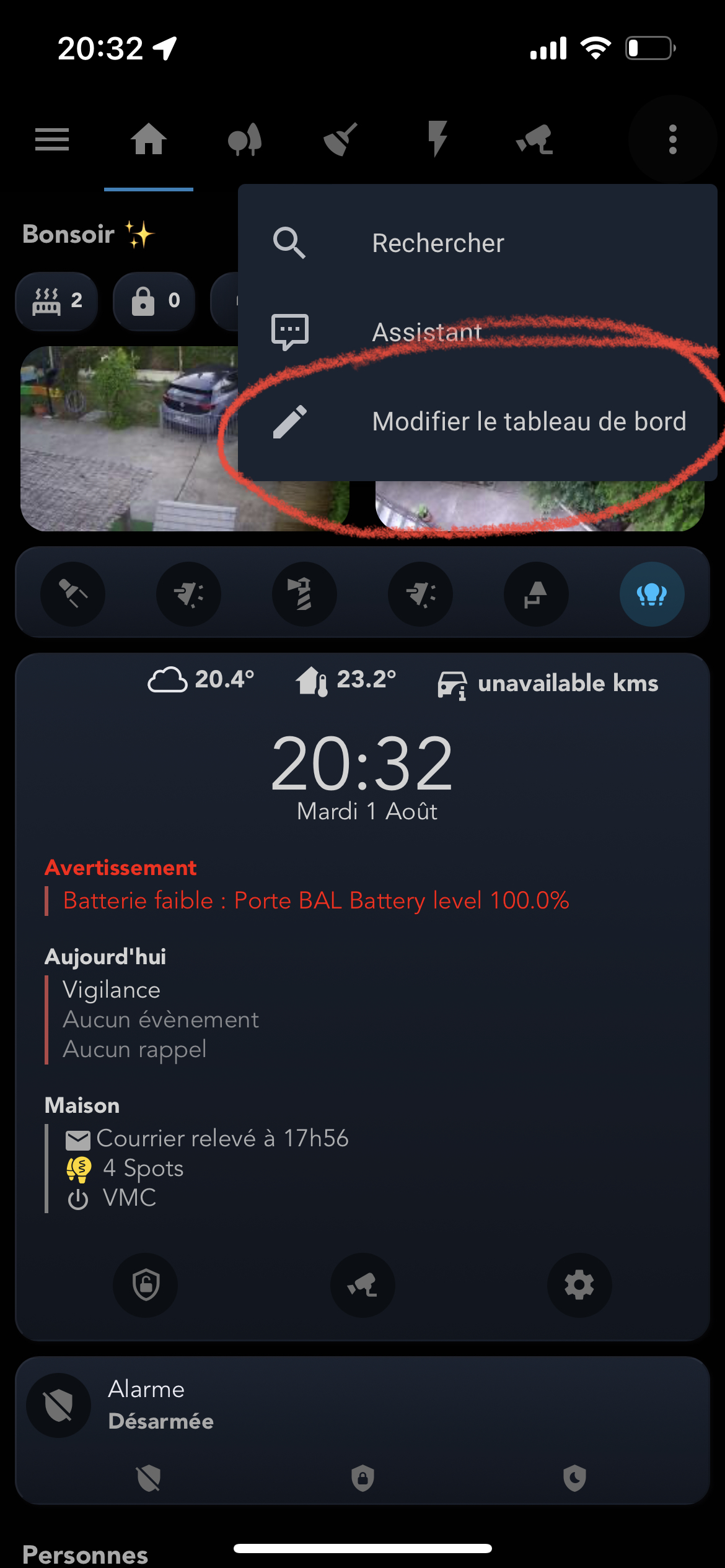

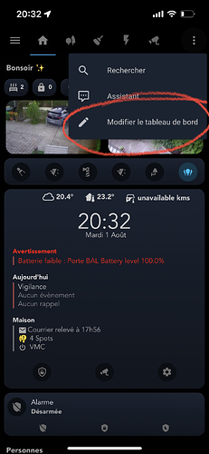

Étrange :thinking: parce que dans ce cas à quoi sert l’option , ou l on sélectionne les utilisateurs ??
quel et le chemin pour avoir accès a cette page que tu me montre ?
A chaque modification et sur chaque appareil, il faut vider le cache.
Typiquement, si qqun a eu accès à une page, que tu changes les droits, il est fort probable qu’au prochain coup il y accède encore.

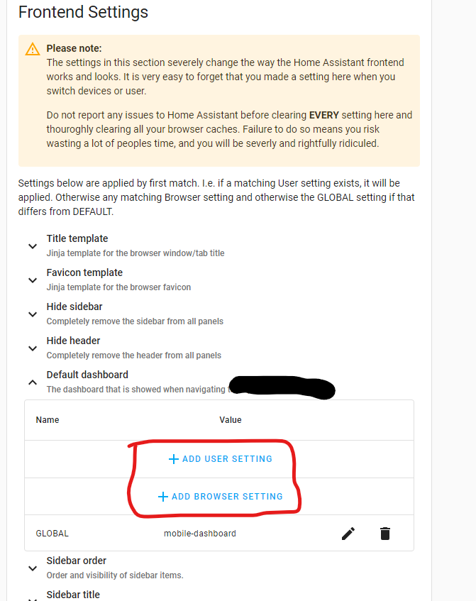

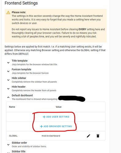

Concernant l’affectation d’un dashboard à un utilisateur donné, tu peux utiliser l’integration GitHub - thomasloven/hass-browser_mod: 🔹 A Home Assistant integration to turn your browser into a controllable entity and media player
Cela va te rajouter un onglet « browser mod » dans la side bar, tel que :
Dans « default dashboard », tu peux choisir un dashboard par defaut pour un utilisateur ou pour un device (par exemple, dashboard mobile sur ton portable, desktop sur ton ordi).
Merci pour cette integration.
en fait je ne cherche pas à creer un dashboard pour un utilisateur , mais seulement cacher certaines pages de lovelace…
