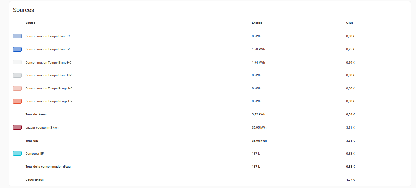

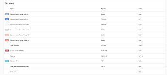

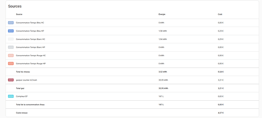

la premiere capture ecran est le dashboard energy :
Il faut creer les compteurs et tarifs correspondant, j’ai detaillé la procedure dans ce post :

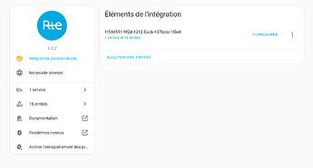

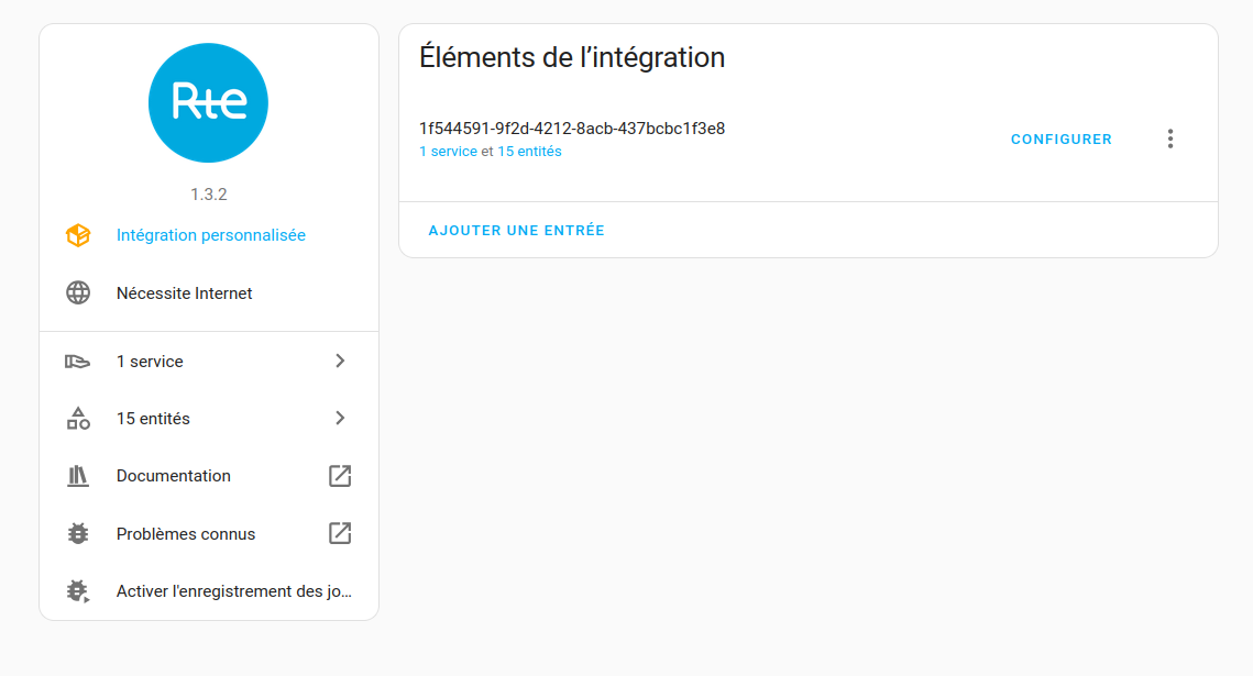

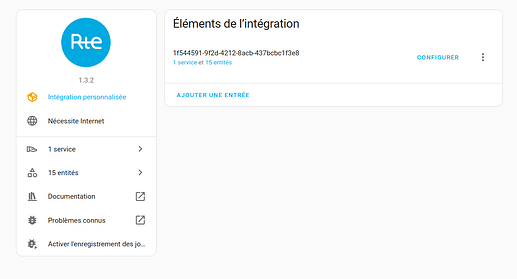

la deuxieme capture et une integration qu’il faut installer dans HA en suivant ce lien :
