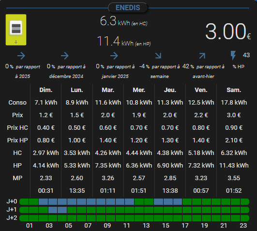

Je passe par MyElectricalData et pas de soucis, j’ai bien les remonter.
Hormis pour la question du bug actuel, y a-t-il un intérêt de passer par MyElectricalData?
MyElectricalData, dispose des mêmes fonctions que HA-linky, sauf quand plus tu as un sensor avec toutes les informations des remontées que tu peux exploiter dans HA et une carte dédiée (cf. ma capture).
Puis c’est un proxy différent que HA-linky.

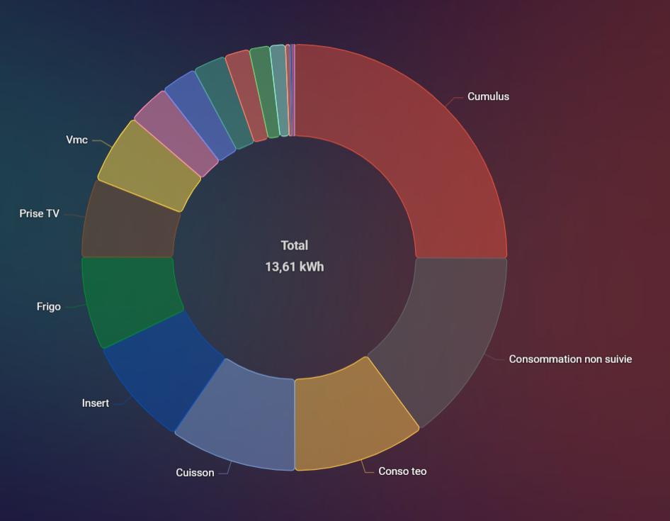

ça alimente aussi le dashboard « energy » avec le delta « consommation non suivie » ?
je ne saurais pas te dire.

Ca c’est indépendant de quel plugin tu utilises, ça ne dépend que de ce que tu définit dans le dashboard energie:
  • source d’énergie (tes index linky)
  • equipements particuliers (priseTV, cumulus, vmc, etc…)
Le « non suivi », c’est l’éacart entre les deux.
Attention si tu mets en parallèle les index à deux endroits, tu risque d’avoir le double de conso…
Tu peux avoir deux sources pour tes index, mais choisis en une seule pour le dashboard energy !!
