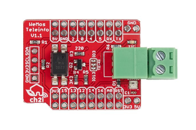

Pour ma part, j’utilise ce modèle [https://www.tindie.com/products/hallard/wemos-teleinfo/] avec un ESP32 et ESPHome qui communique en WiFi.

@Pyroaction merci pour ces conseils, dans mon cas le compteur est a coté et je n’ai pas envie de faire de la soudure. de flasher de l’esp … Mais un modele wifi pourquoi pas.
