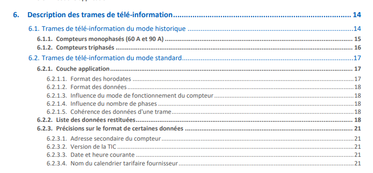

Rien de mieux que de lire la doc de Enedis et de comparer les valeurs de trame mise à disposition suivant le mode.
A toi de juger si ce changement de mode peut être pertinent ou non pour toi.
Voici le lien du document :
https://www.enedis.fr/media/2035/download

Merci pour la doc
avec l’indice PAPP en historique j’arrive à extraire la puissance apparente max soutirée quotidiennement
je l’aurais directe en mode standard … d’après ce que je comprends, ce serait peut-être plus conforme aux infos Enedis car la j’ai un petit décalage sur les infos puissance max quotidiennes (c’était pile conforme sur jeedom mais avec décalage J-1, je dois encore affiner ce point)
Donc à priori pas d’intérêt pour moi

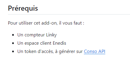

Pourquoi ne pas avoir installé l’intégration Linky ?
Il existe une intégration Linky ?
As-tu un lien ?
Cela ne permet pas d’avoir les info en temps réel immédiat car ca passe par l’API de Enedis donc info à J+1.
Tributaire du web, et précision à l’heure minimum !!!
Je préfère chopper les infos instantanées sortie du TIC.
En effet, uniquement J+1
comme je l’ai dit je suis ancien utilisateur jeedom, j’avais déjà ce type d’intégration avec connection via un tiers sur l’api Enedis. Je remontais mes infos via mqtt dans home assistant.
Donc quitte à refaire quelque chose autant passer par une solution TIC sur le linky
Après je n’ai pas regardé s’il y avait une différence entre le plugin Enedis Jeedom et cette solution mais l’API Enedis remontent les infos J-1 alors qu’avec le Lixee c’est instantané

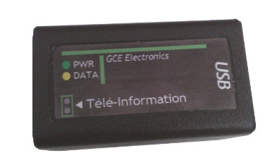

USB , ça oblige à ce que Home Assistant soit a coté ?
pas obligé tu peux avoir un Raspberry qui envoi sur ton Broker MQTT

Il y a un modèle Zigbee ZLinky_TIC Antenne_externe Non qui est plus cher 49€
Oui effectivement j’ai regardé c’est pratiquement la moitié du prix du Lixee, dommage que je n’ai pas vu ça plus tôt j’ai des rasberry qui trainent dans les tiroirs
Oui le Lixee c’est celui que je viens d’installer
