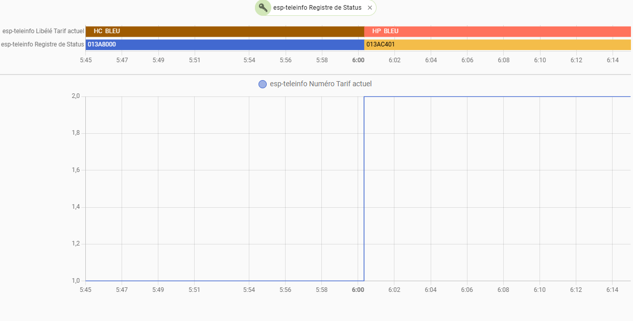

Je vais redire ce que j’ai déjà écrit, le problème est chez toi, avec ton module qui doit patiner pour remonter certaines infos.
Chez moi tout est parfaitement synchronisé
(je ne monitore pas l’étiquette RELAIS mais je parie qu’elle basculerait au même moment que les autres)
Je n’ai jamais contredit ce que tu as dis, mais tu utilises un ESP visiblement avec un état calculé.
Physiquement le relais bascule au moment où la conso augmente, c’est certain, le chauffeau est connecté au relais physique du Linky.
Le module envoie bien la trame du changement de STGE, c’est qu’il n’envoie pas en même temps la trame de NTARF et RELAIS qui m’interroge.
Rien de grave, je vais calculer mon etat HC/HP avec un template basé sur STGE, aucun souci mais j’aime bien comprendre. Conclure que le module patine me laisse sur ma faim. Si j’ai une réponse plus concrète, je la poste ici.
