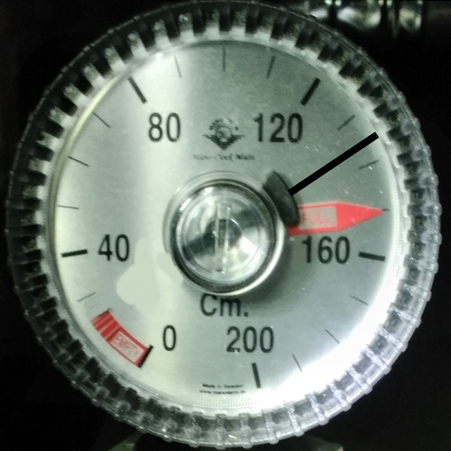

Pour réaliser les tests, la photo est prise au moyen d'une tablette et traitée par un logiciel de retouches d'images. Après traitements, on obtient une image de 640px sur 640px avec l'image de la jauge ronde centrée (coordonnée du centre = (320,320)). Dans une étape suivante, il faudra automatiser cette tâche au moyen d'un script Python.

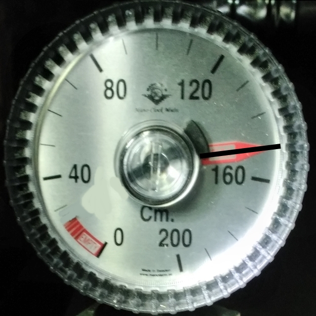

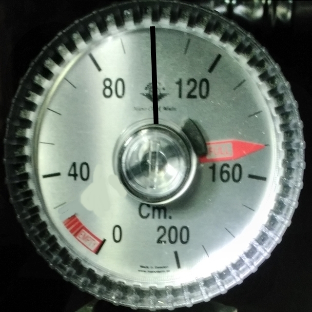

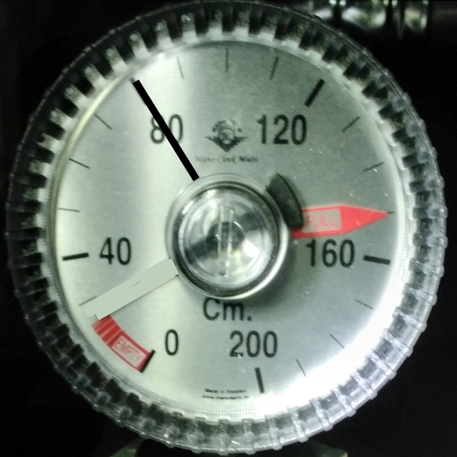

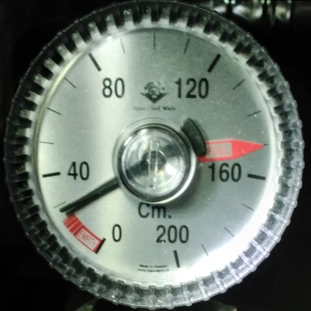

Les images qui vont servir pour le test du script Python de lecture de la jauge :
L'image jauge-0 sert de support (l'aiguille a été effacée)
L'image jauge-1 est la réalité actuelle (cuve presque vide)
Les images suivantes sont modifiées en plaçant une aiguille fictive (trait noir)

Pour les tests (avec Thonny), créer un dossier dans lequel se trouvera le script Python et les 7 images.
Changer le nom de l'image à traiter dans le script afin de tester les différentes positions de l'aiguille de la jauge.
Attention, il s'agit ici de TESTER ...
Actuellement, cela semble fonctionner correctement (+ou- 1,6 % d'erreur sur l'estimation du volume ?)

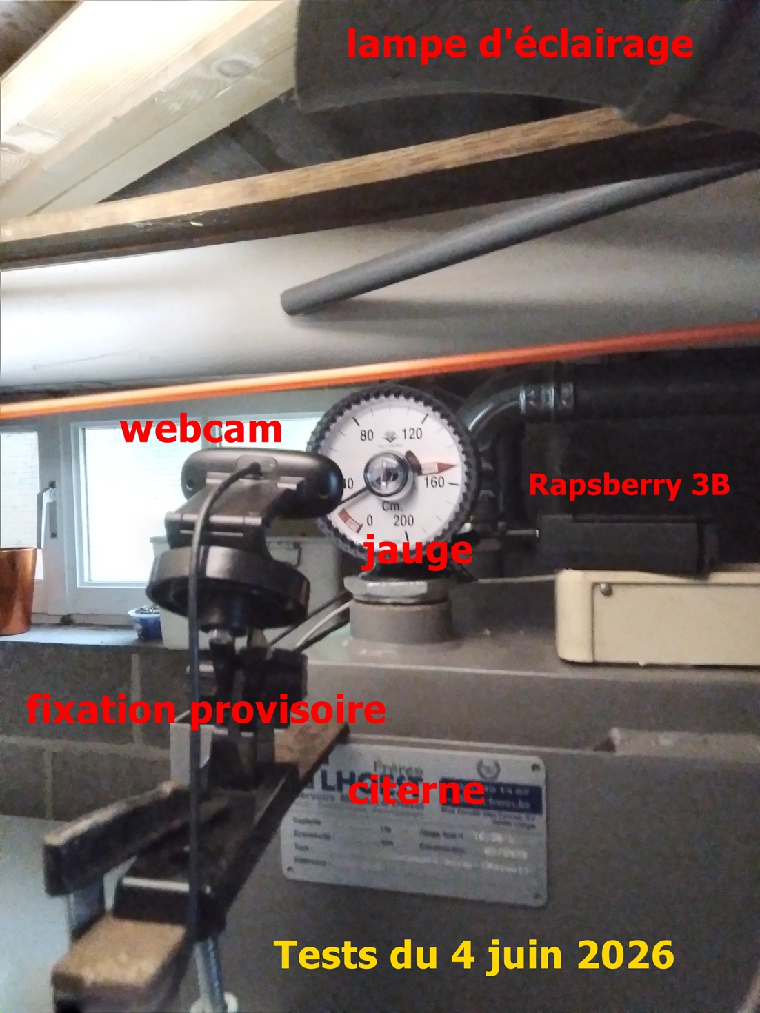

Fixer la caméra en face de la jauge pour saisir une photo (dans l'obscurité de la cave donc en ir)
avec un interval de temps défini (toutes les 8h par exemple)

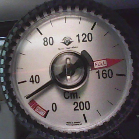

Problème à solutionner : comme la jauge est munie d'une vitre de protection, il y a un reflet très génant lors de la prise de la photo (en ir ou en lumière blanche). Impossible dans ce cas d'interpréter convenablement l'image obtenue. La caméra Foscam IP (ancien modèle) ne convient pas.

Tests effectués avec une webcam gérée par un Rasoberry Pi3B+ et une source de lumière blanche.
Difficultés : éviter le reflet et l'ombre projetée de l'aiguille de la jauge sur le cadran.
Pour le reflet, c'est pas trop mal reste à positionner la source de lumière pour éviter l'ombre trop importante de l'aiguille.

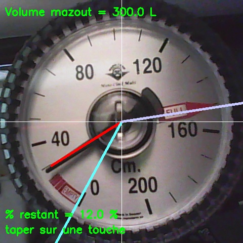

Pour faciliter le calibrage, les images de la vidéo en provenance de la webcam, sont streamées sur le réseau local (script python simple) afin d'utiliser une tablette lorsque l'on effectue les réglages de la position de la caméra et de la source de lumière. Cela évite de devoir connecter un écran et un clavier au Raspberry placé à côté de la citerne dans la cave. Après ce réglage minitueux, il suffit de capter la photo de la jauge et de placer les demi-droites de maxima et de minima afin de préparer les calculs.

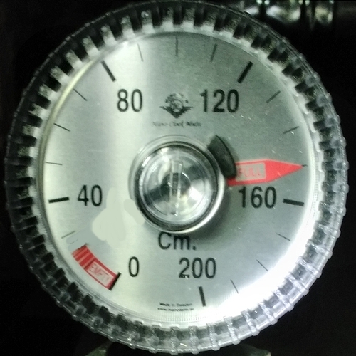

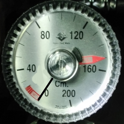

[Edit du 04/06/2026]
Quelques photos pour montrer l'évolution des tests. L'optimisation des scripts Python est en bonne voie.
La mise en place du matériel (provisoire pour les tests)
La saisie de la photo par la webcam
L'interprétation de l'image (segment rouge superposé sur l'aiguille noire de la jauge)

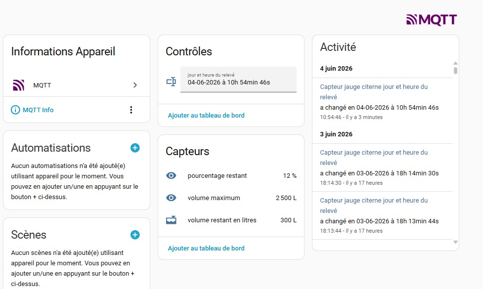

Calcul du volume restant de mazout
Transfert des données à HA via mqtt
