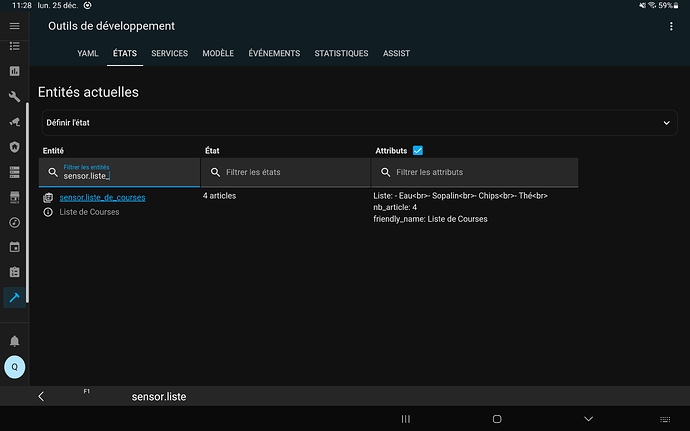

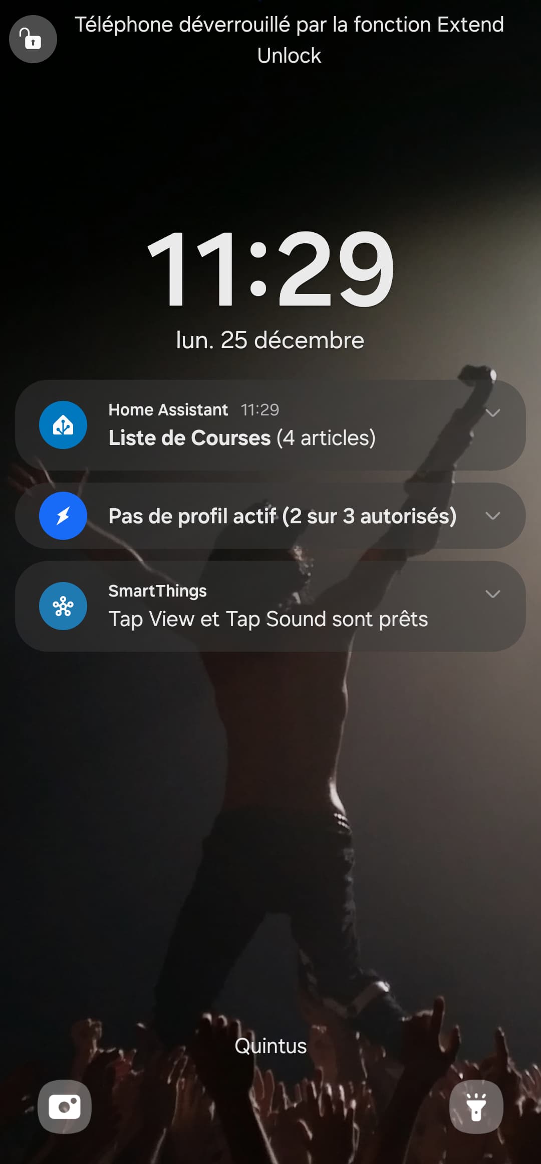

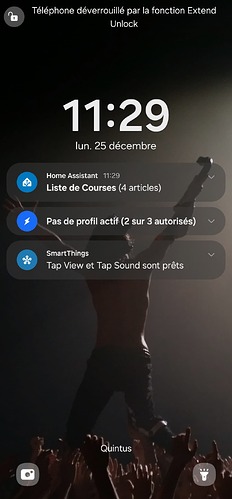

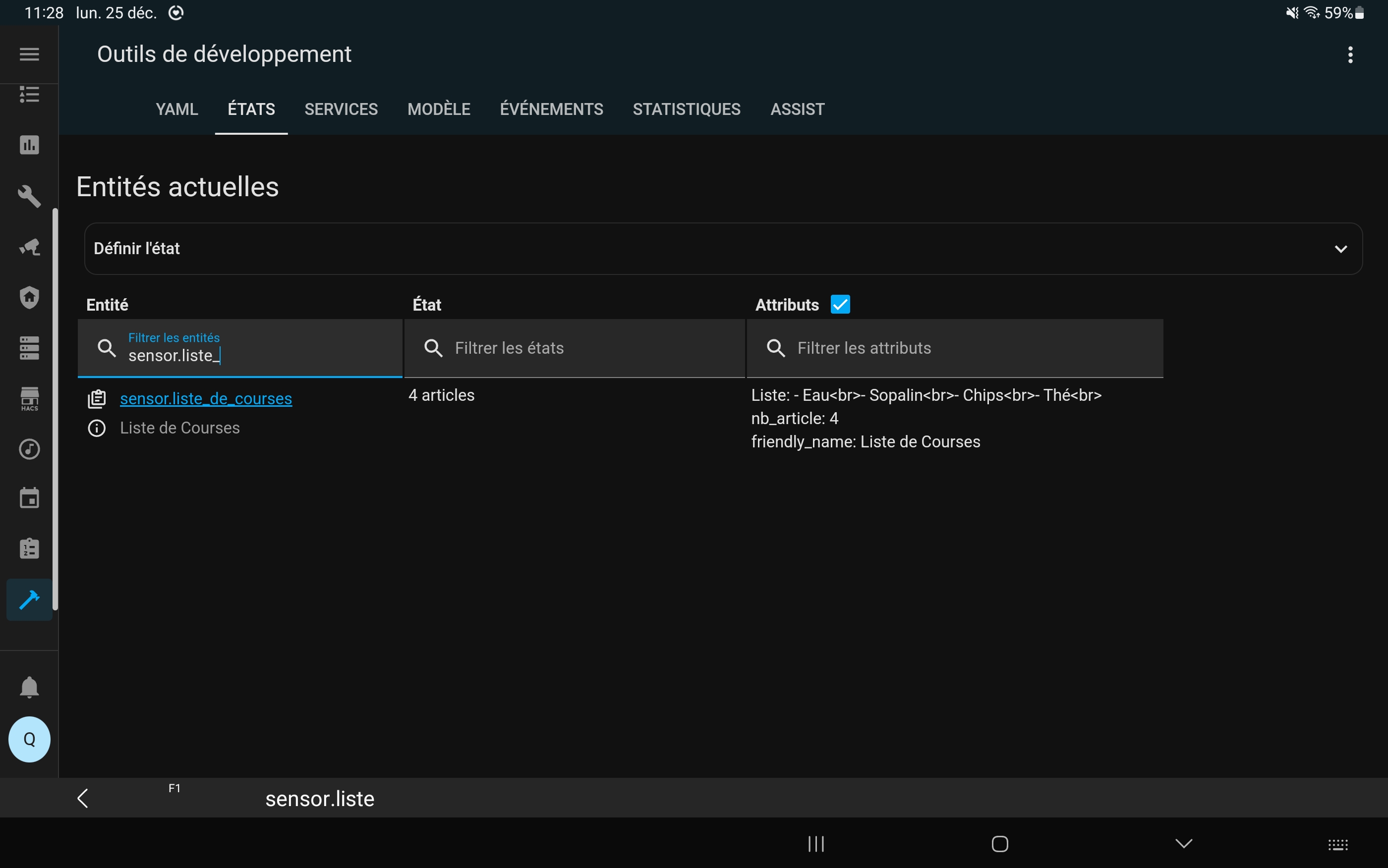

Mais alors, qu’est-ce que tout cela?
Juste une astuce pour ne plus être limité par les 255 caractères d’un state. Je passe par la partie attribute pour feinter.
Le state devient un : « Pas d’article », « 1 article », « 2 articles », etc…
Et en attributes, on récupère la liste de courses, formatée en lignes grâce à des « br », ainsi que le nombre d’articles.
Voici le résultat :
