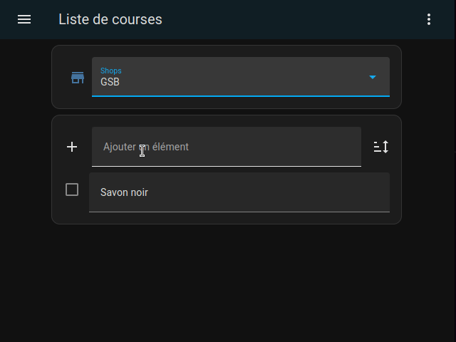

Je vous propose une solution pour gérer des listes de courses multiple.
MultipleShoppingList_demo

Les fonctionnalités
  • Une entrée de liste déroulante répertorie les magasins.
  • Lorsque le magasin sélectionné est modifié, la liste de courses correspondante est chargée.
  • À chaque fois qu’un article est ajouté ou mis à jour, une sauvegarde de la liste de courses pour le magasin actif est effectuée.
  • Si vous configurez des zones pour les magasins et configurez un service de notification, l’automatisation enverra une notification avec un raccourci vers le magasin correspondant.
    Note : Une liste de courses peut être associée à plusieurs zones, cela est fait en vérifiant si le début du nom de la zone correspond à un magasin.
Remarque : les personnes et les notifications sont facultatives. Il est alors possible d’utiliser cette application comme une liste de tâches (to-do list).

Créez un nouveau tableau de bord et ajoutez les widgets liste déroulante et liste de courses. Le yaml de votre page devrait ressembler à ceci :
title: Liste de courses
views:
  - cards:
      - type: vertical-stack
          - type: entities
              - entity: input_select.shops
          - type: shopping-list
