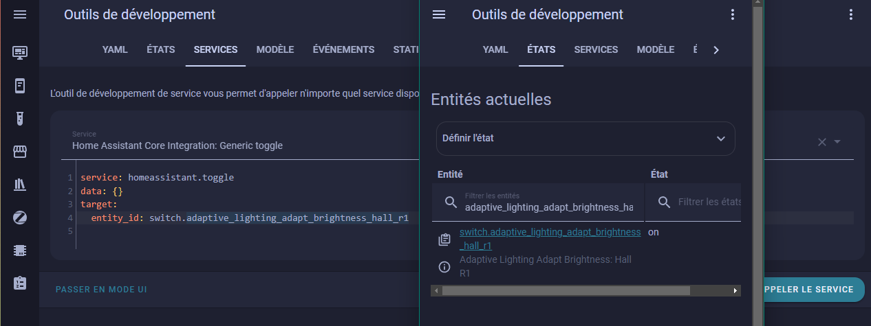

Tu peux tout à fait utiliser des modules interrupteurs sans y connecter l’ampoule
Mais certains aussi coupent leur ampoules connectées avec un module et gardent la possibilité de la commande locale même en cas de panne de la domotique
Si je comprends ce que tu me dis
Les boutons connectables, style matter ou Zigbee, nous n’avons pas l’obligation de raccorder les luminaire au interrupteurs
Il suffit simplement de programmer le bouton dans Home Assistant et notre box qui gérera le fait d’allumer ou éteindre l’ampoule connectée
Par exemple
Mais si la domotique tombe tu perds le contrôle local depuis l’interrupteur
