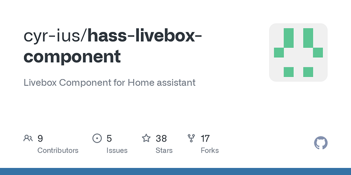

Bonjour, savez vous comment intégrer la live box orange dans HA ?
Je n’ai pas trouvé de module complémentaire.
Tu peux essayer avec celui-là
Étonnant que tu n’aies rien trouvé.
Moi j’utilise celui-là avec une LB4 :
Il y a que c’est intégration pour les livebox, tester sur livebox 3 et 6 au top.
Celle de @Krull56, c’est pour la box TV UHD de chez orange.

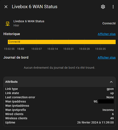

Comment récupères-tu l’ip publique et l’uptime ?
Dans le code il existe bien ‹ wan_ipaddress › et ‹ uptime › mais il ne sont pas visibles dans l’intégration.
ta l’ip et uptime dans les attributs de l’entité WAN Statut.
Effectivement, c’était dans les attributs :grinning:
Merci, c’est parfait.
{{ state_attr('binary_sensor.livebox_6_wan_status', 'wan_ipaddress') }}
{{ state_attr('binary_sensor.livebox_6_wan_status', 'uptime') }}
