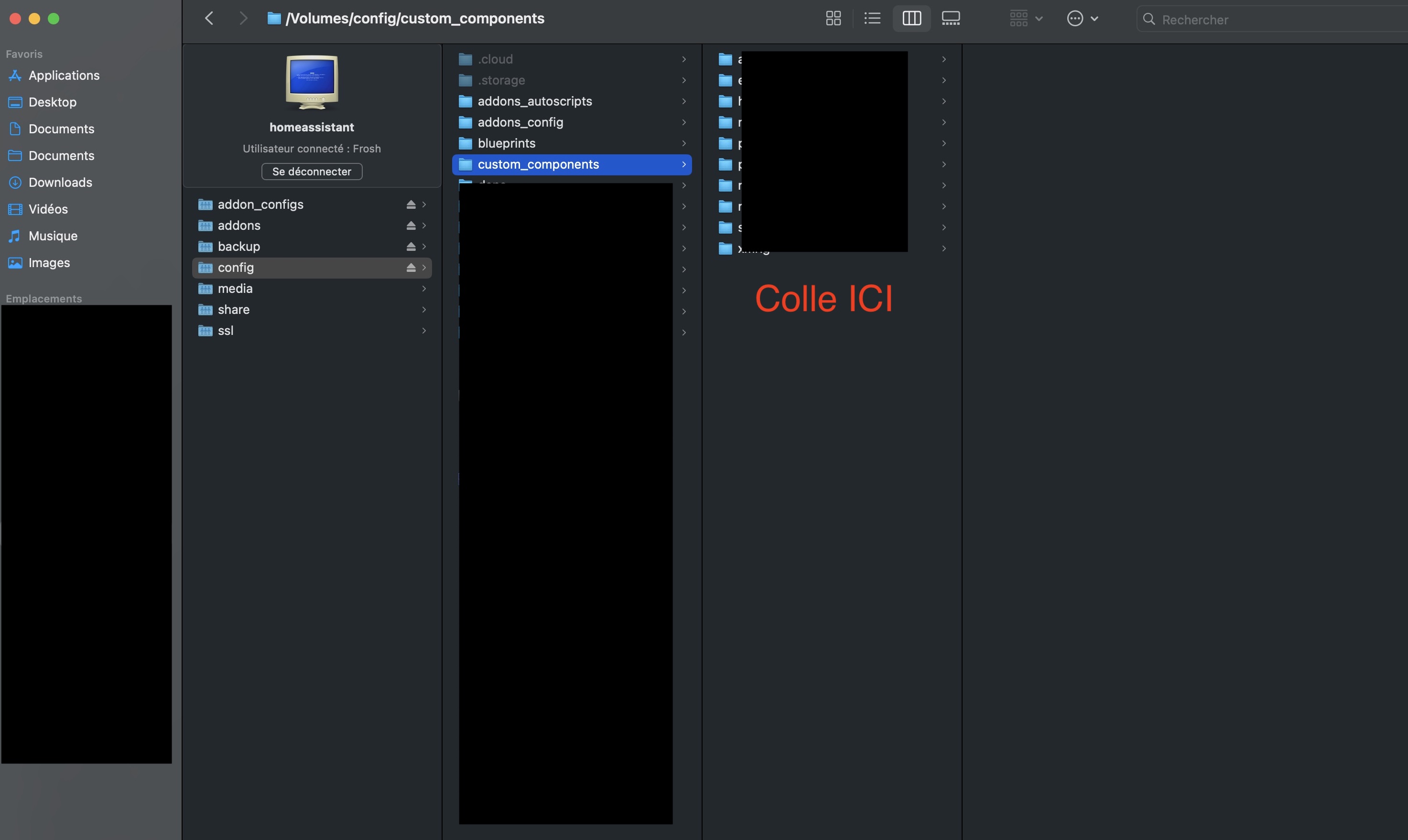

Justement j’ai trouvé ça aussi mais impossible de trouver cette intégration

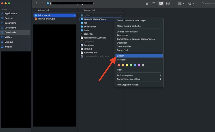

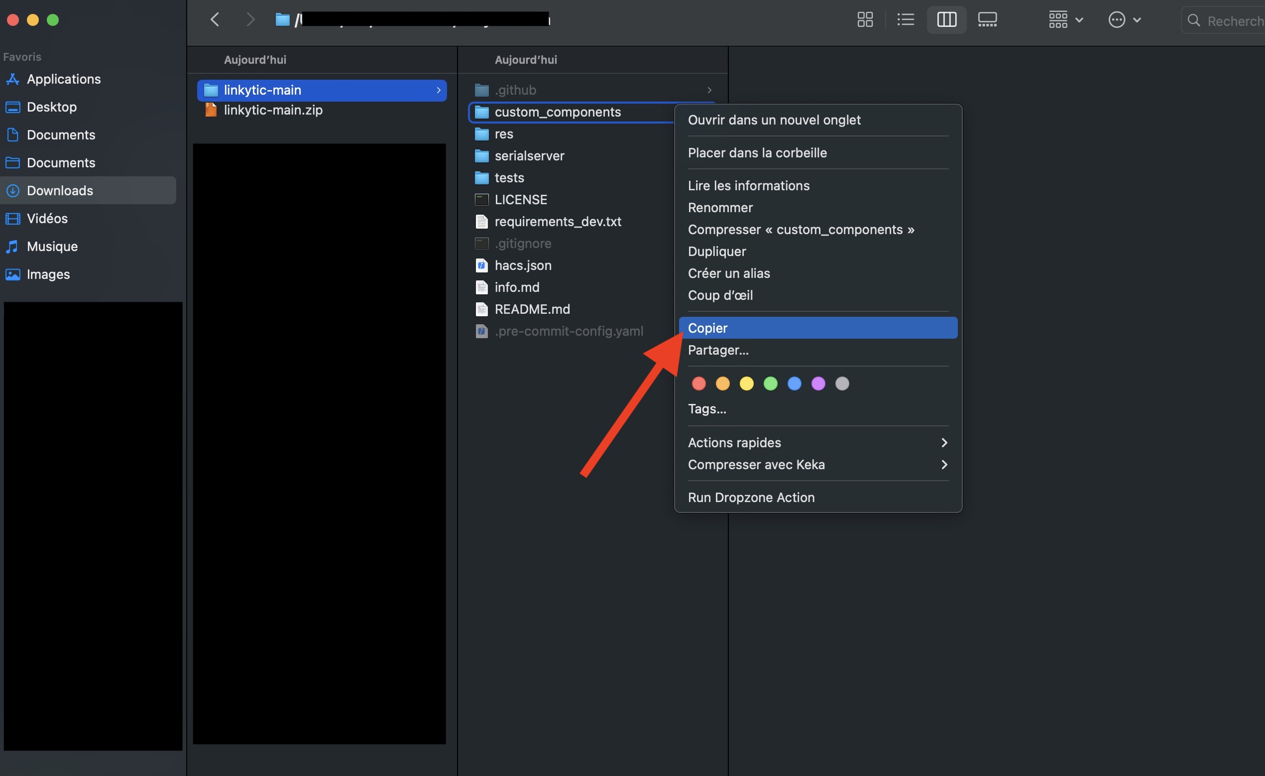

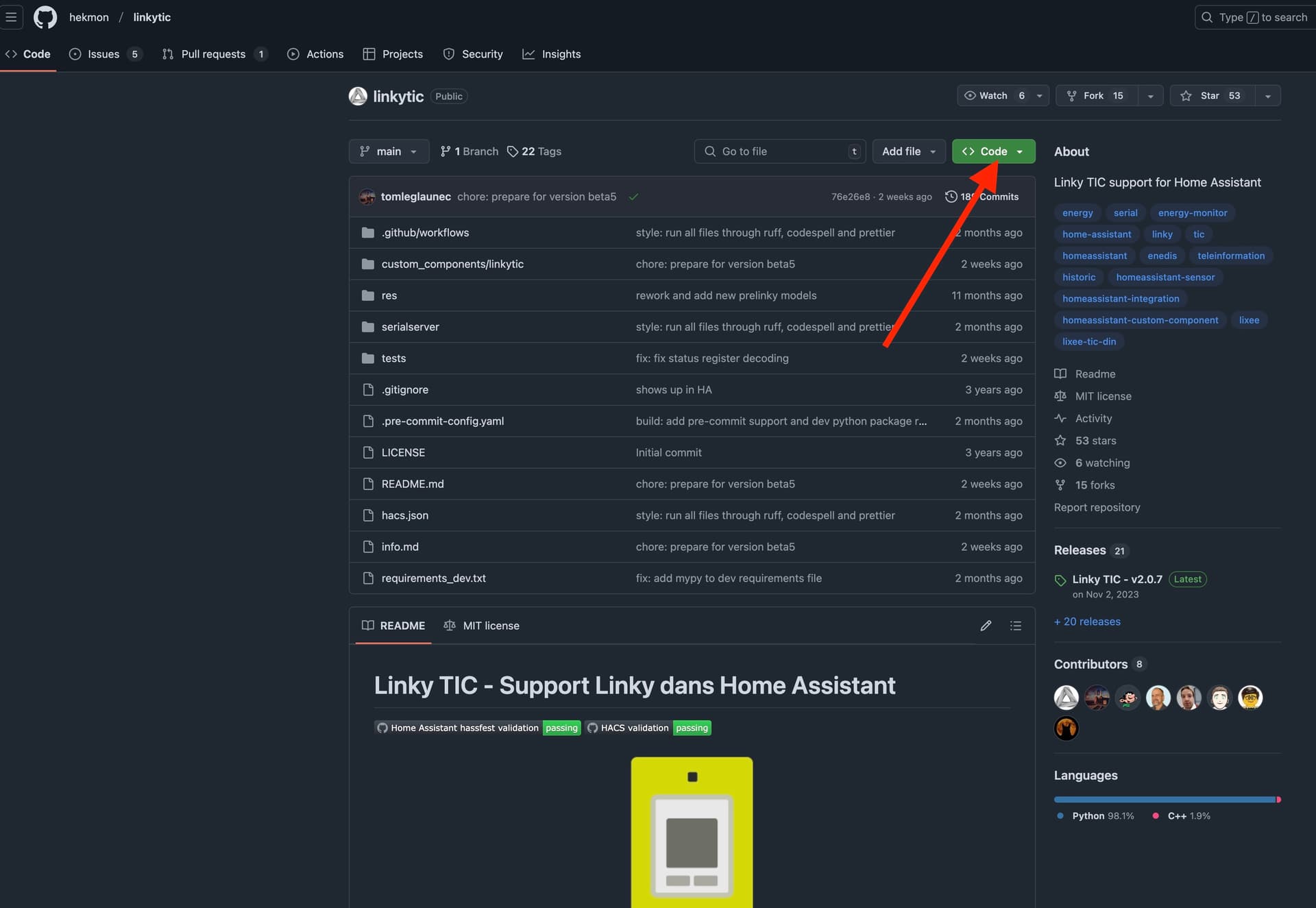

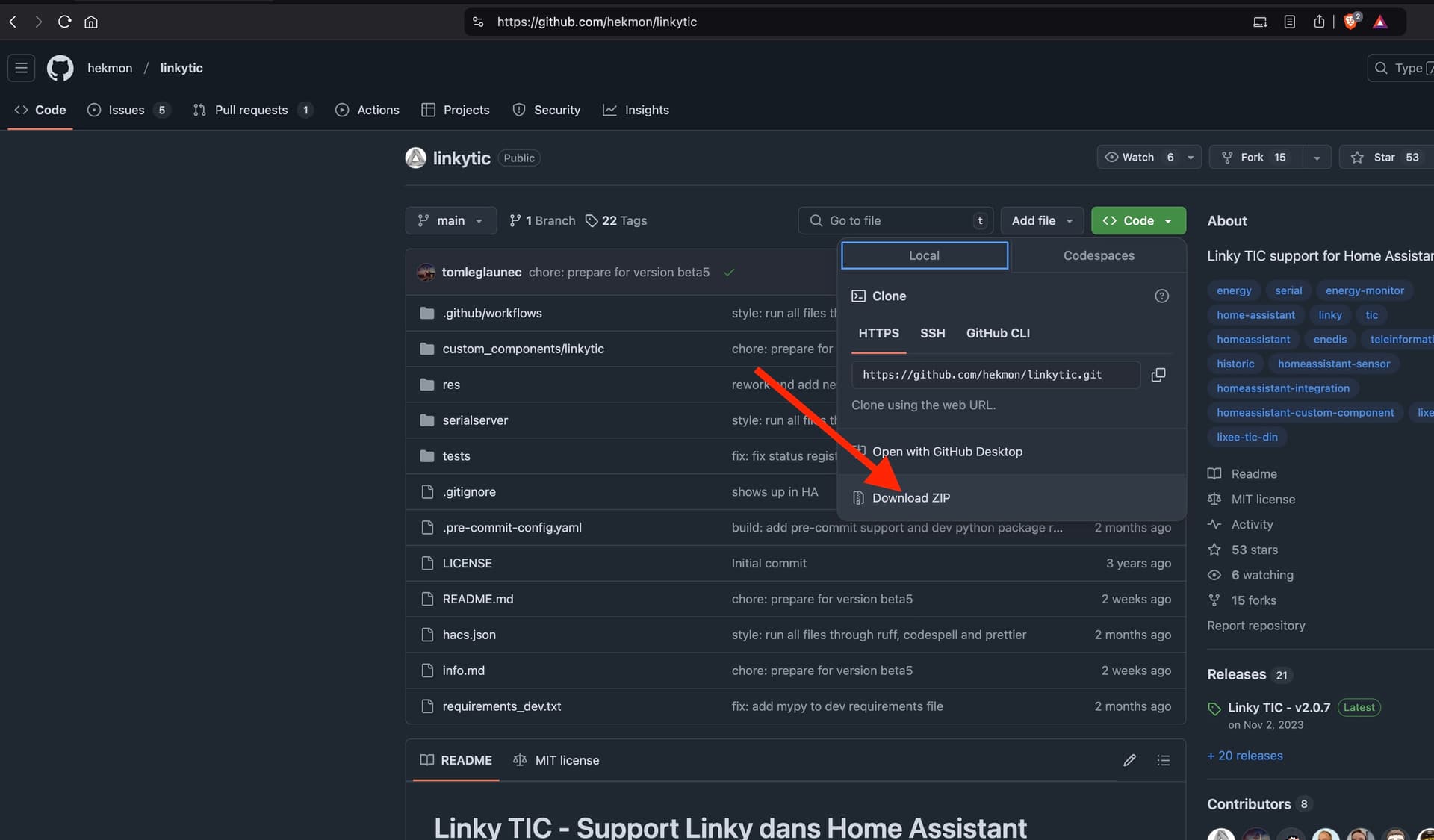

Sinon telecharges la depuis le repo github et installes la manuellement
je débute dans HA. Je ne maitrise pas encore les install manuelle (j’étais sur jeedom). je vais chercher un tuto pour faire des install manuelle
Sinon, je viens de voir en descendant la page qu’il y avait une section Installation → Telechargements ou c’est indiquer comment le télécharger via HACS ou manuellement :laughing:
merci beaucoup, ça m’a aidé car je n’avais jamais accéder aux répertoire. J’ai cherché un peu et j’ai activé samba (ça m’a pris un peu de temps, d’où le délai de réponse ici).
j’ai bien fait le copier coller. j’ai redémarré HA car je me dis que ça doit être nécessaire. ensuite je fais des tests pour voir si ça marche. merci encore
Bon j’ai réussi merci.
