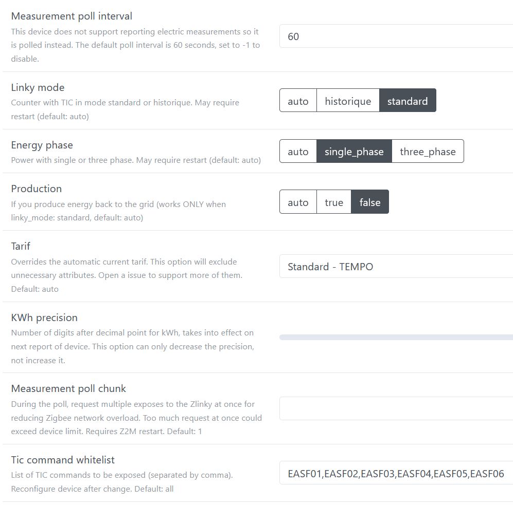

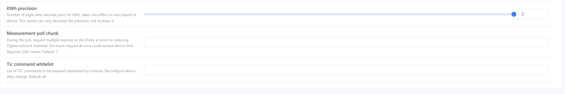

Voici le paramétrage de mon Lixee :

tu es en mode standard ?
edit:
tu as mis une capture, comme tu es en standard, ce demande beaucoup au Zlinky et il dois saturé.

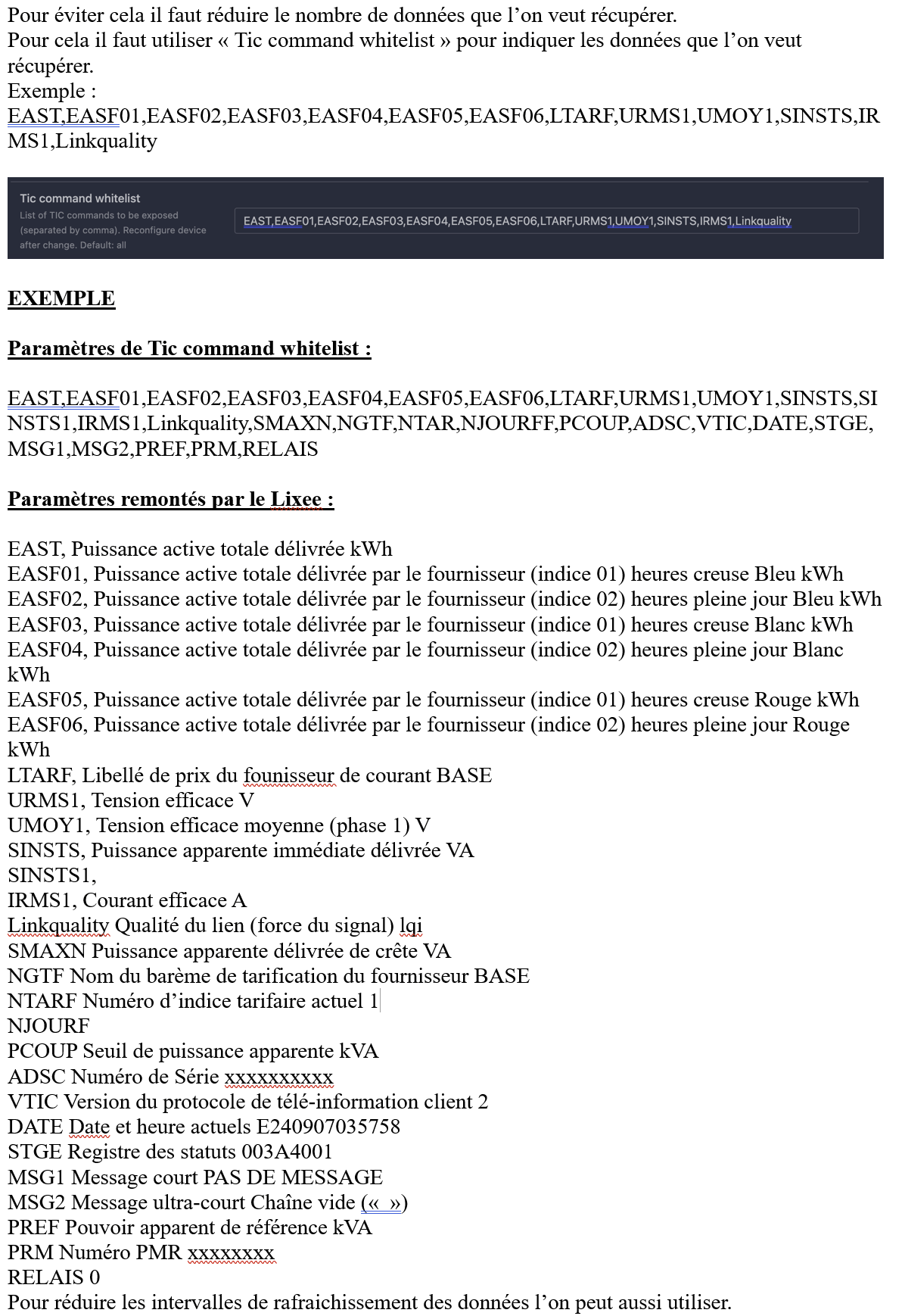

tu devrais filtrer les informations que tu veut qu’il remonte pour alléger la charge.
Avec l’option TIC command whitlist, tu y mets les valeurs que tu veux récupérer.

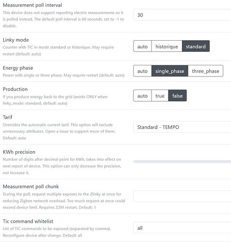

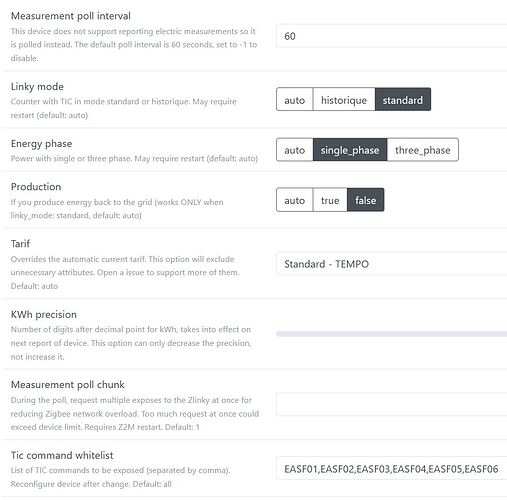

Oui, je viens d’éditer le 1er message avec mon paramétrage.
J’ai dû supprimer le Lixee et refaire un reset car il ne voulait plus rien savoir.
Voici la nouvelle configuration que j’ai saisi :

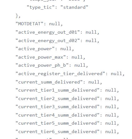

Je n’ai pas encore de remontée de données, les valeurs restent à null.
Je n’ai par contre plus de message d’erreurs lorsque je le reconfigure.
Bon les valeurs sont bien remontées, néanmoins elles ne remontent qu’à un intervalle de 20 minutes environ ce qui est problématique.

Edit : Après tests de modification de l’intervalle de répétition minimum à 1 au lieu de 100 dans le rapport, je retrouve enfin des valeurs qui se mettent à jour toutes les minutes. Par contre si je les repasse de nouveau à 100 comme mentionné dans ton post, alors l’actualisation repasse à 15 min.
J’ai également des lignes de rapport qui se mettent en doublon avec des intervalles à 1 et des intervalles à 100 quand j’applique les nouvelles valeurs…

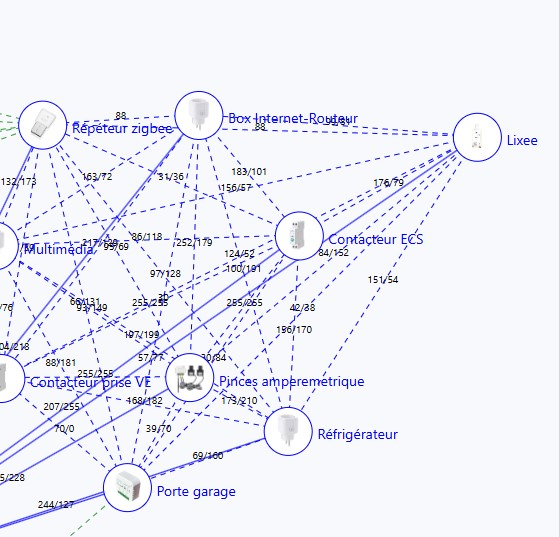

Après , tu n’as pas une bonne qualité de signal . A voir à l’ améliorer, en ajoutant un routeur entre ton Zlinky et ta clé. Ou utiliser un aeotec extender zigbee.
Effectivement le signal est faible, mais je ne vois pas quoi faire de plus. J’ai pris le Lixee avec l’antenne externe et j’ai un nombre assez important de répéteur connecté au module.
Le linkquality correspond au coordinateur qui lui est plus faible… et le Lixee est en limite de propriété donc à l’extérieur de la maison.
Tu as l’air d’avoir du Tuya, qui ne sont pas de bon routeur.
C’est le top en extender zigbee.
Oui effectivement ,je vais voir pour m’équiper. Mon coordinateur est un SLZB-06, donc de ce côté je pense que c’est bon.

Si tu consomes mois de 0.1kWh par 15min c’est normal que la valeure ne change qu’au bout de 15min puisque tu lui dis de ne pas notifier si la valeure ne change pas plus de 100 (0.1) ^^
Effectivement ma consommation était assez faible de l’ordre de 0,3 kW/h et donc une remontée toutes les 15/20 minutes.
Je ne savais pas que l’intervalle de répétition minimum correspondait à des W/h (donc 100 W/h dans mon cas), le rapport n’est vraiment pas explicite sur ce point.
