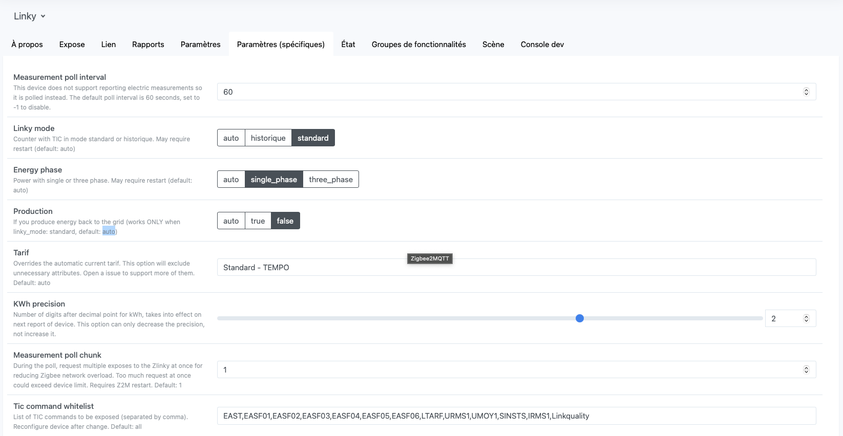

Au bout de 4/5 redémarrages MQTT + Filtres sur TIC + quelques modifications, j'ai enfin réussi...
Voilà mon mode opératoire,
  • Exclure le Zlinky du réseau
  • Le débrancher pendant 5 min
  • Le brancher et enfoncer le bouton 10 sec
  • Passer en mode join
  • A ce moment là, le réseau MQTT va tomber car vraiment beaucoup d'entités sont mises à jour en 1 coup
    Je modifie les paramètres comme ça
    Pour le filtre TIC mettre les valeurs qui vous intéresse
    Pour Measurement poll chunk, avec cette courte liste TIC ça passe avec 1, si c'est plus long, il faudra surement le monter (ce qui va de facto descendre la précision des valeurs instantanées).
    Une fois ça fait, faire Reconfigurer
  • Une fois que c'est fait, je restart le MQTT et Zigbee2MQTT
  • Je refais Reconfigurer
  • Les valeurs sont là (ça a mis au moins 30 min que tous les champs définis soient remplis)
Par contre ça a pas marché du premier coup, j'ai du recommencer ça 2 ou 3 fois

Je rencontre le même problème, merci pour ces infos. J’ai un question: tu dis faire « Reconfigurer ».
On fait ça comment?
Hello, désolé j'avais pas vu le message
avec ce bouton sur la page d'accueil du Lixee sur Z2M

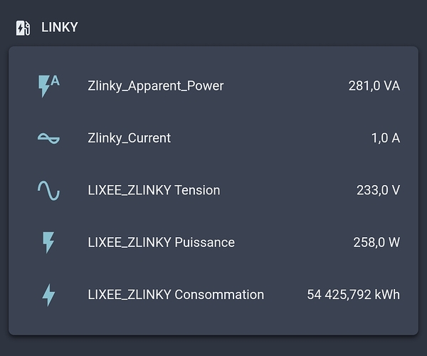

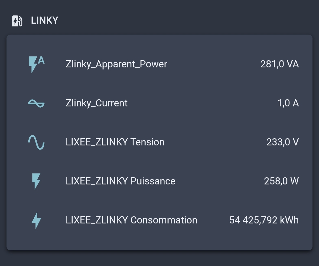

Et bien 1 an et demi plus tard ... Oui j'ai laissé trainer j'avais le courant et les VA ça me suffisait à extrapoler ... Et en vrai la carte énergie fonctionne suffisamment à mon humble niveau avec les données historique.

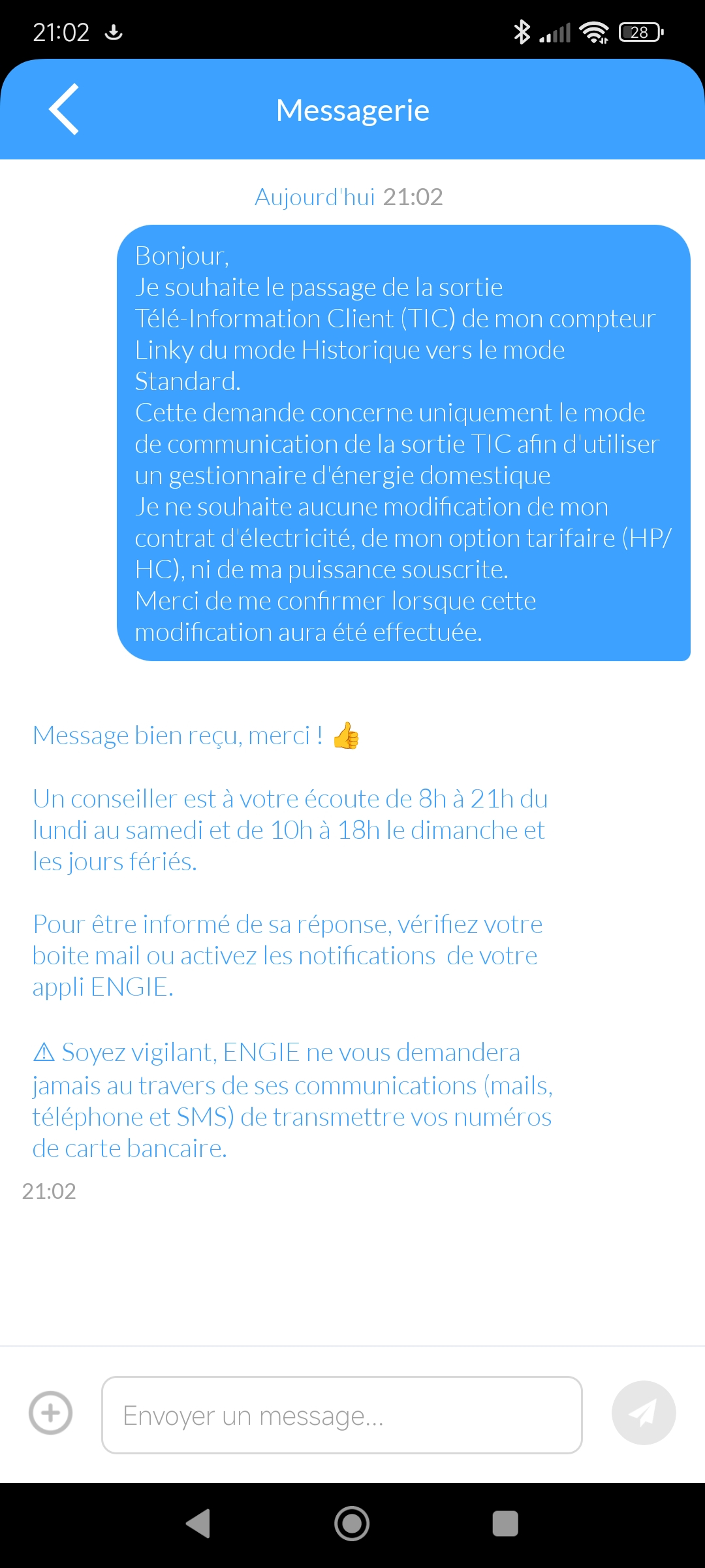

Demande faite dimanche dernier via le chatbot d'engie, changement effectué le mardi et bingo j'ai enfin tous les items qui remontent ! :smiling_face_with_sunglasses:
Entre temps j'ai passé le lixee de la rev14 à la rev17 normale ça a du aider aussi.
Bref content, Voici un screen de la demande et une partie des datas.
