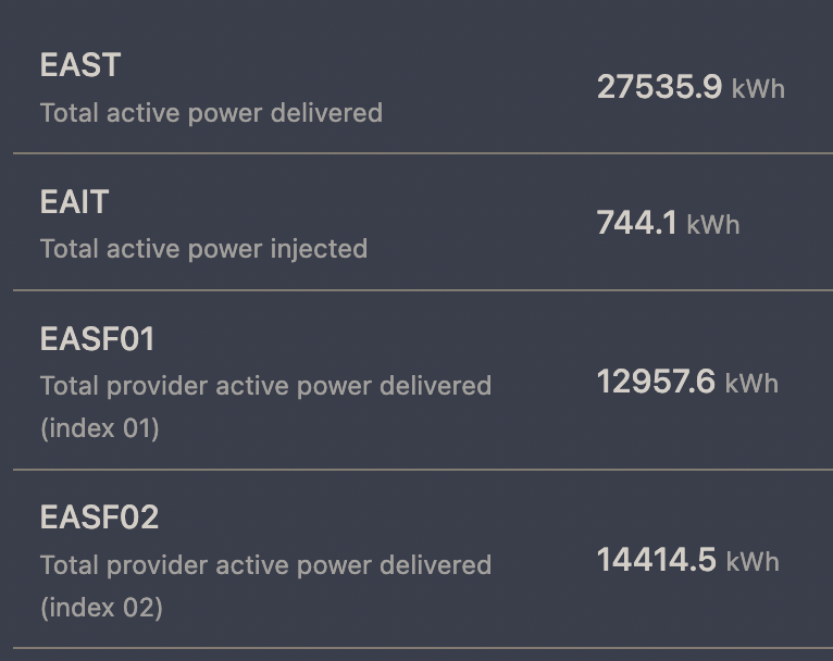

Mais je viens de m’apercevoir que mon Lixee ne remonte plus certaines valeurs:
Je n’ai plus du tout d’infos de conso. Mais d’autres valeurs remontent sans problème :thinking: .

Je n’ai supprimé qu’une ligne, mais effectivement j’ai de nouveau des valeurs:
On va voir si ça tient dans le temps…
edit: 24h plus tard, ça semble avoir tenu, je marque ce sujet comme résolu.
