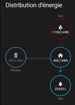

De mon côté, j’ai créé un utility meter de gaz en kWh que j’ai intégré au dashboard énergie.
J’ai trouvé ça plus pertinant que les m3 pour le gaz, car on paye des kWh et pas des m3.
L’image au-dessus est ma consommation de Septembre. Sur le relevé Engie, j’ai 1181 kWh, ce qui fait un écart de moins de 3%. Ca me convient très bien.
Il faut simplement mettre à jour le facteur de conversion entre volume et kWh 2 fois par an car il évolue.
