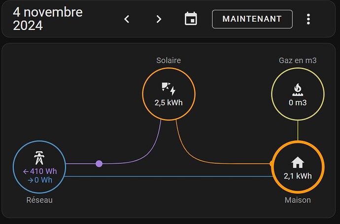

J’essaye maintenant de remonter cette donnée dans une carte Energy Flow Card Plus mais la valeur est à 0 au lieu de 0,49m3
Contrairement au kwh, je n’arrive pas à afficher les décimales…
Le code correspondant (ne pas tenir compte de la partie électrique, mais uniquement de la partie individual1 qui est pour le gaz)
type: custom:energy-flow-card-plus

Je vais laisser ainsi 1h ou 2, car pour l’électricité il avait fallu que j’attende un moment avant que les données ne remontent
La valeur se met-elle à jour sur le graphe?
Je n’utilise pas cette carte, donc je peux difficilement aider sur ce point. Si le sensor.gaz_en_m3 se met bien à jour, le problème est dans la configuration de la carte. As-tu essayé de mettre ce même sensor sur la carte énergie de base de HA?
Malheureusement non… celà ne se met pas à jour.
Pour ce qui est de la carte énergy, lorsque je veux intégrer mon sensor, il ne le trouve pas…
C’est comme si mon entrée n’etait pas reconnue par la carte energy

Donc aucune remontée après 10h dans la carte Energy Flow Plus.
De plus le compteur que j’ai mis dans une simple carte s’incrémente bien, mais il n’y a pas de remise à 0 à minuit…

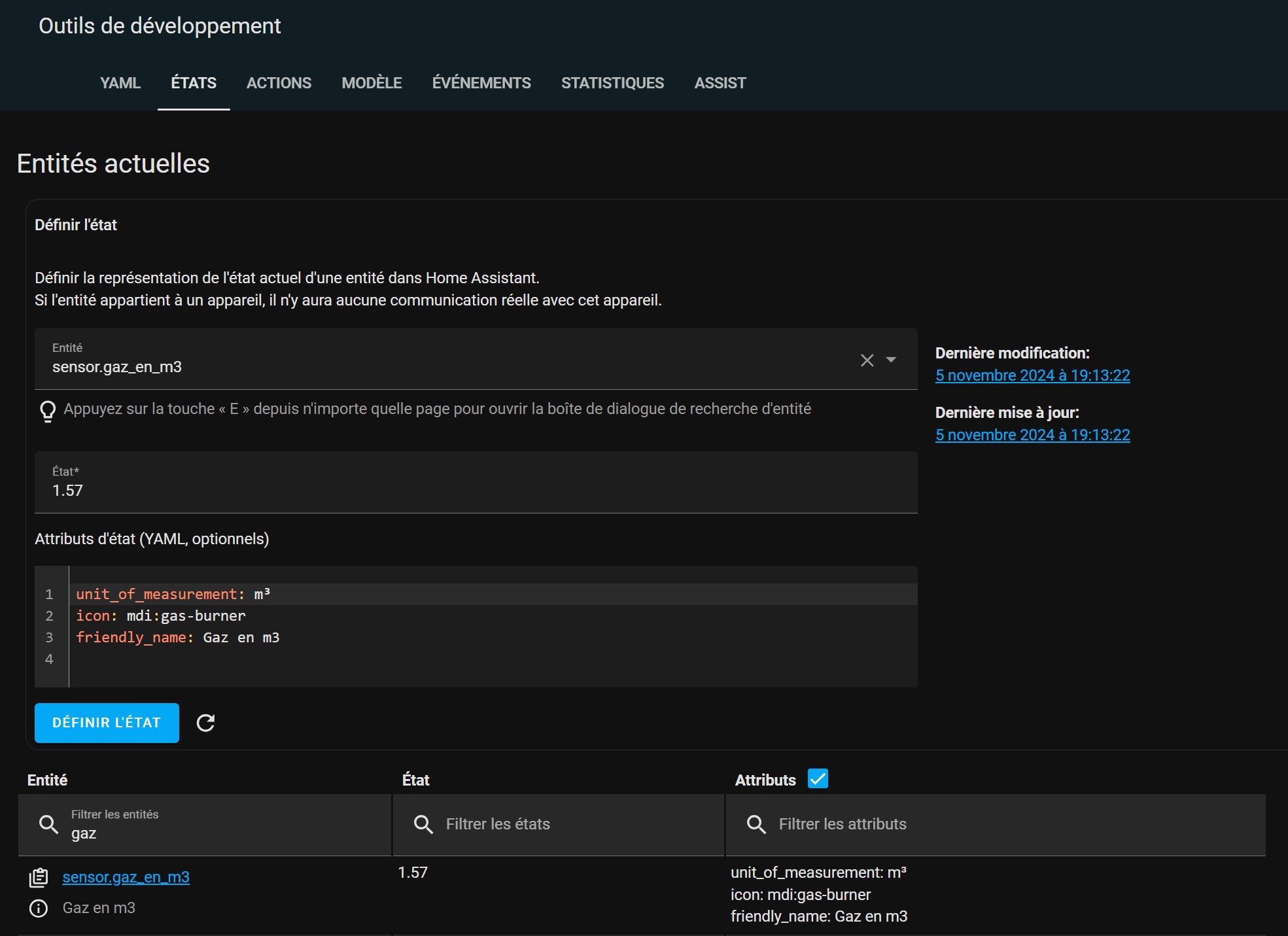

Peux-tu nous mettre les infos concernant ton capteur (en utilisant les outils de développement)?
Par ailleurs, le point soulevé par Tochy est aussi un point à regarder. Si lors de tes essais précedents tu as créé des statistiques erronnées, ton capteur ne pourra pas être utilisé. S’il y a des erreurs de statistique sur l’historique, le dashbaord Energie ne l’accepte pas. Une solution est de créér un nouveau capteur sans historique.
Je vais essayer pour le m³ .
Pour ce qui est des infos concernant mes capteurs via les outils de développement… là je ne sais pas comment faire…
Ci dessous le total depuis que j’ai connecté le Zipulses
Peux-tu essayer de rajouter:
device_class: "gas"
state_class: "total_increasing"
dans les attributs de ton sensor?
Alors,
1 - j’arrive à avoir ma conso journalière à l’instant T en m³ dans une carte Power Flow Card Plus
2 - Concernant la conso journalière totale avec un calendrier sur un carte Energy Flow Card Plus pour regarder la conso les jours précédents, j’arrive à avoir les bons chiffres mais avec un affichage par exemple de 60 000m³ au lieu d’afficher 0,60m³.
Je ne comprends pas pourquoi cet affichage étrange, et si je fais un capteur qui divise par 100 000 pour avoir la bonne valeur, j’obtiens en permanence 0 en valeur…
Tout est bon hormis le format d’affichage, une idée ?
