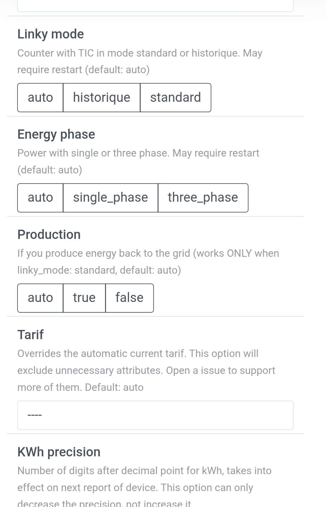

Ils sappairent nikel sur HA mais des que je lles paramètre ils deconnent.

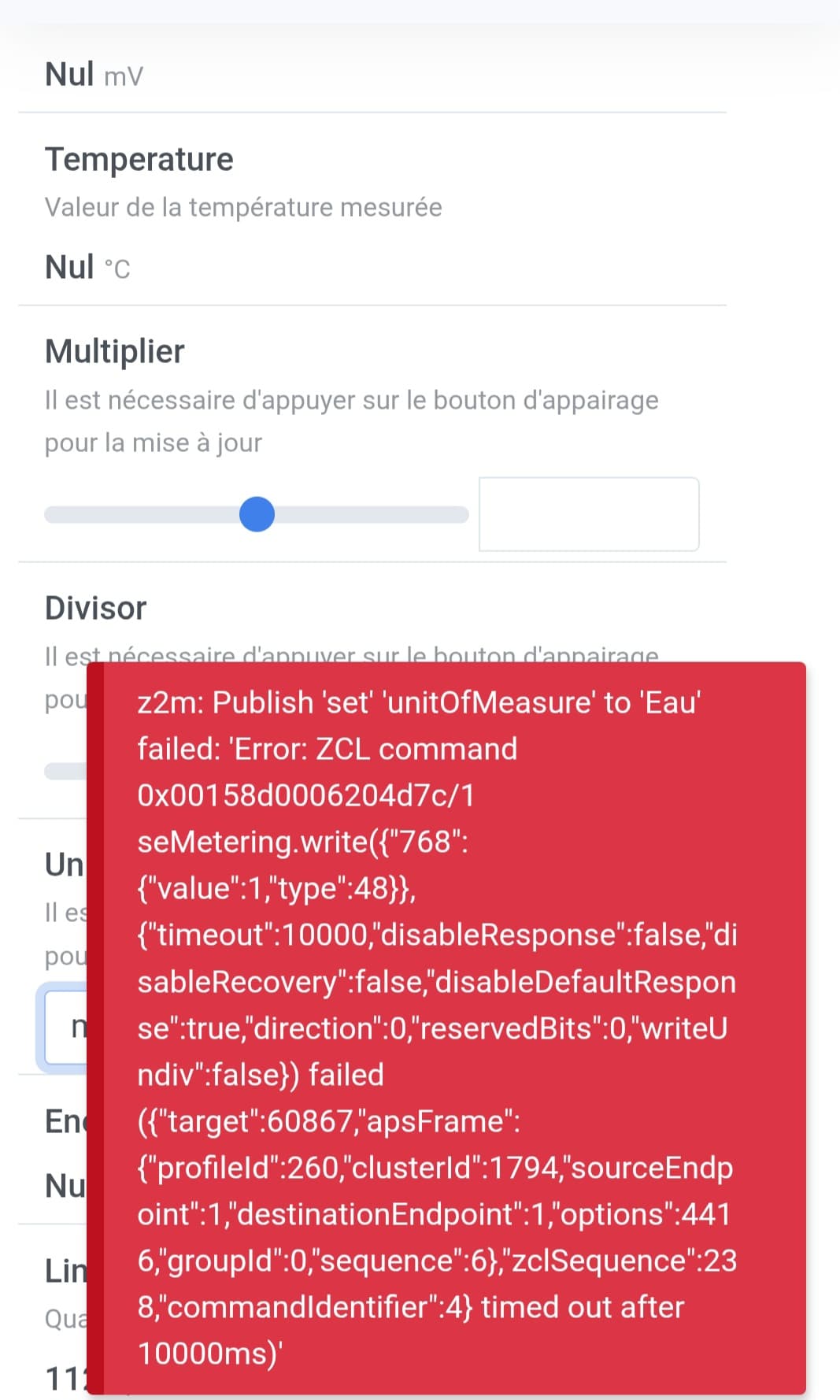

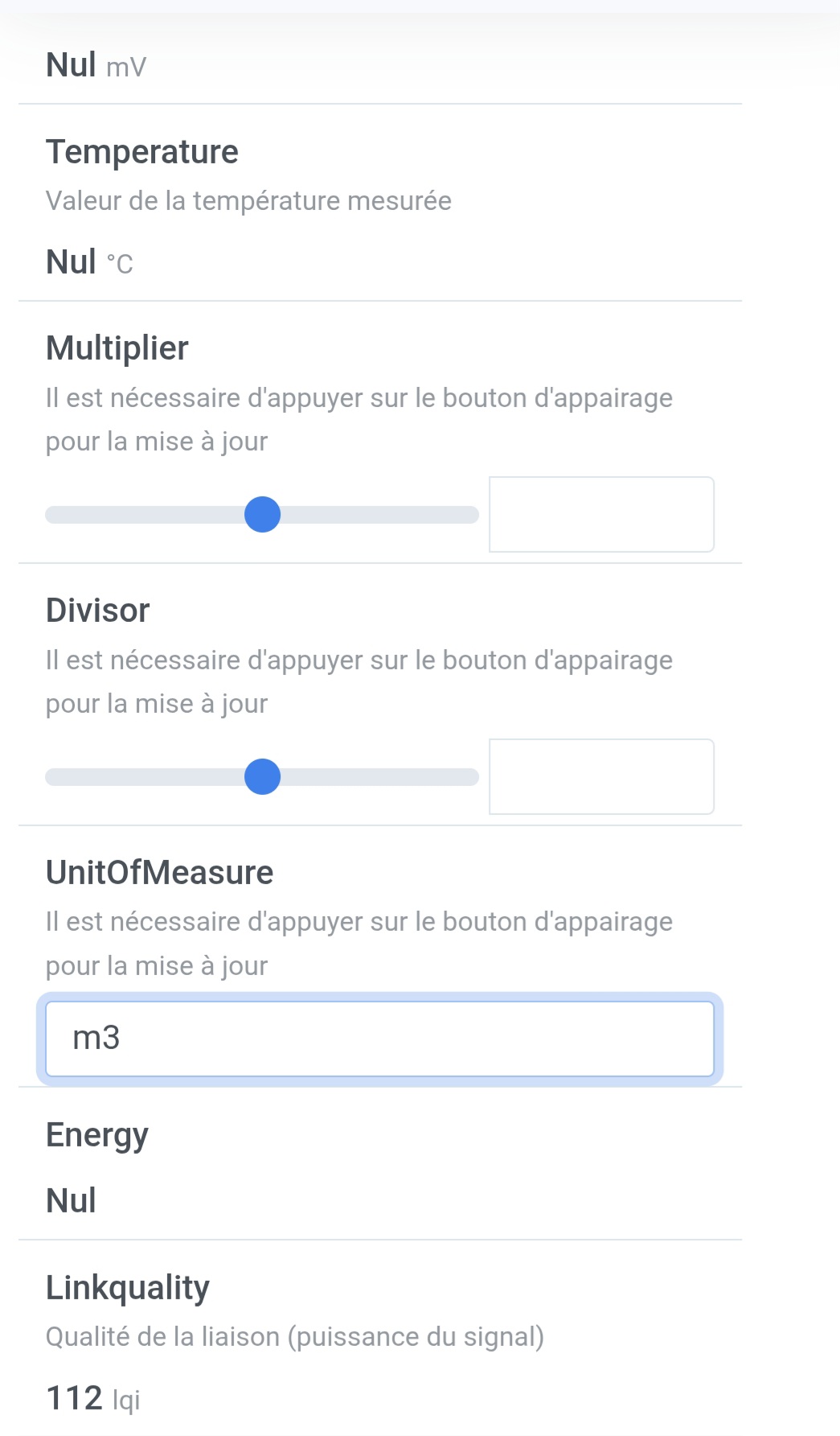

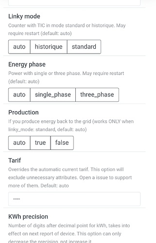

Le zipulses ne veut pas se mettre en m3… jamais (compteur deau) et mon zlinky (compteur linky) des que je touche le moindre paramètre se mets en carafe et pert tous ses sensors…

Pour le ZLinky, normalement il n’y a pas à faire quoique ce soit quand on touche les paramètres de lappàreil si ce n’est de redémarrer Z2M.
Pour le Zipulses, il faut l’activer au bouton sur lui juste après avoir changé le paramètre.
Mais mon conseil , laisse le ZiPulses avec ses paramètres par défaut , et crée ton compteur dans HA qui lui sera en m3.

Effectivement, pour le Zipulses, je te recommande tout simplement de ne rien changer sur la config du Zipulses et juste de faire des sensors nouveaux qui te font les calculs qui vont bien pour te donner la valeur que tu souhaites en m3. De toutes façons, le Zipulses remonte tout simplement un nombre d’impulsions. C’est toi qui décide ce que compte chaque impulsion.
