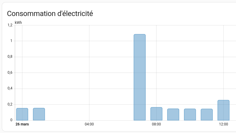

Mon problème est que le Zlinky ne renvoie pas toujours des données en temps réel. Parfois, il conserve les données plusieurs heures et les transmet en une seule fois, comme le montre les graphiques. Savez-vous d’où vient ce problème ?
La seule explication au problème serait qu’il y a un souci sur le réseau Zigbee, mais j’en doute, vu que tous mes autres appareils fonctionnent et sont joignables.
Les graphiques que tu partages sont l’illusrtation que ton Lixee semble perdre l’accès à ton réseau Zigbee.

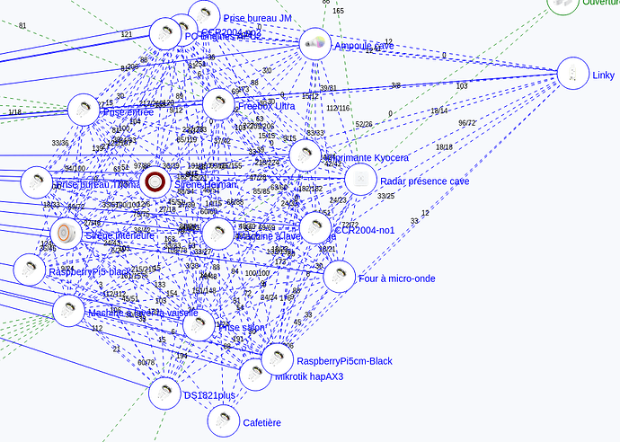

Merci. Le lixee se trouve dans un local électricité de l’immeuble et j’ai installé deux routeur à une dizaine de mètres dans ma cave. Le Lixee est relié à tout le réseau fortement maillé comme le montre cette copie d’écran :
il y a du maillage effectivement, mais les LQI sont très bas. En lien direct sur la clé , 81 LQI, c’est juste pour le Zlinky.
Avec un aeotec extender, ca pourrait bien améliorer le signal pour ton Zlinky.
Merci, au moins je comprends l’origine de mes déconnexions. Quelle est la différence entre un répéteur Zigbee et une prise connectée avec une fonction routeur ? Où dois-je le placer ?
