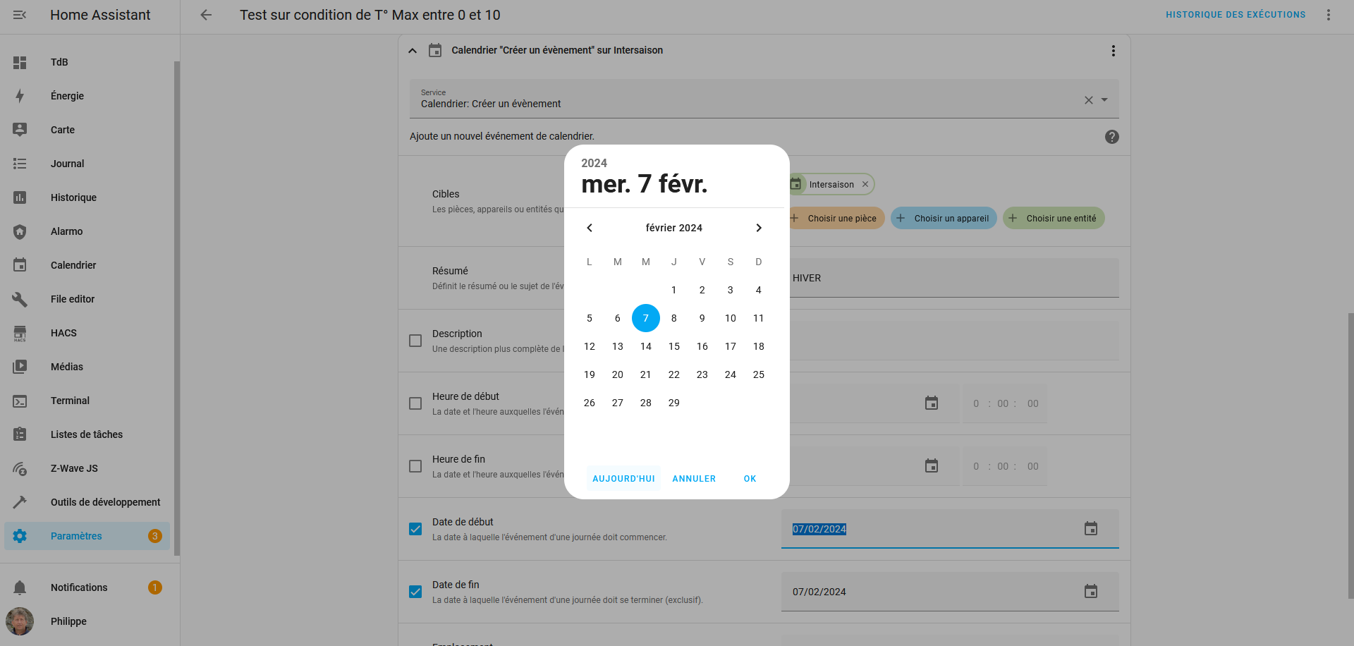

Dans une automatisation, j’essaie de créer un événement dans le calendrier local à la date du jour, sans spécifier une date précise. On ne peut pas accéder à ce choix via l’UI de create_event.
Il faut certainement le faire en yaml mais je n’ai pas trouvé la syntaxe.

Je veux créer automatiquement un événement dans le calendrier local lorsque plusieurs conditions sont réunies. L’événement est à créer le jour où ces conditions sont réunies, à une heure donnée. Je ne connais pas la date à priori. Via l’ui de l’action « calendrier create event », on peut créer un événement dans le calendrier à une date definie, mais pas à la date du jour. Il doit y avoir une syntaxe en yaml pour ça, mais je n’arrive pas à la trouver.
Est-ce plus clair ?

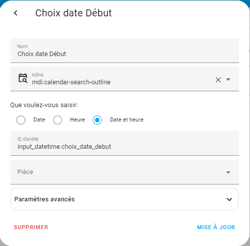

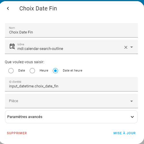

Et si tu passes par un states de ton input sensor ?
En ayant créé 2 entrées une date de Début et une autre date de Fin, avec type de « date et heure »

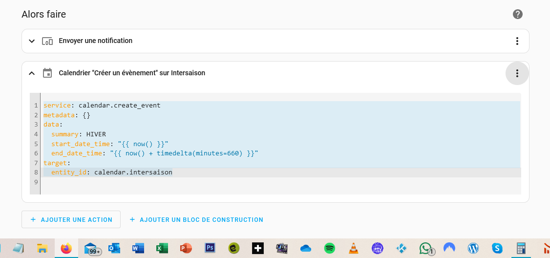

J’ai trouvé la réponse dans la documentation en fait… Merci HA!!!
J’ai essayé avec l’exemple fourni et en passant par YAML : ainsi on définit un nombre de minutes pour la durée de l’évènement
